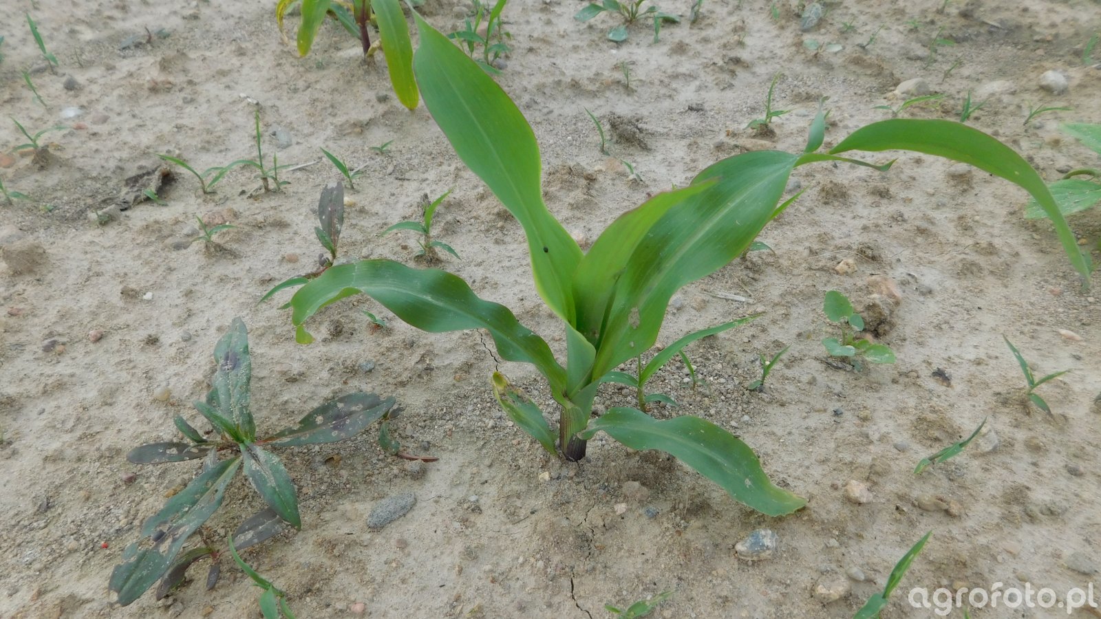

Powoli zbiera się do życia po majowych przymrozkach i zimnych nocach :)
W tym tyg pójdzie oprysk na chwasty, a później jakieś 5-7 dni po odchwaszczeniu oprysk z odżywką i dopiero po odżywce myślę polecieć z drugą dawką azotu w postaci saletry.
Jak myślicie dobry plan działania?

@mx_racer Udało się opryskać w poniedziałek tak po 19, akurat było okienko pogodowe, ale nie ma tak dobrze i za ok 45 min po zjechaniu z pola spadło jakieś 1.5l deszczu taką mżawką, a przez całą noc po oprysku rano było w sumie 3l także myślę, że taka ilość deszczu na oprysk źle nie zrobi. Będziemy obserwować co i jak.
Na następny rok myślę jechać opryskiem na chwasty przedwschodowo w sumie w tym roku Ci co pryskali przedwschodowo i trafili na odpowiednie warunki są na razie na +.
To zazdroszcze ja mam opryskane 3.5 ha przedwschodowo lumaxem to jest czysciutko, 2.3ha na piachu pojechalem Elumisem we wtorek. A na pozostałych 4.2ha gdzie jest najgorsze ziele jest tak mokro ze przy próbie wywaliłem kolej w kolano i więcej nie próbowałem. Czas ucieka kukurudza ok 6 lisci chwastów pełno a wczoraj jeszcze dolało. Mysle ze u Ciebie powinno zadziałac w tamtym roku po Elumisie odrazu poszla ulewa i wzielo wszystko i tak.
@mx_racer To faktycznie u Ciebie nie za ciekawa sytuacja, u mnie też już ziele zaczynało iść mocno w górę i trzeba było interweniować. Niby w naszym rejonie na jutro i sobotę słyszałem, że ma być w miarę ładna pogoda to może uda Ci się złapać okienko pogodowe, wjechać szkód nie narobić i opryskać :) Miejmy nadzieję, że zadziała :)
Dobrze mowisz w tym roku najlepszą opcją był oprysk doglebowy bo nie wiem jak u Ciebie ale u mnie było dosc wilgotno bo cos tam padało a potem 3 tygodnie jak wyszła to nie było mowy o pryskaniu bo mróz ją przysmalił dopiero co sie tydzien temu zregenerowała ale zaczeło padac dzien w dzien i wyszło nie wiadomo co. Będę pryskał aby tylko sie dało wjechac chociaz to pewnie bd juz 9-10 lisci ale moze nic jej nie będzie

ja pryskałem doglebowo 3 dni po siewie spadło jakieś 2 mm i niestety bez poprawki się nie obyło, następnie za 2 tygodnie kiedy przyszła pora mokra popryskałem resztę też doglebową tylko już po wschodach na  kiełkujące chwasty i jest mega czysto, nie pierwszy rok z rzędu u mnie wychodzi że nawet jak są idealne warunki na bezpośrednio po siewie to i tak lepiej jest poczekać 1-2 tygodnie i na siewki chwastów lecieć doglebową.
