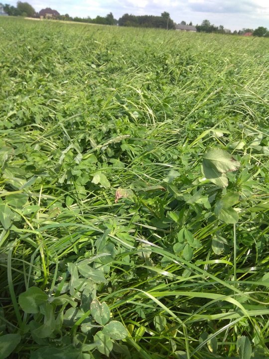

Koniczyna + lucerna + trawy
Prototyp BMA-2 z przesadzoną ilością koniczyny ;)
Co widzimy na zdjęciu Koniczyna + lucerna + trawy?
Ciągnik Fendt z serii 700, najprawdopodobniej model 718 Vario, pracuje na polu w trakcie koszenia traw, lucerny i koniczyny przy użyciu kosiarki dyskowej. Z silnikiem Deutz o pojemności 6,1 litra, dostarcza moc około 180 KM, co pozwala na sprawną obsługę masywnych maszyn towarzyszących. Bezstopniowa skrzynia Vario umożliwia płynne dostosowanie prędkości do warunków terenowych oraz obciążenia, co optymalizuje proces koszenia. Dzięki solidnemu tylniemu TUZ, Fendt może współpracować z ciężkimi maszynami, zapewniając efektywne i równomierne cięcie zielonki na szerokich terenach.
