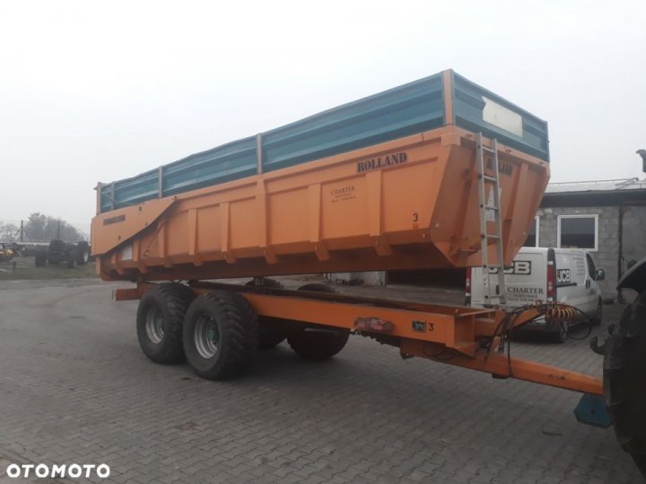

bratrolnika 29017 Opublikowano 2 Maja 2020 Solidnie wygląda, jaka przewidywana ładowność??? Odnośnik do komentarza https://www.agrofoto.pl/forum/gallery/image/778033-przyczepa/#findComment-2694203
hubertb 4009 Opublikowano 2 Maja 2020 Laczek konkret. Jeśli chcesz na prawdę dużo wozić to musisz zastosować wewnątrz przedniej burty skos taki jak w rozrzutniku. Inaczej może dojść do wyrwania przedniej burty. 1 1 Odnośnik do komentarza https://www.agrofoto.pl/forum/gallery/image/778033-przyczepa/#findComment-2694239
mani51 391 Opublikowano 3 Maja 2020 Niby czemu ma wyrwać? Odnośnik do komentarza https://www.agrofoto.pl/forum/gallery/image/778033-przyczepa/#findComment-2694306
hubertb 4009 Opublikowano 3 Maja 2020 Bo podtrzymują ją tylko dwa profile przykręcone dwoma śrubami do ramy ? A podczas hamowania większość ciężaru ładunku działa na przednią burtę? Nie jest to konieczne do wożenia ładunków typu 3,5t ale takie laki wskazują tu raczej na większe obciążenie. Odnośnik do komentarza https://www.agrofoto.pl/forum/gallery/image/778033-przyczepa/#findComment-2694368
sumek666 5103 Opublikowano 3 Maja 2020 To tak samo dwuosiowe by musiały mieć taki patent. Odnośnik do komentarza https://www.agrofoto.pl/forum/gallery/image/778033-przyczepa/#findComment-2694376
bratrolnika 29017 Opublikowano 3 Maja 2020 W rozrzutnikach to raczej było po to żeby zmieściły się rolki od łańcucha, i żeby łańcuch miał gdzie się zawinąć, gdyby nie to to rolki musiałyby być przed ramą Dodatkowo-przednia burta na czas transportu w 99% przypadków jest spieta klamrami z burtani bocznymi 3 Odnośnik do komentarza https://www.agrofoto.pl/forum/gallery/image/778033-przyczepa/#findComment-2694381
6465 18604 Opublikowano 3 Maja 2020 Tak jak Darek mówi tylko po to był ten skos żeby rolki ochronić, forszaje miały rolki z przodu i prostą ścianę. 1 Odnośnik do komentarza https://www.agrofoto.pl/forum/gallery/image/778033-przyczepa/#findComment-2694383
hubertb 4009 Opublikowano 3 Maja 2020 W rozrzutniku jedno osiowym pełni tą sama rolę co np. w wannie. Pochyła burta istotnie zwiększa sztywność. W osiach dwóch przyczepa odrobinę inaczej się zachwuje podczas hamowania dlatego usztywnień się nie stosuje. Autorowi też polecam obejrzenie jak kotwiczone są burty w pronarze jest 4 punkty. Odnośnik do komentarza https://www.agrofoto.pl/forum/gallery/image/778033-przyczepa/#findComment-2694386

bratrolnika 29017 Opublikowano 3 Maja 2020 Os od naczepy latwiej dostac niz od rozrzutnika Ale nie na moje gabaryty to, wyglądałoby to co najmniej pokracznie Odnośnik do komentarza https://www.agrofoto.pl/forum/gallery/image/778033-przyczepa/#findComment-2694397
sumek666 5103 Opublikowano 3 Maja 2020 @hubertb Pronar nie stosuje skosu w przyczepach jednoosiowych. @bratrolnika ty nie pytaj i sens i logikę tylko jak płaci to rób najwyzej nie wstawisz zdjęcia numer 11 1 Odnośnik do komentarza https://www.agrofoto.pl/forum/gallery/image/778033-przyczepa/#findComment-2694398
Gość Opublikowano 3 Maja 2020 Metal fach i inni też nie. Odnośnik do komentarza https://www.agrofoto.pl/forum/gallery/image/778033-przyczepa/#findComment-2694402
6465 18604 Opublikowano 3 Maja 2020 Nie wstawi nr:11 bo ja już widziałem będzie to nr:9 a. 1 Odnośnik do komentarza https://www.agrofoto.pl/forum/gallery/image/778033-przyczepa/#findComment-2694403
hubertb 4009 Opublikowano 3 Maja 2020 Masz rację, przyczepy nie przekraczają ładowności 5 ton a burta przednia kotwiczona w 4 punktach. Takie pochyły są w wannach. Odnośnik do komentarza https://www.agrofoto.pl/forum/gallery/image/778033-przyczepa/#findComment-2694405
6465 18604 Opublikowano 3 Maja 2020 W wannach pochylona ściana jest po to że słownik jest mocowany do przedniej ściany. A nie chodzi o napory ładunku. 1 Odnośnik do komentarza https://www.agrofoto.pl/forum/gallery/image/778033-przyczepa/#findComment-2694409
hubertb 4009 Opublikowano 3 Maja 2020 Nie w każdej. Pochyłości burt i przedniej ściany ułatwiają oczywiście rozładunek. Odnośnik do komentarza https://www.agrofoto.pl/forum/gallery/image/778033-przyczepa/#findComment-2694413
sumek666 5103 Opublikowano 3 Maja 2020 @hubertb mają 4 punkty mocowania, a nie skos dla odciążenia właśnie. Tutaj jest różnica Odnośnik do komentarza https://www.agrofoto.pl/forum/gallery/image/778033-przyczepa/#findComment-2694416
bratrolnika 29017 Opublikowano 3 Maja 2020 14 minut temu, 6465 napisał: Nie wstawi nr:11 bo ja już widziałem będzie to nr:9 a. A no właśnie nie wiadomo, bo możliwe że ta pójdzie w odstawke a inna będę musiał ogarnąć Odnośnik do komentarza https://www.agrofoto.pl/forum/gallery/image/778033-przyczepa/#findComment-2694417
hubertb 4009 Opublikowano 3 Maja 2020 Mają też dość małą ładowność, jeśli autor sugeruje się pronarem np. to powinien się też trzymać ich ładowności. Jeśli natomiast chce zasypać przyczepę na full ziemią powinien zrobić kilka umocnień. Dziwię się tylko tym laczkom przecież mocno podnoszą przyczepę, być może to zamierzony efekt. Odnośnik do komentarza https://www.agrofoto.pl/forum/gallery/image/778033-przyczepa/#findComment-2694432
Gość Opublikowano 3 Maja 2020 (edytowane) 57 minut temu, bratrolnika napisał: Os od naczepy latwiej dostac niz od rozrzutnika Ale nie na moje gabaryty to, wyglądałoby to co najmniej pokracznie 57 minut temu, sumek666 napisał: @hubertb Pronar nie stosuje skosu w przyczepach jednoosiowych. @bratrolnika ty nie pytaj i sens i logikę tylko jak płaci to rób najwyzej nie wstawisz zdjęcia numer 11 Przecież ta u kolegi @kiperc360 wygląda bardzo fajnie, znając twoje zdolności była by luks przyczepka Edytowane 3 Maja 2020 przez Rolnik_z_Podkarpacia Odnośnik do komentarza https://www.agrofoto.pl/forum/gallery/image/778033-przyczepa/#findComment-2694440
sumek666 5103 Opublikowano 3 Maja 2020 Darkowi chodziło o to, że jakby do swojej ramy i paki wsadził taką oś to by komicznie wyglądało. 1 Odnośnik do komentarza https://www.agrofoto.pl/forum/gallery/image/778033-przyczepa/#findComment-2694452
Gość Opublikowano 3 Maja 2020 52 minuty temu, hubertb napisał: Masz rację, przyczepy nie przekraczają ładowności 5 ton a burta przednia kotwiczona w 4 punktach. Takie pochyły są w wannach. Przecież w większych przyczepach pronar i nie tylko przednia burta jakaś pancerna nie jest a nikt jej nie urwał podczas transportu. Największy nacisk robi zboże które po całej przyczepie jest rozłożone, ziemia nie przesuwa się po całej przyczepie jedynie większy ciężar naciska na osie jak naładujesz za dużo Odnośnik do komentarza https://www.agrofoto.pl/forum/gallery/image/778033-przyczepa/#findComment-2694454
bratrolnika 29017 Opublikowano 3 Maja 2020 Już nie raz tlumaczylem czemu robię takie wymiary przyczep a nie inne, i w mojej opinii do tych moich popierdółek to byłby przerost formy nad treścią Odnośnik do komentarza https://www.agrofoto.pl/forum/gallery/image/778033-przyczepa/#findComment-2694455
hubertb 4009 Opublikowano 3 Maja 2020 Mylisz się podczas hamowania większość skupia się na burcie przedniej. Odnośnik do komentarza https://www.agrofoto.pl/forum/gallery/image/778033-przyczepa/#findComment-2694459
bratrolnika 29017 Opublikowano 3 Maja 2020 Chyba mamy inne wyobrazenie o tym hamowaniu, jeśli przyczepa będzie miała 7t ładunku, a ciągnik będzie jechał 50km/h to może i tak, ale mając 3t zboża i ciagnac to 20km/h trzydziestką to pewnie jakby przednia burta byla przyczepiona na trytki to i tak by nie odpadła 2 1 Odnośnik do komentarza https://www.agrofoto.pl/forum/gallery/image/778033-przyczepa/#findComment-2694465
