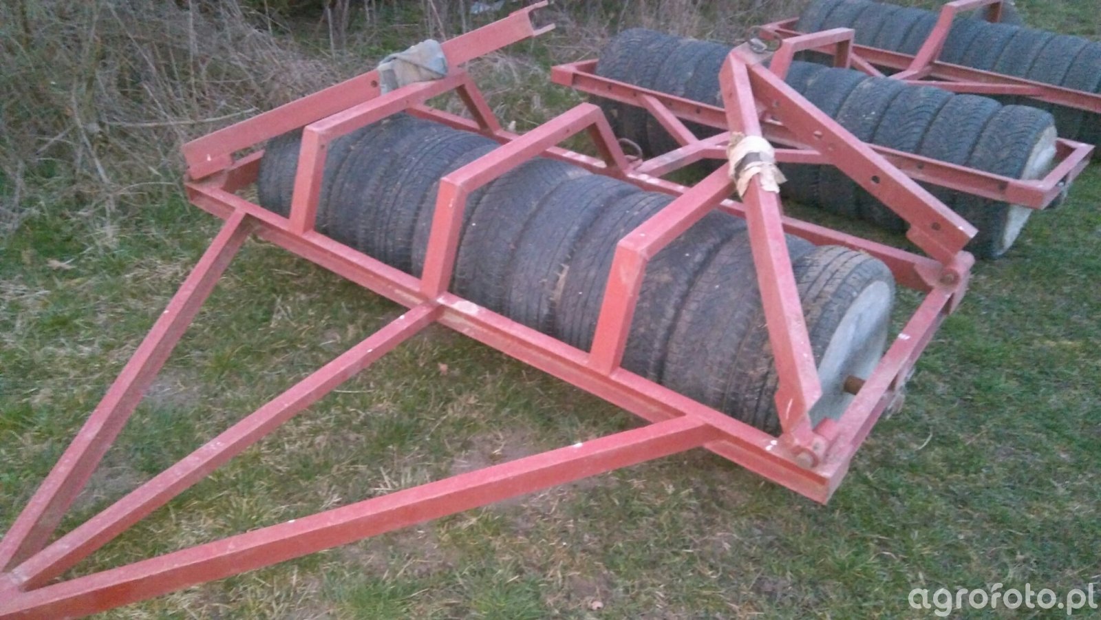

sebe1033 397 Opublikowano 31 Marca 2020 też coś tak kiedyś kombinowałem ale że nie mam łąk torfowych to nie potrzebne , a jak wycentrowałeś te opony ?? Sam beton czy jakiś stelaż jest jeszcze ? Naraz zalewałeś czy stopniowo ? Odnośnik do komentarza https://www.agrofoto.pl/forum/gallery/image/775115-waly/#findComment-2678373
Pawel__01 15 Opublikowano 31 Marca 2020 centrowanie na stelażu względem głównej osi. Zalewane wszystkie na raz w pionie i używałem buławy do zagęszczania. Odnośnik do komentarza https://www.agrofoto.pl/forum/gallery/image/775115-waly/#findComment-2678377
slawek74 16649 Opublikowano 31 Marca 2020 A chociaż bieżnik jednakowy? Bo policjia może się czepić😜 Odnośnik do komentarza https://www.agrofoto.pl/forum/gallery/image/775115-waly/#findComment-2678379
tomo12 376 Opublikowano 31 Marca 2020 Jakie łożyska zastosowałeś? Też kiedyś zastanawiałem się nad taką budową tylko z większych opon, ale beton przygotować np. ze styropianem. Jednak obawiałem się trudności z wycentrowaniem osi i zrezygnowałem. Odnośnik do komentarza https://www.agrofoto.pl/forum/gallery/image/775115-waly/#findComment-2678403
jaco512 1460 Opublikowano 31 Marca 2020 W tamtym roku zrobiłem podobny wał tyle że 2m, waga 950kg, koszt minimalny a robi robotę. Odnośnik do komentarza https://www.agrofoto.pl/forum/gallery/image/775115-waly/#findComment-2678528
klama958 31 Opublikowano 31 Marca 2020 Dzięki za zdjęcie. Fajnie to wyglada i z transportem po asfalcie obedzie sie bez problemu i hałasu. Odnośnik do komentarza https://www.agrofoto.pl/forum/gallery/image/775115-waly/#findComment-2678534
bratrolnika 29017 Opublikowano 31 Marca 2020 4 godziny temu, tomo12 napisał: obawiałem się trudności z wycentrowaniem osi i zrezygnowałem. Zalewasz i jeździsz aż się samo nie ułoży 😉 Odnośnik do komentarza https://www.agrofoto.pl/forum/gallery/image/775115-waly/#findComment-2678541

Pawel__01 15 Opublikowano 9 Kwietnia 2020 tomo12 napisał: Jakie łożyska zastosowałeś? Też kiedyś zastanawiałem się nad taką budową tylko z większych opon, ale beton przygotować np. ze styropianem. Jednak obawiałem się trudności z wycentrowaniem osi i zrezygnowałem. UCP 209 Odnośnik do komentarza https://www.agrofoto.pl/forum/gallery/image/775115-waly/#findComment-2682980
szoo023 3 Opublikowano 23 Listopada 2021 Witam, elegancka robota. Teraz jestem na etapie budowy, jaka długość dyszla, żeby nic nie wadziło? Odnośnik do komentarza https://www.agrofoto.pl/forum/gallery/image/775115-waly/#findComment-2906407
robi57362 2848 Opublikowano 23 Listopada 2021 ile te wały ważą? 5 t? Odnośnik do komentarza https://www.agrofoto.pl/forum/gallery/image/775115-waly/#findComment-2906420
Pawel__01 15 Opublikowano 23 Stycznia 2022 robi57362 napisał:ile te wały ważą? 5 t?myślę że 1 -1.5 tony każdy. Odnośnik do komentarza https://www.agrofoto.pl/forum/gallery/image/775115-waly/#findComment-2925652
