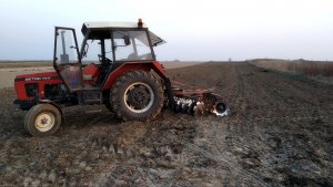

miała być orka po oborniku, ale wpadłem na lepszy pomysł 😁 będzie jeszcze uprawa agregatem, a potem siew kukurydzy

Nie powiedział bym że lepszy . Zrobisz tylko pył i klepisko moim zdaniem .

Raz stalerzowałem obornik i nigdy więcej tego nie zrobię,sporo było na wierzchu i potem wysechł na wiór.😉Płytka podorywka najlepszą aby przykryć tylko obornik jest lepsza niż go potalerzowac.😉

5 rok z rzędu Tak robię i to najlepsze dla oszcz. paliwa i wody w glebie. Dobry rozrzut na maleńkie frakcje obornika to konieczne przy tym sposobie. Kto chce niech sobie przesusza plugiem

Porównałeś kiedyś z orką ? U nas od talerzówki wiosennej szybko odeszli .

rozrzutnik metal fach 4 walcowy, Marka tania Ale adapter rozrzuca słomiany obornik na 5-6cm fragmenty, naprawdę jest czarno po talerzowce Bomet 28 talerzy z Wałem rurowym z tyłu. Podstawą to orka zimowa głęboka
susza nie susza 3 metry kukurydza czy tam 12 ton ziarna na 4-5 klasie. Czego chcieć więcej

Właśnie masz rozrzutnik 4 walcowy który drobno mieli obornik a nie rozrzutnik z dwoma wałkami pionowym i tu jest duża różnica.😉
2 walki pioniwe tez dobrze miela i szerzej rzuca. z poziomymi jest lipa i ni jak tego nie zmienisz
