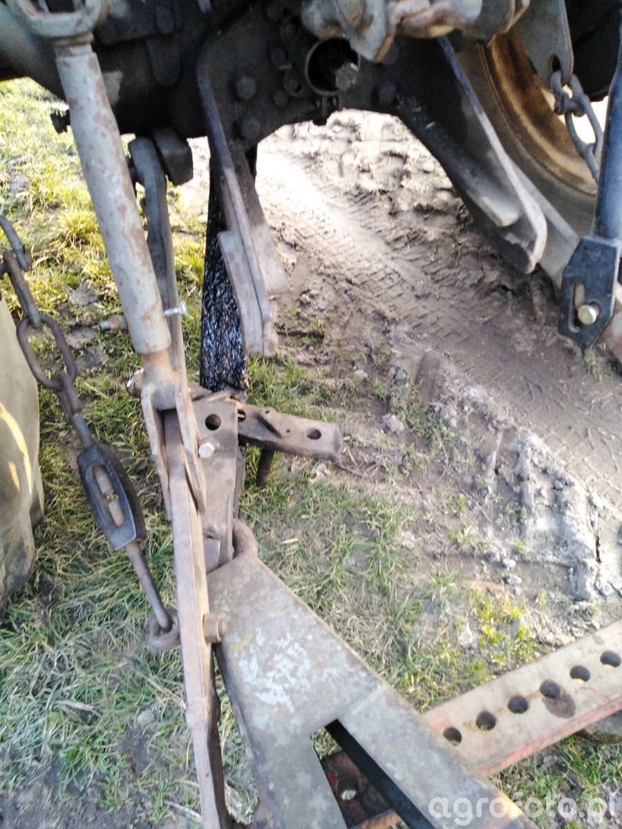

Urwany wspornik zaczepu
Piotruniu25 3832 Opublikowano 17 Marca 2020 A podobno wspornik w 4011 jest mocniejszy jak uszy od zaczepu dolnego w 360. Odnośnik do komentarza https://www.agrofoto.pl/forum/gallery/image/773862-ursus-c-4011/#findComment-2670924
Ursomix4011 21 Opublikowano 17 Marca 2020 (edytowane) Zmęczenie materiału , dobrze że to było na polnej drodze a nie na asfalcie bo był załadowany rozrzutnik . Jutro ma być zawiezione do spawania , teraz pytanie czy spaw wytrzyma . Koszt nowego od 190 w górę . Edytowane 17 Marca 2020 przez Ursomix4011 Odnośnik do komentarza https://www.agrofoto.pl/forum/gallery/image/773862-ursus-c-4011/#findComment-2670931
Borekk17 953 Opublikowano 17 Marca 2020 przerób sobie wspornik zaczepu tak jak u mnie to już go w życiu nie urwiesz prędzej z mostu całość wyrwiesz Odnośnik do komentarza https://www.agrofoto.pl/forum/gallery/image/773862-ursus-c-4011/#findComment-2670948
bears 600 Opublikowano 18 Marca 2020 4 godziny temu, Piotruniu25 napisał: A podobno wspornik w 4011 jest mocniejszy jak uszy od zaczepu dolnego w 360. Najlepszy to jest od C355/C360 czyli nowszego typu. Dwa razy masywniejszy od tamtego. Tam zaczep urywa się razem z mostem. A tutaj, no cóż już od dawna musiało być pęknięte Odnośnik do komentarza https://www.agrofoto.pl/forum/gallery/image/773862-ursus-c-4011/#findComment-2671133
Genius9872 421 Opublikowano 18 Marca 2020 Borekk17 napisał:przerób sobie wspornik zaczepu tak jak u mnie to już go w życiu nie urwiesz prędzej z mostu całość wyrwieszCiekawie zrobiłeś , ale wraz ciężar jest na dolnym grzebieniu ? oj nie wiem jak to nazwać .... do twojego patentu potrzebna jeszcze śruba, jak by to było skręcone góra z dołem i w środku ten zaczep , ok spoko by było , a tak masz to samo co klient z zdjęcia Odnośnik do komentarza https://www.agrofoto.pl/forum/gallery/image/773862-ursus-c-4011/#findComment-2671166
izydor6280 1326 Opublikowano 18 Marca 2020 14 godzin temu, Piotruniu25 napisał: A podobno wspornik w 4011 jest mocniejszy jak uszy od zaczepu dolnego w 360. źle słyszałeś, bo te zaczepy z 4011 też nie są mocne pancerne są te 355/360 stary typ Odnośnik do komentarza https://www.agrofoto.pl/forum/gallery/image/773862-ursus-c-4011/#findComment-2671232
Borekk17 953 Opublikowano 18 Marca 2020 Genius9872 napisał:Borekk17 napisał:przerób sobie wspornik zaczepu tak jak u mnie to już go w życiu nie urwiesz prędzej z mostu całość wyrwieszCiekawie zrobiłeś , ale wraz ciężar jest na dolnym grzebieniu ? oj nie wiem jak to nazwać .... do twojego patentu potrzebna jeszcze śruba, jak by to było skręcone góra z dołem i w środku ten zaczep , ok spoko by było , a tak masz to samo co klient z zdjęcia U mnie zależy jak odwrócić belkę Odnośnik do komentarza https://www.agrofoto.pl/forum/gallery/image/773862-ursus-c-4011/#findComment-2671234
