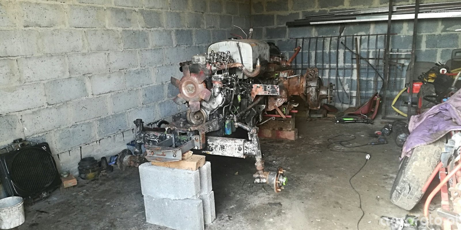

Okazało się jeszcze, że w złomku trzeba było zdjąć prawą zwolnice, ponieważ olej z tylnego mostu leciał na hamulce 😃 Teraz już jest wszystko uszczelnione, sprawdzone i pozostało tylko czekać aż kurier przywiezie farbę i lecę z odtłuszczaniem i podkładem 😃
Rafallll360 - farba to granit wilckens, ja wiem, że ludzie mówią że to jest szmelc i nie warto tym malować, ale jak się dobrze powierzchnię wyczyści i odtłuści i podkład da to farba będzie trzymać lata. Jedni malują farbą poliuretanową, drudzy granitem, kolejni autorenolakiem czy śnieżką. Każdy maluję podług swojego uznania 😃 Kolor korpusu to będzie ral 7016, felgi ral 1015, a na blachy prawdopodobne dam ral 2002 😃
