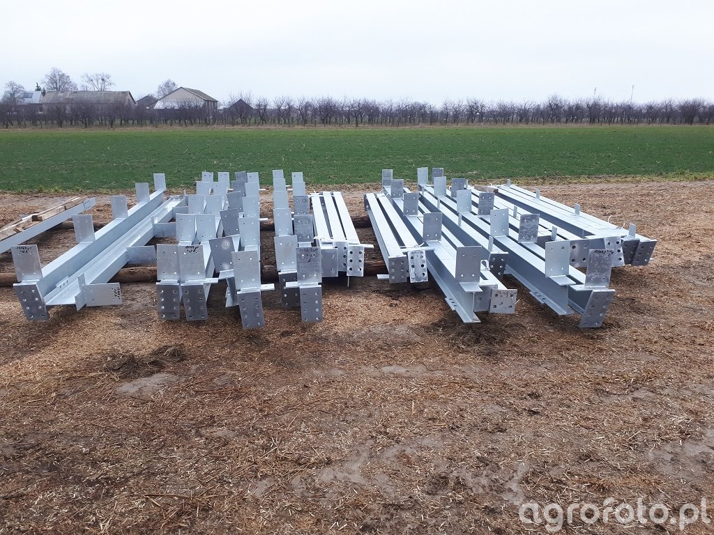

agrarmrc 143 Opublikowano 25 Lutego 2020 Jakie wymiary? Jaki koszt? Z czego boki i dach? Odnośnik do komentarza https://www.agrofoto.pl/forum/gallery/image/772090-garaz/#findComment-2659109

DARKPANTER 18 Opublikowano 26 Lutego 2020 Wymiary 25x10x4, to co leży na zdjęciu to 30 tysi, a dach i boki wszystko blacha aro budowa już ruszyła w sobotę pewnie, jak pogoda pozwoli będą przęsła stały Odnośnik do komentarza https://www.agrofoto.pl/forum/gallery/image/772090-garaz/#findComment-2659542

logan3512 140 Opublikowano 28 Lutego 2020 blacha ile jeszcze będzie kosztować na tą wiatę? Odnośnik do komentarza https://www.agrofoto.pl/forum/gallery/image/772090-garaz/#findComment-2660418
tomeqq 3 Opublikowano 28 Lutego 2020 sama blacha na dach około 10 tysięcy Odnośnik do komentarza https://www.agrofoto.pl/forum/gallery/image/772090-garaz/#findComment-2660424

sznajdik 573 Opublikowano 28 Lutego 2020 Ostatnio kupowałem IPE220 jakieś 9 metrów to koszt 1tyś zł pomyśl ile tu jest metrów podobnego materiału plus kupa blach i obróbka spawanie malowanie spokojnie przekroczone 15tyś. zarobek firmy vat itp. i masz kwotę. Sam sobie robię konstrukcję 22x13x4,5 w zaokrągleniu to mnie sama konstrukcja wyniesie jakieś 15-17 tyś same materiały niektóre kupuję jako odpady po produkcyjne a niektóre jako II gatunek to ile by wyniosło żeby wszystko szło z pierwszego i bez oszczędności? jak to wszystko się rzuci na wagę policzy kilogramy razy cena plus obróbka kilograma to niestety dziesiątki tyś. wychodzą Odnośnik do komentarza https://www.agrofoto.pl/forum/gallery/image/772090-garaz/#findComment-2660496

logan3512 140 Opublikowano 29 Lutego 2020 Z jakiego materiału są słupy na tą wiatę? Odnośnik do komentarza https://www.agrofoto.pl/forum/gallery/image/772090-garaz/#findComment-2660893

DARKPANTER 18 Opublikowano 2 Marca 2020 nunu85 koniec budowy nie wiadomo kiedy bo mam inny wydatek i będzie tylko dach trzy ściany logan3512 blacha nie wiem ile będzie jeszcze kosztować jak się konstrukcja postawi to się policzy, ale i tak będzie kryta dopiero maj czerwiec bo fachowiec nie ma czasu wcześniej, konstrukcja jest z dwuteownika ipe 240 aro1975 zapraszam już część hali stoi Odnośnik do komentarza https://www.agrofoto.pl/forum/gallery/image/772090-garaz/#findComment-2662836
