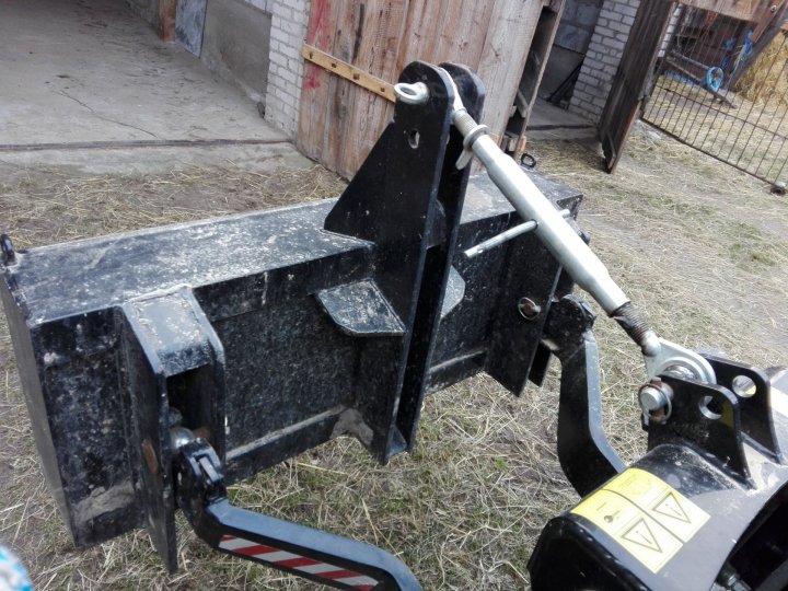

jakieś sugestie jak to zamocować na przednim tuz 🤔
pawelmf 307 Opublikowano 19 Lutego 2020 Obudowę zrobić z kontowników z uchwytami i obciążnik włożyć w obudowę Odnośnik do komentarza https://www.agrofoto.pl/forum/gallery/image/771643-obciaznik/#findComment-2655121
mikad 1232 Opublikowano 19 Lutego 2020 Przyspawać 🤪 Odnośnik do komentarza https://www.agrofoto.pl/forum/gallery/image/771643-obciaznik/#findComment-2655125
przekręt 150 Opublikowano 19 Lutego 2020 to już lepiej przykleić 1 Odnośnik do komentarza https://www.agrofoto.pl/forum/gallery/image/771643-obciaznik/#findComment-2655129
Bambi14 102 Opublikowano 19 Lutego 2020 ja robiłem tak że wiercilem i gwintowalem pod sruby, człowiek który pracuje w stali powiedział że spaw może nie wytrzymać takiego ciężaru, co innego jakby to byla stał. jaka waga? Odnośnik do komentarza https://www.agrofoto.pl/forum/gallery/image/771643-obciaznik/#findComment-2655176
taurusteam 27 Opublikowano 20 Lutego 2020 700 kg Odnośnik do komentarza https://www.agrofoto.pl/forum/gallery/image/771643-obciaznik/#findComment-2655415
pablo10 5 Opublikowano 20 Lutego 2020 (edytowane) Witam. napisz mi na priv przypomnienie to wyślę Ci zdjęcia wieczorem. U mnie taki sam obciążnik jest włożony w tzw.ramkę od góry i dołu ceownik, boki płaskownik, plus po środku mocowanie na dodatkowe ciężarki od Zetora. Waga całości 760 kg- użytkuję dwa lata i nic się nie urywa Edytowane 20 Lutego 2020 przez pablo10 Odnośnik do komentarza https://www.agrofoto.pl/forum/gallery/image/771643-obciaznik/#findComment-2655443

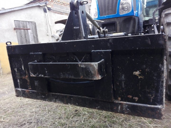

pablo10 5 Opublikowano 20 Lutego 2020 (edytowane) Tak wygląda ten obciążnik u mnie na tuzie Edytowane 20 Lutego 2020 przez pablo10 Odnośnik do komentarza https://www.agrofoto.pl/forum/gallery/image/771643-obciaznik/#findComment-2655709
taurusteam 27 Opublikowano 21 Lutego 2020 pod spodem też coś wstawiales Odnośnik do komentarza https://www.agrofoto.pl/forum/gallery/image/771643-obciaznik/#findComment-2655933
pablo10 5 Opublikowano 21 Lutego 2020 Tak jak napisałem, na dole i górze obciążnik jest wstawiony w ceownik, tak jak widać na zdjęciach ( - o to Ci chodzi??? Odnośnik do komentarza https://www.agrofoto.pl/forum/gallery/image/771643-obciaznik/#findComment-2656061
taurusteam 27 Opublikowano 21 Lutego 2020 już ogarnąłem co i jak płaskownik na wieżę i mocowanie ramion to jaki ma wymiar Odnośnik do komentarza https://www.agrofoto.pl/forum/gallery/image/771643-obciaznik/#findComment-2656071
pablo10 5 Opublikowano 21 Lutego 2020 Dzisiaj jestem w pracy. Jutro postaram się zmierzyć i wyślę Ci. Odnośnik do komentarza https://www.agrofoto.pl/forum/gallery/image/771643-obciaznik/#findComment-2656082
sebe1033 397 Opublikowano 22 Lutego 2020 21 godzin temu, pablo10 napisał: Tak jak napisałem, na dole i górze obciążnik jest wstawiony w ceownik, tak jak widać na zdjęciach ( - o to Ci chodzi??? a to było pisać że taki szeroki ceownik 😃 , albo zdjęcie z góry bardziej dać , na pierwszym zdjęciu myślałem że to kątownik , a na drugim nie wiadomo co bo płaskie z góry 🤔. Nieźle wykombinowałeś a z boków co kawał blachy ? A ten ceownik to akurat miał taki wymiar czy zwężany ? Odnośnik do komentarza https://www.agrofoto.pl/forum/gallery/image/771643-obciaznik/#findComment-2656546
pablo10 5 Opublikowano 22 Lutego 2020 (edytowane) Obciążnik idealnie wpasował się w zakupiony ceownik (zaprojektowany i wykonany przez mojego kolegę🙂) . Z boków jest płaskownik. Osoba która "troszkę spawa" z tych zdjęć wychwyci wszystko. Wysokość wieżyczki 800 mm, szerokość 120mm, grubość płaskownika 15mm, rozstaw płaskowników 80 mm po zewnętrznych krawędziach. Jeżeli chodzi o mocowanie ramion to material taki jak na wieżyczce tylko rozstaw płaskowników 100mm, wysokość 480mm. Mam nadzieję, że pomogłem. Pozdrawiam Edytowane 22 Lutego 2020 przez pablo10 Odnośnik do komentarza https://www.agrofoto.pl/forum/gallery/image/771643-obciaznik/#findComment-2656771
