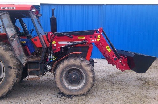

michalcium 1761 Opublikowano 6 Lutego 2020 Ja mam pytanie co do tura. Dlaczego tłoki nie schowane do końca jak ramka już w pozycji max do góry? Odnośnik do komentarza https://www.agrofoto.pl/forum/gallery/image/770643-john-deere-6630/#findComment-2646786
danielhaker 8044 Opublikowano 6 Lutego 2020 Tak ma być. U mnie tak samo 1 Odnośnik do komentarza https://www.agrofoto.pl/forum/gallery/image/770643-john-deere-6630/#findComment-2646788

robi57362 2842 Opublikowano 6 Lutego 2020 michalcium napisał: Ja mam pytanie co do tura. Dlaczego tłoki nie schowane do końca jak ramka już w pozycji max do góry? zobaczylem to zdjęcie i o tym samym pomyślałem. mysle napisze ale ubiegles mnie Odnośnik do komentarza https://www.agrofoto.pl/forum/gallery/image/770643-john-deere-6630/#findComment-2646828
michalek4040 115 Opublikowano 6 Lutego 2020 Chyba dlatego ze to tur samopoziomujacy i one beda sie chowac przy podnoszeniu do gory Odnośnik do komentarza https://www.agrofoto.pl/forum/gallery/image/770643-john-deere-6630/#findComment-2646834
michalcium 1761 Opublikowano 6 Lutego 2020 Tłoki od ramki pracują przy samopoziomowaniu? Mi się wydaje że nie Odnośnik do komentarza https://www.agrofoto.pl/forum/gallery/image/770643-john-deere-6630/#findComment-2646837

krzysio22 1084 Opublikowano 6 Lutego 2020 8 godzin temu, michalcium napisał: Tłoki od ramki pracują przy samopoziomowaniu? Mi się wydaje że nie Pracują. zamknij łyżkę do końca i podnieś na max wysokość i zobaczysz, że będziesz mógł ją jeszcze domknąć. 10 godzin temu, danielhaker napisał: Tak ma być. U mnie tak samo W JD możesz dotknąć górną belką łyżki do ziemi, gdy masz ją zamkniętą? Czy taka sama lipa jak w zetorze, że jest sporo ograniczone Odnośnik do komentarza https://www.agrofoto.pl/forum/gallery/image/770643-john-deere-6630/#findComment-2647306
Andrz_ 495 Opublikowano 6 Lutego 2020 8 godzin temu, michalek4040 napisał: Chyba dlatego ze to tur samopoziomujacy i one beda sie chowac przy podnoszeniu do gory Tłoki nie biorą udziału w samo poziomowaniu idąc dalej twoim tropem musiały by się wydłużać inaczej zawartość łychy miał by na czapce Odnośnik do komentarza https://www.agrofoto.pl/forum/gallery/image/770643-john-deere-6630/#findComment-2647307
danielhaker 8044 Opublikowano 6 Lutego 2020 9 minut temu, krzysio22 napisał: W JD możesz dotknąć górną belką łyżki do ziemi, gdy masz ją zamkniętą? Czy taka sama lipa jak w zetorze, że jest sporo ograniczone Jeszcze raz bo nie rozumiem Zamkniętą, to znaczy na sobie? Górną krawędzią to raczej gdy jest na maxa obrócona w drugą stronę Odnośnik do komentarza https://www.agrofoto.pl/forum/gallery/image/770643-john-deere-6630/#findComment-2647312
krzysio22 1084 Opublikowano 6 Lutego 2020 Pardon, pomyliło mi się Gdy jest otwarta, to mozesz tą belką dotknąć ziemi? W naszym niby można i w drugą stronę, gdy jest zamknieta to zboze sie przesypuje. Pytam bo kiedys znajomy zdziwiony byl, ze wodę mozna wozic, bo w zetorze ten "promien" jest mocno ograniczony Odnośnik do komentarza https://www.agrofoto.pl/forum/gallery/image/770643-john-deere-6630/#findComment-2647315
danielhaker 8044 Opublikowano 6 Lutego 2020 To kwestia konstrukcji łyżki (długość podłogi). Moja tak mocno się nie pochyla (pewnie tyle co na tym foto u góry), ale znajomy ma na 6330 osprzęt jakiejś innej firmy i po nabraniu zboża faktycznie utrzymuje poziom. W drugą stronę wychyla się bardzo mocno, ale czy dotknie ziemi tak jak mówisz to nie wiem, nie sprawdzałem 1 Odnośnik do komentarza https://www.agrofoto.pl/forum/gallery/image/770643-john-deere-6630/#findComment-2647318
szymon09875 14871 Opublikowano 7 Lutego 2020 15 godzin temu, michalek4040 napisał: Chyba dlatego ze to tur samopoziomujacy i one beda sie chowac przy podnoszeniu do gory 7 godzin temu, krzysio22 napisał: Pracują. zamknij łyżkę do końca i podnieś na max wysokość i zobaczysz, że będziesz mógł ją jeszcze domknąć. W JD możesz dotknąć górną belką łyżki do ziemi, gdy masz ją zamkniętą? Czy taka sama lipa jak w zetorze, że jest sporo ograniczone Tłoki pracują, ale nie w tym wypadku. Musi byc poziomowanie hydrauliczne a nie mechaniczne jak w tym egzemplarzu. Odnośnik do komentarza https://www.agrofoto.pl/forum/gallery/image/770643-john-deere-6630/#findComment-2647336
krzysio22 1084 Opublikowano 7 Lutego 2020 W stollu mam mechaniczne i silowniki pracują przy samopoziomowaniu Odnośnik do komentarza https://www.agrofoto.pl/forum/gallery/image/770643-john-deere-6630/#findComment-2647356
szymon09875 14871 Opublikowano 7 Lutego 2020 Co nimi steruje? Odnośnik do komentarza https://www.agrofoto.pl/forum/gallery/image/770643-john-deere-6630/#findComment-2647360

krzysio22 1084 Opublikowano 7 Lutego 2020 W tym filmie w 3 minucie jest pokazane https://youtu.be/VTP_EFwLnKw Odnośnik do komentarza https://www.agrofoto.pl/forum/gallery/image/770643-john-deere-6630/#findComment-2647392
Gość Opublikowano 7 Lutego 2020 @krzysio22 w tym filmie operator podnosząc całe ramie, przypadkiem nie trzymał dżojstika w takiej pozycji że ten otwierał zawór i podnoszenia całości i składania łyżki?? Odnośnik do komentarza https://www.agrofoto.pl/forum/gallery/image/770643-john-deere-6630/#findComment-2647402
krzysio22 1084 Opublikowano 7 Lutego 2020 Mi sie wydaje, ze nie. Dzisiaj sprawdzę to napiszę Odnośnik do komentarza https://www.agrofoto.pl/forum/gallery/image/770643-john-deere-6630/#findComment-2647406
kierowiec 112 Opublikowano 7 Lutego 2020 (edytowane) W ładowaczu JD 551 gdy siłowniki są maksymalnie na "siebie" są całkowicie schowane, i nie pracują podczas poziomowania. Edytowane 7 Lutego 2020 przez kierowiec Odnośnik do komentarza https://www.agrofoto.pl/forum/gallery/image/770643-john-deere-6630/#findComment-2647424

krzysio22 1084 Opublikowano 7 Lutego 2020 W polskim byly zdjęcia pogietych silownikow Juz wiadomo jak to zrobili Odnośnik do komentarza https://www.agrofoto.pl/forum/gallery/image/770643-john-deere-6630/#findComment-2647466
