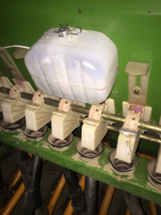

darek18055 0 Opublikowano 19 Grudnia 2019 Kolego gdzie kupiles te silowniki . i jaki skok. Odnośnik do komentarza https://www.agrofoto.pl/forum/gallery/image/767652-elektryczne-sciezki-amazone-d7/#findComment-2612567
bratrolnika 29014 Opublikowano 20 Grudnia 2019 przecież masz wszystko wypisane na siłowniku, każdy z potrzebnych parametrów, no, może poza średnicą otworu na śrubę mocującą Odnośnik do komentarza https://www.agrofoto.pl/forum/gallery/image/767652-elektryczne-sciezki-amazone-d7/#findComment-2612625
Bananek 17933 Opublikowano 20 Grudnia 2019 guzik prawda, nie ma tam odpowiedzi na pierwszą część pytania. :) Odnośnik do komentarza https://www.agrofoto.pl/forum/gallery/image/767652-elektryczne-sciezki-amazone-d7/#findComment-2612629
jacki31 5 Opublikowano 20 Grudnia 2019 Kupione w Chinach , 80zł szt. https://pl.aliexpress.com/item/4000028513451.html?spm=a2g0s.9042311.0.0.33f55c0fcAhp7l Odnośnik do komentarza https://www.agrofoto.pl/forum/gallery/image/767652-elektryczne-sciezki-amazone-d7/#findComment-2612680

AgroTeam griga 1353 Opublikowano 20 Grudnia 2019 Troszkę niskie wartości IP ciekawe jakie mają np siłowniki linak Odnośnik do komentarza https://www.agrofoto.pl/forum/gallery/image/767652-elektryczne-sciezki-amazone-d7/#findComment-2612687
Bananek 17933 Opublikowano 20 Grudnia 2019 trochę pochodzi, bo siłownik "do gory nogami" Odnośnik do komentarza https://www.agrofoto.pl/forum/gallery/image/767652-elektryczne-sciezki-amazone-d7/#findComment-2612691
jedrus2020 210 Opublikowano 20 Grudnia 2019 A nie zdałby tutaj egzaminu siłownik od centralnego od samochodu? Odnośnik do komentarza https://www.agrofoto.pl/forum/gallery/image/767652-elektryczne-sciezki-amazone-d7/#findComment-2612696
Bananek 17933 Opublikowano 20 Grudnia 2019 tu zdalby egzamin nawet siłownik do ustawiania świateł w samochodzie tylko przez odpowiednią dźwignię. Odnośnik do komentarza https://www.agrofoto.pl/forum/gallery/image/767652-elektryczne-sciezki-amazone-d7/#findComment-2612697
hopper5 91 Opublikowano 20 Grudnia 2019 Ale do rzepaku to nie za bardzo. Ja też zamykam ale zanim wyleci rzepak z denka to ścieżka zaczyna się w połowie pola. Odnośnik do komentarza https://www.agrofoto.pl/forum/gallery/image/767652-elektryczne-sciezki-amazone-d7/#findComment-2612700
Bananek 17933 Opublikowano 20 Grudnia 2019 to zamykaj w połowie pola na przejeździe, po którym robisz ścieżkę 😀😀 mam nadzieję że pomoglem. :) Odnośnik do komentarza https://www.agrofoto.pl/forum/gallery/image/767652-elektryczne-sciezki-amazone-d7/#findComment-2612703
sznajdik 573 Opublikowano 20 Grudnia 2019 (edytowane) 3 minuty temu, Bananek napisał: to zamykaj w połowie pola na przejeździe, po którym robisz ścieżkę 😀😀 mam nadzieję że pomoglem. Ja tak robię i działa A jak się zachowa jak ziarno trafi pod zasuwkę? spali się bo do końca nie da rady dojść czy ma na tyle siły by to przełamać? Edytowane 20 Grudnia 2019 przez sznajdik Odnośnik do komentarza https://www.agrofoto.pl/forum/gallery/image/767652-elektryczne-sciezki-amazone-d7/#findComment-2612705

pawelmf 296 Opublikowano 20 Grudnia 2019 W tym linku co podałeś to są różne długości tych siłowników, który ty zastosowałeś Odnośnik do komentarza https://www.agrofoto.pl/forum/gallery/image/767652-elektryczne-sciezki-amazone-d7/#findComment-2612754
bratrolnika 29014 Opublikowano 20 Grudnia 2019 na siłowniku jest napisane 50mm, to zgadnij jaką mogą mieć długość 1 Odnośnik do komentarza https://www.agrofoto.pl/forum/gallery/image/767652-elektryczne-sciezki-amazone-d7/#findComment-2612755
przybyslawice5211 644 Opublikowano 20 Grudnia 2019 (edytowane) Ja się zastanawiam nad tym czy takie siłowniki dadzą rade https://allegro.pl/oferta/silownik-centralnego-zamka-2-przewodowy-mocny-8kg-7114955473?fromVariant=8601955647 mam taki siłownik założony do siewnika poplonów i zamyka i otwiera tak ze ręka nie da go rady zatrzymać Edytowane 20 Grudnia 2019 przez przybyslawice5211 Odnośnik do komentarza https://www.agrofoto.pl/forum/gallery/image/767652-elektryczne-sciezki-amazone-d7/#findComment-2612901
Xerkses 127 Opublikowano 20 Grudnia 2019 przybyslawice5211 napisał: Ja się zastanawiam nad tym czy takie siłowniki dadzą rade https://allegro.pl/oferta/silownik-centralnego-zamka-2-przewodowy-mocny-8kg-7114955473?fromVariant=8601955647 mam taki siłownik założony do siewnika poplonów i zamyka i otwiera tak ze ręka nie da go rady zatrzymać Może by dał radę zamknąć i otworzyć ale tylko 19 mm wysuwa się , nie za mało ? Odnośnik do komentarza https://www.agrofoto.pl/forum/gallery/image/767652-elektryczne-sciezki-amazone-d7/#findComment-2612933
sznajdik 573 Opublikowano 20 Grudnia 2019 Za mało to może nie ale co on na deszcz jak w polu złapie albo po drodze bo raczej do szczelnych nie należy jak montowany w zabudowie Odnośnik do komentarza https://www.agrofoto.pl/forum/gallery/image/767652-elektryczne-sciezki-amazone-d7/#findComment-2613026
jacki31 5 Opublikowano 23 Grudnia 2019 Może takie coś trochę osłoni. Odnośnik do komentarza https://www.agrofoto.pl/forum/gallery/image/767652-elektryczne-sciezki-amazone-d7/#findComment-2615015
ansu 412 Opublikowano 28 Grudnia 2019 (edytowane) @jacki31 Są tam regulowane krańcówki ?? Fajnie. przyda mi się do przełącznika znaczników. Od centralnego zamka pierwszy wytrzymał kilka lat następne nawet sezonu. Edytowane 28 Grudnia 2019 przez ansu Odnośnik do komentarza https://www.agrofoto.pl/forum/gallery/image/767652-elektryczne-sciezki-amazone-d7/#findComment-2618617
jacki31 5 Opublikowano 29 Grudnia 2019 Jest bez regulacji, na stałe 5cm. wysuw . Kupując można dobrać długość i szybkość . Odnośnik do komentarza https://www.agrofoto.pl/forum/gallery/image/767652-elektryczne-sciezki-amazone-d7/#findComment-2618766
