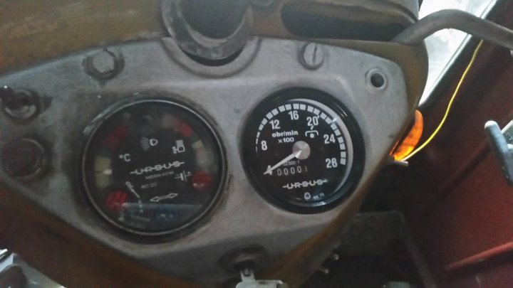

Nowy obrotomierz Ursusa C-360
Mam nadzieję że bedzie bił mtg , przezornie linka równiez kupiona.

Siema panowie. Pod koniec listopada zamontowalen identyczny licznik do c360. Dalem za niego okolo 90pln na portalu na Al.... tez slabo reaguje na gaz, tzn obrotomierz wolno i z opoznieniem wkreca sie na obroty. Moze to jakas wada fabryczna??
Moze cos z linka?

Te liczniki zawsze z opóźnieniem się wkręcały i wracały te typy tak mają

Narazie zimno by montować , a bardzo mnie ciekawi by bedzie bił godziny czy może jeszcze slimak uszkodzony przy rozrzadzie( czy gdzies tam wchodzi)
Jaki ślimak? W c330 masz ślimak,w c360 masz parę kół zębatych które jedno większe drugie nieco mniejsze,może źle ktoś wsadzil przekładnie i zmieliło napęď od wałka rozrządu czyli klin w przekładmi poszedl dlatego nie ma napędu.Trzeba być tępakiem żeby nie zwrócić uwagi że musi być tak samo włożone,jak napęd nie wejdzie na swoje miejsce  to przekładnia nie dojdzie do końca pokrywy rozrządu
Mojego będę reklamowal zaniza obroty i wolno reaguje na gaz...slabo jak nie wiem niby orginal ursusa za 114zl a taka,padaka stary juz lepszy to szkielko peklo bbbo chcialem dostac sie do srodka eh
