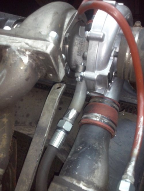

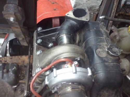

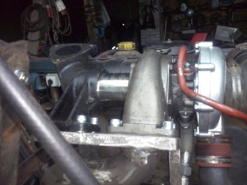

Co widzimy na zdjęciu Turbo w ursusie c-385 A?

Nic Ci po tabliczce. Regenerować tego nie chcą, bo części brak. W mojej stanął wirnik i wstawiłem nową czeską jak w oryginale. Trochę było rzeźbienia, ale koszt dużo niższy, bo nie musiałem zmieniać chłodnicy, zbiornika paliwa, filtra i wielu innych rzeczy. Kupiłem tylko turbinę, łącznik, kolano wydechu, rurkę smarowania i trochę rur, kolanek, blachę.

Te wersje z turbiną w tym miejscu to takie soft turbo. Pompy nie miały korektora dawki, końcówki wtryskiwaczy mają 4 otwory zamist 5, dodatkowy filtr oleju turbiny. W silniku tłoki z 3 pierścieniami i stopki korbowodów wzmocnione. Koni podobno z 5 mniej od wersji z turbiną z boku.

Od razu uprzedzam, że nie warto kupować tego oryginalnego kolana. Jest za duże i styka się prawie z wężem od chłodnicy. Pod maską też ledwo się mieści. Żałuję, że je kupiłem. Lepiej wytoczyć pierścień i dospawać do podstawy a wszystko połączyć łącznikiem turbina-kolano. Wtedy od pierścienia można dowolnie skierować wydech. Ja wyrzuciem na słupek.
Pompę paliwową mam z centralnym smarowaniem, więc jak w oryginale kupiłem gotową rurkę i przykręciłem chyba do pompy. Problem był tylko taki, że w pompie jest śruba M8  rurka miała otwór fi 10. Założyłem wieksze podkladki i jakoś to trzyma szczelnie. Można było sobie zakuć przewód i zasilanie wziąć z tego samego miejsca co manometr silnika. Powrór oleju mam pod korkiem wlewowym a powinien być po drugiej stronie gdzieś koło sprężarki. W Finlandi wywiercili otwót w korpusie pod korkiem, nagwintowali i wkręcili kolanko nyplowe 1/2". Wykorzystałem to i tylko przewód zakułem ze złączem 1/2" a przy turbinie do rurki powrotu dospawałem nypla chyba M22 lub też 1/2".
