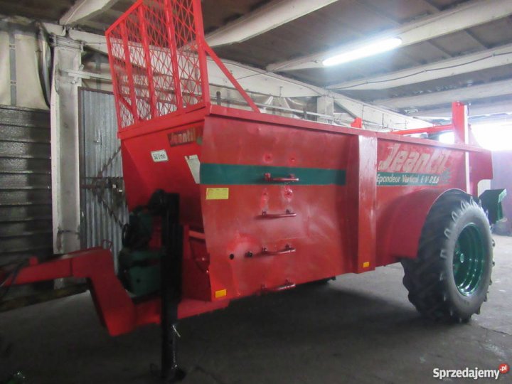

Gość Opublikowano 27 Października 2019 (edytowane) Ale na górze lepszy uciąg bo przód podrywa i tył bardziej dociąża,przynajmniej bez przedniego napędu.Na wszystko są PLUSY I MINUSY. I dużo jest maszyn co są na górny zaczep i na dół np:Prasy korne wałek może być pod spodem czy rzutniki obornika jentil też wałek może być pod spodem a na górze zaczep. Edytowane 27 Października 2019 przez Gość Odnośnik do komentarza https://www.agrofoto.pl/forum/gallery/image/764630-pronar-t679/page/2/#findComment-2583073

Gość Opublikowano 27 Października 2019 (edytowane) Od górek są hamulce,a w prasach jak gruby wałek to na dole pod wałkiem by tylko ciągnęło siano a na górze jest lepiej i wałek pod spodem.Dobrze ze producenci maszyn robią też na górny zaczep,przynajmniej jest wybór kto co woli. Edytowane 27 Października 2019 przez Gość Odnośnik do komentarza https://www.agrofoto.pl/forum/gallery/image/764630-pronar-t679/page/2/#findComment-2583094
