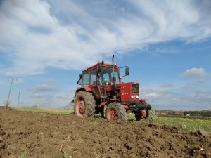

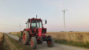

Chwila strachu i wracamy do roboty 😃 Dobra godzinka wraz z wycieczką do najbliższego sklepu z częściami i można wracać na pole 😃🙂

bylo dokładnie polos wyczyścić i konkretnie odkrecic najlepiej na klej niebieski bo kolo cie może wyprzedzić

Jakie miałeś początkowe obiawy uszkodzonego łożyska ? Ciężko było odkręcić piaste z półosi ?

@Gość
Dokładnie zaczęło ciec...po rozebraniu okazało się że w łożysku zostało tylko kilka kulek...
@Robi57362
Dokładnie wyczyściłem a dociągałem za pomocą metrowej rury...powinno wystarczyć :) po krókiej jeździe dociągnięte na nowo i za jakiś czas znowu sprawdzę :)
@Rocknrolnik
Powodem rozbióki był wyciek oleju ale po rozebraniu okazało się że rozsypało się łożysko..

@Tomekmtz
Zaczęło kapać spod tego dekla...zadowolony myślę wymienię oring i jadę dalej :) a tu kicha :) jak ściągnąłem dekiel i zobaczyłem rozwalone łożysko to już wiedziałem że mnie to nie ominie...Wszystko rozebrało się nad zwyczaj dobrze i lekko :) trzeba było przedłużyć trochę klucze :) ale poszło sprawnie ;)
@Mateuszc355
Za łożysko...simering oring uszczelkę i  dodatkowo 5 litrów oleju przekładniowego zapłaciłem 130 zł...Olej został na późniejsze dolewki :) więc naprawa wyszła grubo poniżej 100zł :)

  • 24 402
@prorok To super że ci lekko poszła piasta. Mnie też na dniach to czeka tylko że lewe łożysko bedę wymieniał na półosi niby olej nie leci ale ma troche luzu i mam pytanie jakiej marki kupiłeś łożysko ? i jaki tam jest rozmiar klucza bo myśle jak pasowałem że 32 mm ? ale coś lekko wchodzi i czy może 31 mm. ?Bedę musiał kupić mocny klucz bo ten co posiadam to szkoda go mi urwać dokręcam nim koła ale na piaście pewniej będzie ciężej szło odkręcić.

@Mateuszc-355
To prawda 🙂 oby tylko nie za częst do tego wracać😂😉
@TomekMtz
Łozysko Polskie bodajże skf..innego wyboru nie bylo a nie było czasu jeździć i dobierać inne.
Klucz 32 ja mam jakis zwykły  bo nie moglem znaleźć nasadki do pneumata ale młotek kawał rury i fajnie poszło..sam bylem zdziwiony że tak sprawnie

A ja mam pytanie jak to rozebrales? Ściągasz koło, ten dekielek i co dalej? Cała półoś wychodzi?

Koledzy mnie filmikiem wcześniej wspomogli więc i ja podsyłam linka :) Tutaj wszystko widać jak na dłoni :)

Nie wiem ile masz tego oeju 😉😁
U mnie jest górny stan i nic nie trzeba było spuszczać. Koledzy też pisali że nie trzeba 😉
