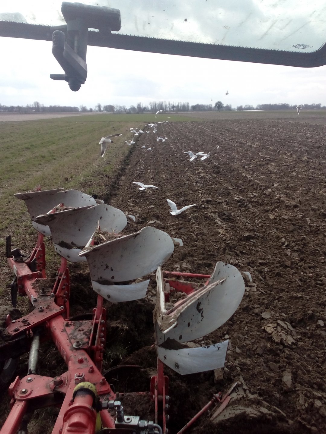

tom54321 44 Opublikowano 24 Września 2019 Czyli pług to nowy nabytek? Odnośnik do komentarza https://www.agrofoto.pl/forum/gallery/image/762988-akpil-km80-poplon-z-gryki-i-lubinu/page/2/#findComment-2567955
Gość Opublikowano 24 Września 2019 Rok temu go zakupiłem Odnośnik do komentarza https://www.agrofoto.pl/forum/gallery/image/762988-akpil-km80-poplon-z-gryki-i-lubinu/page/2/#findComment-2567956
Bananek 17938 Opublikowano 24 Września 2019 ja bym go troche wyplycil. i dalej by dorzucal. Odnośnik do komentarza https://www.agrofoto.pl/forum/gallery/image/762988-akpil-km80-poplon-z-gryki-i-lubinu/page/2/#findComment-2567959
Rolnik7343 5862 Opublikowano 24 Września 2019 1 godzinę temu, pp1208 napisał: bo poplon lezy więc łatwiej wkręcić. chyba logiczne uderz w stół a nożyce sie odezwą 😅 Odnośnik do komentarza https://www.agrofoto.pl/forum/gallery/image/762988-akpil-km80-poplon-z-gryki-i-lubinu/page/2/#findComment-2567965
tom54321 44 Opublikowano 24 Września 2019 jaka cenna jeśli to nie tajemnica? Odnośnik do komentarza https://www.agrofoto.pl/forum/gallery/image/762988-akpil-km80-poplon-z-gryki-i-lubinu/page/2/#findComment-2567966
Gość Opublikowano 24 Września 2019 4 minuty temu, Bananek napisał: ja bym go troche wyplycil. i dalej by dorzucal. Nie, wówczas niedorzuci pierwszej skiby. Odnośnik do komentarza https://www.agrofoto.pl/forum/gallery/image/762988-akpil-km80-poplon-z-gryki-i-lubinu/page/2/#findComment-2567968
tom54321 44 Opublikowano 24 Września 2019 Rolnik7343 tez zauważyłem że pp12208 zaczął się bronic bo tu jest lepiej zaorane od niego Odnośnik do komentarza https://www.agrofoto.pl/forum/gallery/image/762988-akpil-km80-poplon-z-gryki-i-lubinu/page/2/#findComment-2567969
Bananek 17938 Opublikowano 24 Września 2019 to pierwsza skibe dac blizej kola jadacego w bruznie. Odnośnik do komentarza https://www.agrofoto.pl/forum/gallery/image/762988-akpil-km80-poplon-z-gryki-i-lubinu/page/2/#findComment-2567970
Gość Opublikowano 24 Września 2019 1 minutę temu, tom54321 napisał: jaka cenna jeśli to nie tajemnica? Kupiłem jako powystawowy za 22 lu 24tys. Pisałem pod innym zdjęciem w mojej galerii. Ale pamięć krótka. W każdym razie ponad 4tys taniej. 2 minuty temu, Bananek napisał: to pierwsza skibe dac blizej kola jadacego w bruznie. Ale jest właśnie ustawione jak należy na 46cm. Jak zmniejszę to będzie mniej ziemi odkładać i żeby dorzucić będę musiał dać glębiej jak pozostałe. Gdzieś już widziałem zdjęcia z orki tym pługiem i też takie redlinki robi. W sumie w niczym to nie przeszkadza po agregat ładnie równa, a na zimę zawsze to lepsze jak płaski stół Odnośnik do komentarza https://www.agrofoto.pl/forum/gallery/image/762988-akpil-km80-poplon-z-gryki-i-lubinu/page/2/#findComment-2567972
tom54321 44 Opublikowano 24 Września 2019 A faktycznie cos kiedys pisałeś. Dzięki za info i szczerość bo nie jeden by nie napisał cenny.I życzę wielu hektarów zaoranych. Odnośnik do komentarza https://www.agrofoto.pl/forum/gallery/image/762988-akpil-km80-poplon-z-gryki-i-lubinu/page/2/#findComment-2567981
Gość Opublikowano 24 Września 2019 Ja nie cichociemny żeby na PW podawać😁 Odnośnik do komentarza https://www.agrofoto.pl/forum/gallery/image/762988-akpil-km80-poplon-z-gryki-i-lubinu/page/2/#findComment-2567985
Bananek 17938 Opublikowano 24 Września 2019 Agrest napisał: 2 minuty temu, Bananek napisał: to pierwsza skibe dac blizej kola jadacego w bruznie. Ale jest właśnie ustawione jak należy na 46cm. Jak zmniejszę to będzie mniej ziemi odkładać i żeby dorzucić będę musiał dać glębiej jak pozostałe. Gdzieś już widziałem zdjęcia z orki tym pługiem i też takie redlinki robi. W sumie w niczym to nie przeszkadza po agregat ładnie równa, a na zimę zawsze to lepsze jak płaski stółtyle porad, a ten wszystko na nie. no drugi konteno. ;) 1 Odnośnik do komentarza https://www.agrofoto.pl/forum/gallery/image/762988-akpil-km80-poplon-z-gryki-i-lubinu/page/2/#findComment-2567986
slawek74 15803 Opublikowano 24 Września 2019 pp1208 napisał:mi się wydaje że robi takie skiby dlatego że odkładanie są nie za długiea widziałeś na oczy ze piszesz że ma małe odkładnie? Odnośnik do komentarza https://www.agrofoto.pl/forum/gallery/image/762988-akpil-km80-poplon-z-gryki-i-lubinu/page/2/#findComment-2567988
Gość Opublikowano 24 Września 2019 Ale ja już to przerabiałem. Ciągle z kluczem do regulacji jeżdżę i jak mi się co umysli to reguluję i sprawdzam efekt. Jak do tej pory doszedłem do najlepszego ustawienia i ciągnik idzie najlżej. Skorzystam z tego filmu, tu też widać redlinki. Myślę że u mnie mogłoby być lepiej przy większej wilgotności gleby. Tu pozostaje już chyba tylko jak @Rolnik1973 radzi regulacja listw i ewentualnie odkładni. Tylko jak zacznę wszystkim kręcić to nie wiem czy później ładu dojdę. Patrzyłem to jest tam w ciul regulacji. Odnośnik do komentarza https://www.agrofoto.pl/forum/gallery/image/762988-akpil-km80-poplon-z-gryki-i-lubinu/page/2/#findComment-2567989
Shaun 264 Opublikowano 24 Września 2019 Zderzakami obrotu też już próbowałeś ?? Odnośnik do komentarza https://www.agrofoto.pl/forum/gallery/image/762988-akpil-km80-poplon-z-gryki-i-lubinu/page/2/#findComment-2568007
Gość Opublikowano 24 Września 2019 Tak. Zauważyłem że na wykreconych pług wychodzi z ziemi. Teraz wkręcilem na 8 obrotów, zwiększył się chyba kąt natarcia dłut i lepiej w suchym się zagłębia. Odnośnik do komentarza https://www.agrofoto.pl/forum/gallery/image/762988-akpil-km80-poplon-z-gryki-i-lubinu/page/2/#findComment-2568010
Gość Opublikowano 24 Września 2019 cantstop napisał: myślicie że z gryki da się zrobić kiszonke w pryźmie? Robiłem w bele i krowy jadły. Rewelacja to nie jest, ale jak paszy brak to zbierać. Odnośnik do komentarza https://www.agrofoto.pl/forum/gallery/image/762988-akpil-km80-poplon-z-gryki-i-lubinu/page/2/#findComment-2568013
Shaun 264 Opublikowano 24 Września 2019 Spróbuj może jeszcze wkręcić je tak prawie na maksa żeby 2-4 zwoje gwintu wystawały od góry. Głęboko w ziemi pracuje ?? Albo musisz szybciej zapirtalać albo nie wstawiaj zdjęć z orki 😀 a nie było nikogo u Ciebie na "pierwszym uruchomieniu" ?? Odnośnik do komentarza https://www.agrofoto.pl/forum/gallery/image/762988-akpil-km80-poplon-z-gryki-i-lubinu/page/2/#findComment-2568025
Gość Opublikowano 24 Września 2019 (edytowane) Nie było nikogo. Na wkręconych też pracowałem. Na usypywanie redlinek nie miało wpływu, może minimalnie. Krytyki się nie boję. 😁 Edytowane 24 Września 2019 przez Agrest Odnośnik do komentarza https://www.agrofoto.pl/forum/gallery/image/762988-akpil-km80-poplon-z-gryki-i-lubinu/page/2/#findComment-2568033
Mari82 275 Opublikowano 25 Września 2019 Dobry pług,ładnie kryje,a redlinkami tak małymi się nie przemój,musiał bym kumpla podpytać,on ma akpila już 4 rok claasem go ciąga i redlinek tak nie robi ale on jak zauważyłem będąc u niego ok 9-10km jeżdzi,nie wiem czy to nie za szybko. A redlinki to u nas hektarowcy to każdy robi i to różnymi pługami choć dało by się to ustawić lepiej,ale chyba nie potrafią,choć na orkę zimową to akurat nie jest minusem. Odnośnik do komentarza https://www.agrofoto.pl/forum/gallery/image/762988-akpil-km80-poplon-z-gryki-i-lubinu/page/2/#findComment-2568072
6465 17742 Opublikowano 25 Września 2019 (edytowane) Też orze takim plugiem i jestem z niego zadowolony jedyna wada to zabezpieczenie na kolek, teraz jak bym kupował wybrał bym resor, ale wiadomo że cena inna. Edytowane 25 Września 2019 przez 6465 1 Odnośnik do komentarza https://www.agrofoto.pl/forum/gallery/image/762988-akpil-km80-poplon-z-gryki-i-lubinu/page/2/#findComment-2568108
Mati2812820 3588 Opublikowano 25 Września 2019 Wydaje mi się że pierwszy korpus idzie za płytko Odnośnik do komentarza https://www.agrofoto.pl/forum/gallery/image/762988-akpil-km80-poplon-z-gryki-i-lubinu/page/2/#findComment-2568302
pawlus224 2673 Opublikowano 25 Września 2019 "Redlinki" to efekt stosunku glebokosci do szerokosci pracy korpusu plus prędkość robocza . Odnośnik do komentarza https://www.agrofoto.pl/forum/gallery/image/762988-akpil-km80-poplon-z-gryki-i-lubinu/page/2/#findComment-2568305
machtomi 40 Opublikowano 25 Września 2019 (edytowane) Mam Akpila Km80 105 takie redlinki robi ale tylko przy prędkości 4km/h przy normalnej prędkości 8km jest już ok Edytowane 26 Września 2019 przez machtomi Odnośnik do komentarza https://www.agrofoto.pl/forum/gallery/image/762988-akpil-km80-poplon-z-gryki-i-lubinu/page/2/#findComment-2568314
Gość Opublikowano 25 Września 2019 Powyżej 8km tak, ale jeżdżę troszkę wolniej. Odnośnik do komentarza https://www.agrofoto.pl/forum/gallery/image/762988-akpil-km80-poplon-z-gryki-i-lubinu/page/2/#findComment-2568318
