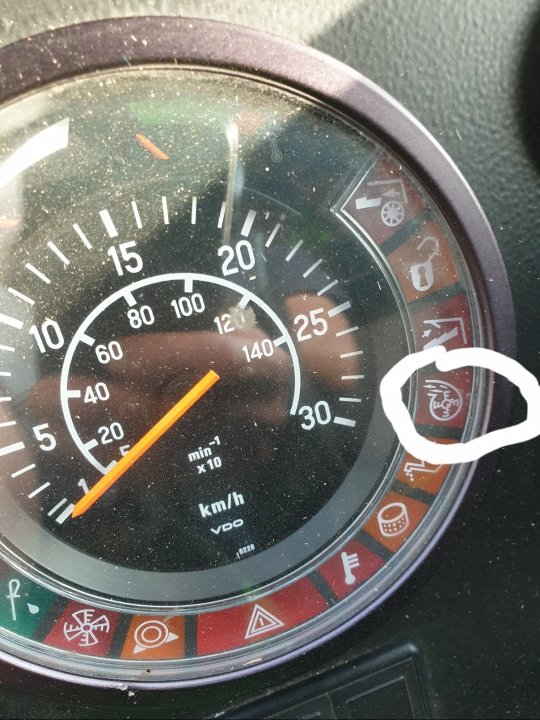

POMOCY! Co to za kontrolka się świeci na pomarańczowo? Kombajn zbożowy Deutz Fahr topliner
kontrolka miga/ świeci się ciągle podczas jazdy jak i pracy. ma ktoś może instrukcję obsługi albo katalog do toplinera?
Panowie, bezpiecznik filtra wymieniony na nowy 30 ha temu. filtr główny powietrza wymieniony jakieś 150 ha temu. codziennie dokładnie czyszczony przed wyjazdem

Filtr powietrza. Jeśli masz pewność co do jego czystości to sprawdź przewody idące od czujnika. Może coś nie łączyć
zwierając dwa przewody od czujnika nadal ta sama sytuacja

na rurze dolotowej do filtra masz taki grzybek (czujnik) w nim jest taki fiflak... od drgań się przycina i mryga. Zdejmij wsuwkę wykręć go go wyczyść i po sprawie

zawierają dwa kable od tego czujnika nie powinien przestać świecić? wtedy też raz świeci, a raz nie.

ostatnie pytanie, skoro zwieram dwa kable i kontrolka czasami się świeci, a czasami nie to dalej może być przetarty kabel? ma to wszystko sens?

Na zwarciu różnie się może dziać weź miernik z długimi kablami i sprawdź czy masz przejscie w tych kablach i będziesz miał rozwikłają zagadkę
