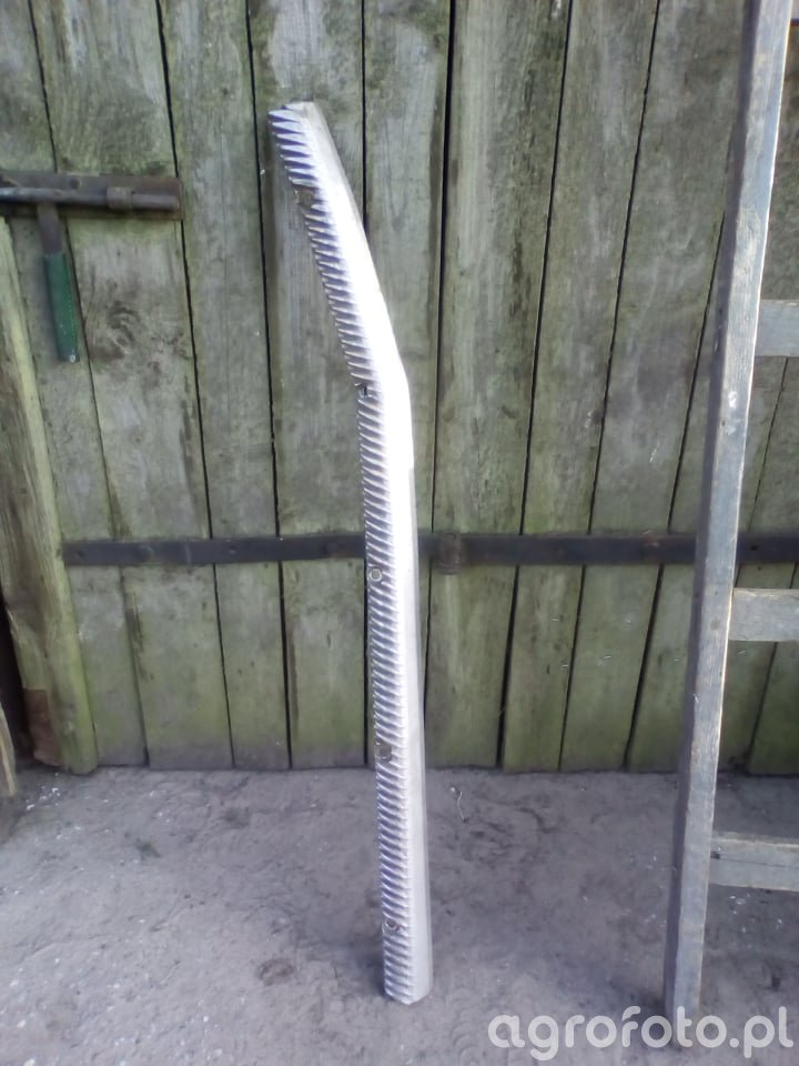

a tak ojciec załatwił cep w bizonie
ZELKOW 1374 Opublikowano 31 Lipca 2019 co tu się staneło? Odnośnik do komentarza https://www.agrofoto.pl/forum/gallery/image/759950-cep/#findComment-2544378
aro1975 324 Opublikowano 31 Lipca 2019 pewnie kamień - też tak kiedyś zgiąłem cep jak uderzył w kamień Odnośnik do komentarza https://www.agrofoto.pl/forum/gallery/image/759950-cep/#findComment-2544384
Sadek 1582 Opublikowano 31 Lipca 2019 X lat temu założyliśmy niebieski cepy to od słomy się gięły Odnośnik do komentarza https://www.agrofoto.pl/forum/gallery/image/759950-cep/#findComment-2544402
Rolnik7343 5863 Opublikowano 31 Lipca 2019 27 minut temu, ZELKOW napisał: co tu się staneło? śruba sie urwała/odkręciła, Odnośnik do komentarza https://www.agrofoto.pl/forum/gallery/image/759950-cep/#findComment-2544403
Gość Opublikowano 31 Lipca 2019 U mnie cep pękł i przeleciał przez kombajn sitami go wywalilo Odnośnik do komentarza https://www.agrofoto.pl/forum/gallery/image/759950-cep/#findComment-2544405
Rolnik7343 5863 Opublikowano 31 Lipca 2019 no tu nic nie poszło dalej cep się wygiął i od razu tak zaczął tłuc że silnik w kombajnie zaczęło dusić najlepsze jest to że ja przez pół dnia młóciłem i nic sie nie działo ... miałem szczęście że mi sie to nie urwało 😅 Odnośnik do komentarza https://www.agrofoto.pl/forum/gallery/image/759950-cep/#findComment-2544406
ZELKOW 1374 Opublikowano 31 Lipca 2019 No to nieźle, pierwszy raz coś takiego widzę, trochę podgięte od kamieni tak ale żeby aż tak to nieźle nim rzucało Odnośnik do komentarza https://www.agrofoto.pl/forum/gallery/image/759950-cep/#findComment-2544414
extrabyk 5601 Opublikowano 31 Lipca 2019 2 godziny temu, ZELKOW napisał: co tu się staneło? Po tym wycięciu można przypuszczać,że to nie kamień tylko ojciec syna napierdalał po plecach za to jak brzydko o nim pisze na AF 😆 2 godziny temu, aro1975 napisał: pewnie kamień - też tak kiedyś zgiąłem cep jak uderzył w kamień Gdy pierwszy kamień poszedł mi kiedyś przez młocarnię w Volvo to myślałem, że już po cepach i klepisku...jakie było moje zdziwienie bo nic się nie stało a pokruszone kawałki kamienia wylądowały w zbiorniku z nasionami. Później już nawet nie zaglądałem tylko kosiłem dalej. Ile kamieni przemieliłem przez siedem lat to tylko ja i cepy z klepiskiem wiedzą...i ani śladu na klepisku i cepach. Nawiasem mówiąc cepy dwa razy grubsze i nie przykręcane tylko spawane do bębna...taki dziwny patemt Volvo. Widocznie Szwedz biorąc pod uwagę to ile mają kamieni do projektowania młocarni zatrudnili projektanta kruszarek do kamieni 😆 5 Odnośnik do komentarza https://www.agrofoto.pl/forum/gallery/image/759950-cep/#findComment-2544447

Gość Opublikowano 1 Sierpnia 2019 Prawie ja bizonem zmielilem tysiące kamieni, i tylko raz cep pękł. Odnośnik do komentarza https://www.agrofoto.pl/forum/gallery/image/759950-cep/#findComment-2544455

Uziu92 10716 Opublikowano 1 Sierpnia 2019 3 godziny temu, songo napisał: Prawie ja bizonem zmielilem tysiące kamieni, i tylko raz cep pękł. to nie ma się czym chwalić, ja jak kamienie u kogoś widzę to w kolano napierdalam i tyle. Odnośnik do komentarza https://www.agrofoto.pl/forum/gallery/image/759950-cep/#findComment-2544527
robi57362 2897 Opublikowano 1 Sierpnia 2019 ja nie wiem co ludzie widza dobrego w niskim koszeniu sam u siebie wale na 30 cm i nie zbieram kamieni sloma lezy w powietrzu i szybko sechnie podbierak piachu nie musi drzec a niektórzy doslownie na zapalke golą Odnośnik do komentarza https://www.agrofoto.pl/forum/gallery/image/759950-cep/#findComment-2544537
Gość Opublikowano 1 Sierpnia 2019 Jęczmień jary w tym roku miał 20-30cm a Kłos prawie do ziemii, żeby wykosić trzeba prawie przy samej ziemii kosic, ogólnie nie ma u nas dużo kamienii ale jednak są. Odnośnik do komentarza https://www.agrofoto.pl/forum/gallery/image/759950-cep/#findComment-2544541
Gość Opublikowano 1 Sierpnia 2019 13 godzin temu, Rolnik7343 napisał: no tu nic nie poszło dalej cep się wygiął i od razu tak zaczął tłuc że silnik w kombajnie zaczęło dusić najlepsze jest to że ja przez pół dnia młóciłem i nic sie nie działo ... miałem szczęście że mi sie to nie urwało 😅 To miałeś farta że nie tobie się to stało, bo byś słuchał przez pół roku że kombajn rozdupcyłeś. Klepiska nie rozwaliło? Nam kiedyś 3 cepy rozwaliło i klepisko. Cepy dwa kupione, jeden wyklepany a klepisko też sam druty zmieniłem i było ok. Odnośnik do komentarza https://www.agrofoto.pl/forum/gallery/image/759950-cep/#findComment-2544572
Rolnik7343 5863 Opublikowano 1 Sierpnia 2019 Nie, klepiska nie ruszyło już od kilku słyszałem że dobrze że mi sie to nie stało bo stary by mnie z domu wygnał 😅 1 Odnośnik do komentarza https://www.agrofoto.pl/forum/gallery/image/759950-cep/#findComment-2544590
