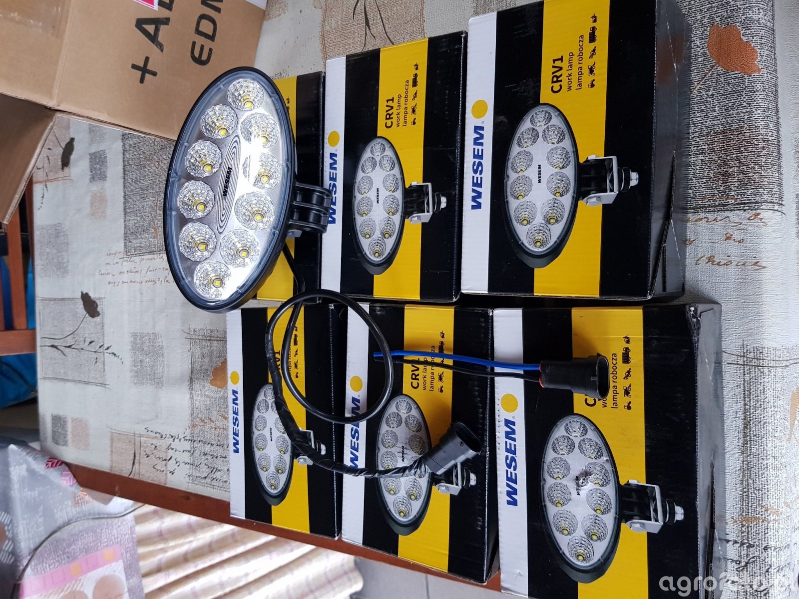

jak szaleć to szaleć. Jutro na kombajn wjeżdża pakiet 7 led wesema każda 4000lm
Tomek90 3158 Opublikowano 23 Lipca 2019 Jaki koszt szt? Odnośnik do komentarza https://www.agrofoto.pl/forum/gallery/image/759327-wesem-crv1-7sztuk/#findComment-2540723
Root Admin yacenty 4962 Opublikowano 23 Lipca 2019 330zl sztuka Odnośnik do komentarza https://www.agrofoto.pl/forum/gallery/image/759327-wesem-crv1-7sztuk/#findComment-2540743

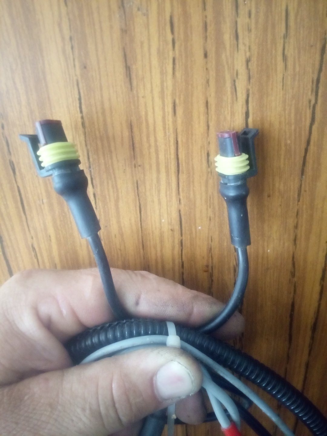

Sadek 1392 Opublikowano 23 Lipca 2019 Jedno co mi w ledach się nie podoba to system podłączenia. Odnośnik do komentarza https://www.agrofoto.pl/forum/gallery/image/759327-wesem-crv1-7sztuk/#findComment-2540747
Uziu92 9273 Opublikowano 23 Lipca 2019 ja kupiłem chińczyki te 16 diod po 23 zł niecałe i też dają radę Odnośnik do komentarza https://www.agrofoto.pl/forum/gallery/image/759327-wesem-crv1-7sztuk/#findComment-2540749
Ziomal20084 43 Opublikowano 23 Lipca 2019 jak zamontujesz to pokaż jak to świeci, bo też szukam dobrych ledow do ciągnika Odnośnik do komentarza https://www.agrofoto.pl/forum/gallery/image/759327-wesem-crv1-7sztuk/#findComment-2540758
lukasz0920 447 Opublikowano 23 Lipca 2019 Ogólnie jeżeli to barwa zimna to średnio się przy niej pracuje. Biała barwa bardzo się odbija od białej gleby i męczy oczy. Najbardziej to widoczne przy orce czy siewie. Miałem kiedyś też ledy przy bizonie ale zdemontowalem 1 Odnośnik do komentarza https://www.agrofoto.pl/forum/gallery/image/759327-wesem-crv1-7sztuk/#findComment-2540760
DTaras 2457 Opublikowano 23 Lipca 2019 Podstawowy błąd to kupowanie Źródeł o zbyt dużej jasności ptzez co światłość jest tak ogromna iż światło odbite po prostu razi. Ta chęć załatwienia jak największego obszaru jednym źródłem światła niweczy efekt. Temperatura barwowa 4000 K to często napisane neutralny a prawdziwy neutralny to 4500 K. Kwestia rozproszenia. W barwie 4500 K uzyskujemy największe jasności. Są lampy z różnymi charakterystykami kolimatorów, są takie comba, gdzie występuje nawet część rozptoszona ale taki np komin po drodze od lampy zakłóci na tyle obraz, że z kabiny efekt będzie żaden a poza nią super. W temperaturze barwowej 4000 K światło ma taki cytrynowy poblask i jest mniej rażące ale i mniej skuteczne. Najlepszy efekt da rozłożenie źródeł światła sby uzyskać nie więcej niż 8000 cd/mkw ale równomiernie. Lepiej np celowo zacienić maskę pleksą rozpraszającą aby znad kabiny reflektor świecił w dal, lampa z przodu uzupełniała niesymetrię reflektorów lampy boczne nisko umieszczone doświetlały boki. Tył również podzieliłbym na dwa. Kombajn to insza inszość i to obracające się motowidło to jak elektrownia wiatrowa na wybrzeżu o zachodzie słońca. Tam to już całkiem stado mniejszych lamp.Sadek - tu masz amp suprrseal założone Odnośnik do komentarza https://www.agrofoto.pl/forum/gallery/image/759327-wesem-crv1-7sztuk/#findComment-2540800

slawek74 15745 Opublikowano 23 Lipca 2019 Jaką maja barwę światła? Odnośnik do komentarza https://www.agrofoto.pl/forum/gallery/image/759327-wesem-crv1-7sztuk/#findComment-2540961

Sadek 1392 Opublikowano 23 Lipca 2019 9 godzin temu, DTaras napisał: Sadek - tu masz amp suprrseal założone Widzisz jak on jest tam zamocowany? Można też tak założyć: Odnośnik do komentarza https://www.agrofoto.pl/forum/gallery/image/759327-wesem-crv1-7sztuk/#findComment-2541001
DTaras 2457 Opublikowano 23 Lipca 2019 Taśma rządzi... Odnośnik do komentarza https://www.agrofoto.pl/forum/gallery/image/759327-wesem-crv1-7sztuk/#findComment-2541025

hemi 56 Opublikowano 18 Sierpnia 2019 Mam je od 2 lat i idą na reklamacje. Do części weszła woda , dwa już nie świecą . Odnośnik do komentarza https://www.agrofoto.pl/forum/gallery/image/759327-wesem-crv1-7sztuk/#findComment-2552336
