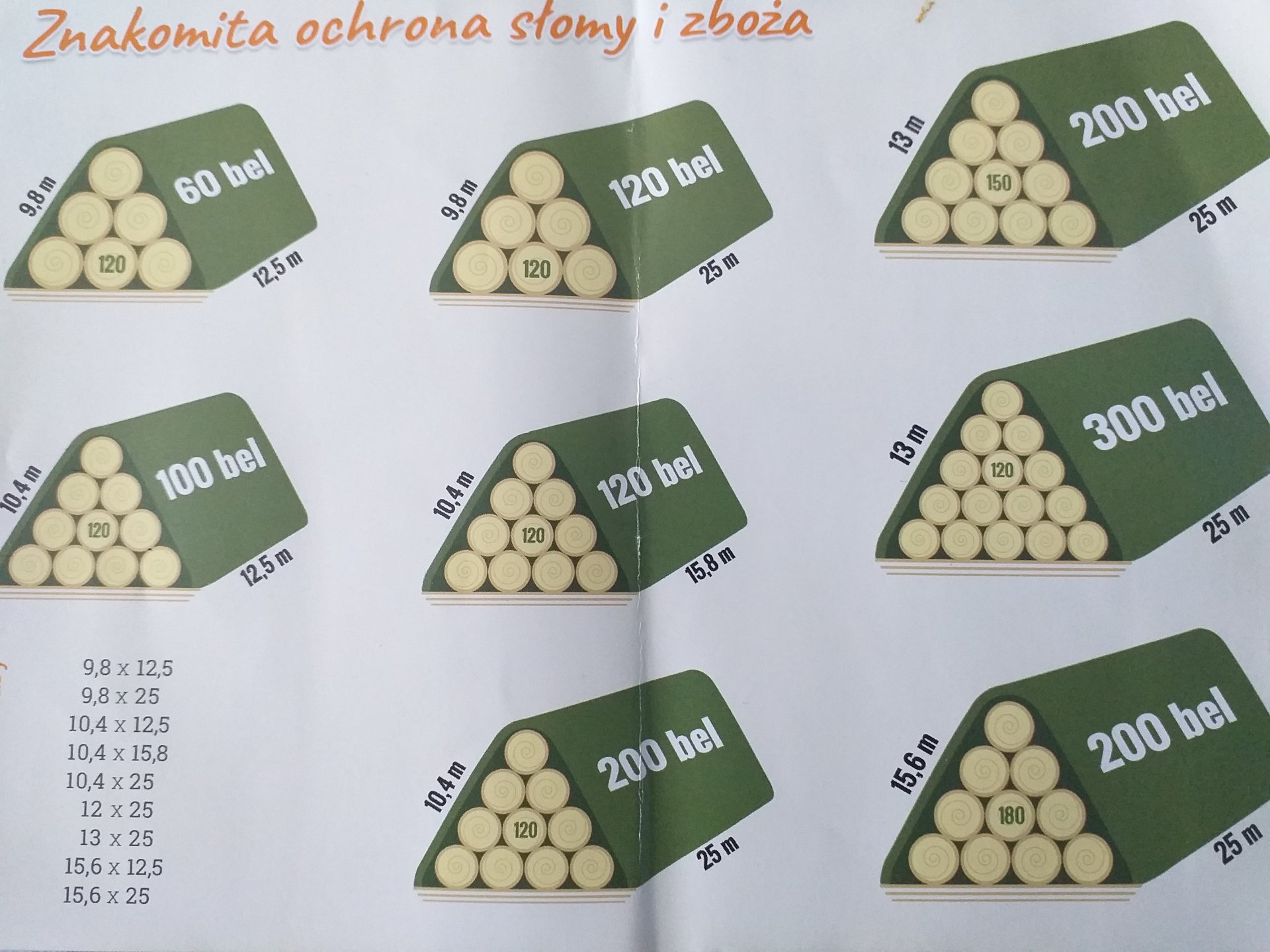

Jaka szerokość flizu najlepsza do okrywania sterty w układzie 4-3-2-1 i czym najlepiej go przycisnąć?
Nie mam zmoczonych:) Mam prase pasową. Ja docisne to tam po prawdzie deszcz mało szkodzi. wierzchu trochę zgnije a dalej dobre ale tak dla oka. Wiekszosc mam pod dachem przykrywam tylko nadwyżki na handel. Plandeki dostałem od kolegi co miał firme transportową. Nigdy nie mierzyłem ale takie snandardowe na naczepę, naprawde solidne nie takie gówna jak teraz robią.
Ja mocuje szpilkami z drutu w kształcie litery "J". Nie wiem jaki trwały sznurek macie ale ja jak używałem plandeki to jednego roku zrobiłem stóg który wyglądał jak baleron. Sznurki we wszystkie strony żeby nie podrywało. Do wiosny nie wytrzymało. Część sznurków sama pękała, część rwała się podczas silnych wiatrów. Dla mnie szpilki jak na razie to najlepszy sposób. Wielokrotnego użytku, w zimę nie mam żadnych problemów, fliz się nie rwie a i nic nie przylega gdzie mogłaby się wilgoć zbierać.
