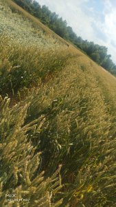

Po ugorze, do żniw jeszcze nie tak prędko u mnie ;)
ZELKOW 1360 Opublikowano 10 Lipca 2019 na 1klasie też jeszcze zielonkawe kłosy są od spodu a góra spalona Odnośnik do komentarza https://www.agrofoto.pl/forum/gallery/image/758453-hondia/#findComment-2534502
GRZES1545 11590 Opublikowano 10 Lipca 2019 Ładna, a u mnie już spalona była 2tyg temu Odnośnik do komentarza https://www.agrofoto.pl/forum/gallery/image/758453-hondia/#findComment-2534504
iron 1041 Opublikowano 10 Lipca 2019 u mniectez zielono jeszcze chociaż już widać że żniwa tuż tuż Odnośnik do komentarza https://www.agrofoto.pl/forum/gallery/image/758453-hondia/#findComment-2534512
Paspartou 146 Opublikowano 10 Lipca 2019 To jak co roku opisz agrotechnike 😃😁 1 Odnośnik do komentarza https://www.agrofoto.pl/forum/gallery/image/758453-hondia/#findComment-2534537
Adriangeo 62 Opublikowano 9 Października 2019 Podasz agrotechnike ? Odnośnik do komentarza https://www.agrofoto.pl/forum/gallery/image/758453-hondia/#findComment-2574633
Setik 612 Opublikowano 10 Października 2019 Orka na 20cm, uprawa przedsiewna w zależności od kawałka (albo talerzówka, albo agregat albo brony). NPK na kilku działkach pod pług a na części po orce. Jesień Przedsiewnie: Polifoska 6 200kg/ha 11.10.18r. - Siew 200kg/ha 13.10.18r. - Glean 75WG 20g/ha Wiosna 01.03.19r. - Saletrosan 26 270kg/ha 01.04.19r. - Saletra 34 220kg/ha 24.04.19r. - Mustang Forte 0,9l/ha 01.05.19r. - Andros 0,3l/ha + Dominic 0,75l/ha + Propizole 0,75l/ha + Triturbo 0,4l/ha + Dr. Green Zboże 2kg/ha + Siarczan Magnezu 10kg/ha 04.06.19r - Artea 0,5l/ha + Tazer 0,5l/ha + Cyperkill Max 0,05l/ha Na podsumowanie 40kg P205, 60kg K2O, 145kg N wiosną + 12kg N jesienią, średnia z 3,5ha wyszła 5,5t/ha, zaniedbałem bo mogłem dać 3 dawkę azotu bo ziarno piękne i ciemne ale mimo tego dużo pośladu Na przyszły sezon trochę inna taktyka. Odnośnik do komentarza https://www.agrofoto.pl/forum/gallery/image/758453-hondia/#findComment-2574962
rocknrollnik1 1425 Opublikowano 10 Października 2019 też posiałem Hondię teraz.drugi rok po ugorze.Niestety jako pierwszą roślinę po kilkuletnich trawach posiałem pszenicę jarą po ciężkiej talerzówce i dała tylko ok 3,5 t/ha.Ale nie miałem wyjścia .Z terminami się na jesieni nie wyrobiłem. Odnośnik do komentarza https://www.agrofoto.pl/forum/gallery/image/758453-hondia/#findComment-2574990
PitTerro 23 Opublikowano 11 Października 2019 takie pytanko do Ciebie, a jak jest z opłacalnością w przypadku tej strategii, bo ja w tym roku u siebie Hondie mocno intensywnie prowadziłem i teraz niestety mimo że konsumpcja, to magazynuje i czekam na lepsze ceny bo ledwo na zero bym wyszedł Odnośnik do komentarza https://www.agrofoto.pl/forum/gallery/image/758453-hondia/#findComment-2575769
ZELKOW 1360 Opublikowano 12 Października 2019 właś ie dlatego nie warto intensywnie prowadzić w te nie pewne lata suszy, ja w tym roku poleciałem po kosztach a i tak zostało mi z ha 1 Odnośnik do komentarza https://www.agrofoto.pl/forum/gallery/image/758453-hondia/#findComment-2575782
Uziu92 10032 Opublikowano 12 Października 2019 wygląda ładnie a plon bez szału jak to hondia, sa lepsze odmiany Odnośnik do komentarza https://www.agrofoto.pl/forum/gallery/image/758453-hondia/#findComment-2575868
czesio200 3401 Opublikowano 12 Października 2019 Sa różne odmiany na rozne ziemie i stanowiska. Hondia to wdzieczna odmiana przy srednio intensywnej uprawie na 4 klasie. Odnośnik do komentarza https://www.agrofoto.pl/forum/gallery/image/758453-hondia/#findComment-2575880
