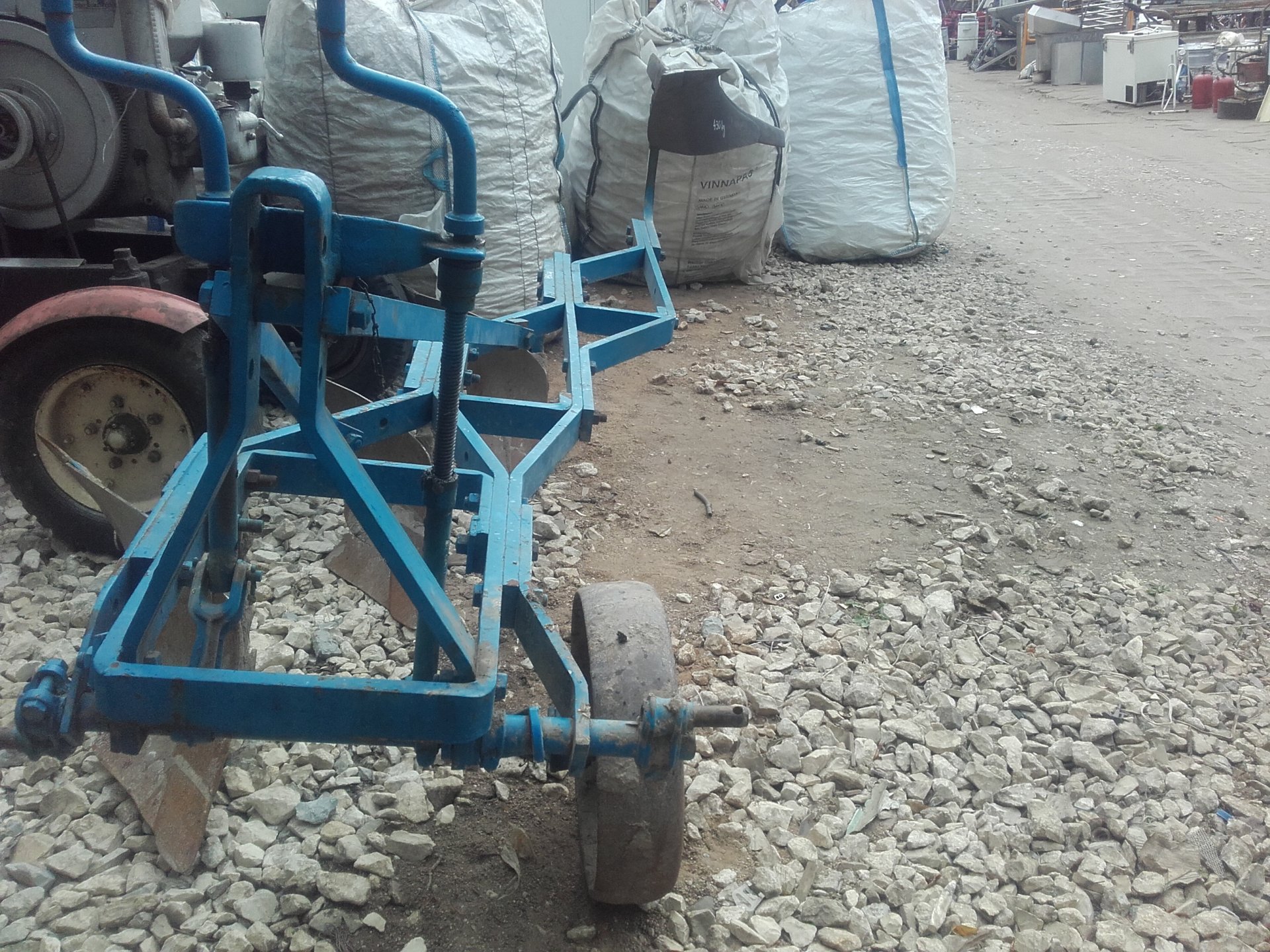

jedrus2020 210 Opublikowano 5 Lipca 2019 witam co to za pług? Jest do sprzedania na złomie za 1000 zł. Dokładnie ma ładne widzę że to jakieś śrubowe. Lemiesze słabe. warto się w to pakować? 4 skiby 1 Odnośnik do komentarza https://www.agrofoto.pl/forum/gallery/image/758186-plug-na-zlomie/#findComment-2532026
Gość Opublikowano 5 Lipca 2019 Rabe-werk. Odnośnik do komentarza https://www.agrofoto.pl/forum/gallery/image/758186-plug-na-zlomie/#findComment-2532038
jedrus2020 210 Opublikowano 5 Lipca 2019 tylko ciekawe czemu wylądował na złomie Odnośnik do komentarza https://www.agrofoto.pl/forum/gallery/image/758186-plug-na-zlomie/#findComment-2532042
Gość Opublikowano 5 Lipca 2019 Bo ten "es" z tyłu nie dawał z nim rady . Odnośnik do komentarza https://www.agrofoto.pl/forum/gallery/image/758186-plug-na-zlomie/#findComment-2532043
jedrus2020 210 Opublikowano 5 Lipca 2019 es już długo tam stoi Odnośnik do komentarza https://www.agrofoto.pl/forum/gallery/image/758186-plug-na-zlomie/#findComment-2532044
cantstop 289 Opublikowano 5 Lipca 2019 pytanie czemu odjęta 4 skiba,czyżby pokrzywiony? Odnośnik do komentarza https://www.agrofoto.pl/forum/gallery/image/758186-plug-na-zlomie/#findComment-2532045
jedrus2020 210 Opublikowano 5 Lipca 2019 skiba była odwrócona po prostu ciągnik musiał nie dawać rady Odnośnik do komentarza https://www.agrofoto.pl/forum/gallery/image/758186-plug-na-zlomie/#findComment-2532046
bratrolnika 29015 Opublikowano 5 Lipca 2019 Bez powodu na śmietnik nie trafił, może być tak że pług kosztuje tysiąc, a lemiesze do niego drugi tysiąc 1 Odnośnik do komentarza https://www.agrofoto.pl/forum/gallery/image/758186-plug-na-zlomie/#findComment-2532047
jedrus2020 210 Opublikowano 5 Lipca 2019 no właśnie chce namierzyć model i się zorientować czy i za ile kupię lemiesze Odnośnik do komentarza https://www.agrofoto.pl/forum/gallery/image/758186-plug-na-zlomie/#findComment-2532048
Gość Opublikowano 5 Lipca 2019 Z tyłu na odkładniach są numery. Odkładnie mogą mieć oznaczenie HRP 235/0 a lemiesze SSP3320S. Ceny zamienników nie są wygórowane. Numer na odkładni jest z tyłu wybity a na lemieszu od spodu. Odczytaj i idź do sklepu namierzać części. Odnośnik do komentarza https://www.agrofoto.pl/forum/gallery/image/758186-plug-na-zlomie/#findComment-2532050
DTaras 2461 Opublikowano 5 Lipca 2019 Dorobić można. Odnośnik do komentarza https://www.agrofoto.pl/forum/gallery/image/758186-plug-na-zlomie/#findComment-2532056
jedrus2020 210 Opublikowano 5 Lipca 2019 koło mnie w P rzedborzu jest firma rolland to oni na pewno dorobia tylko musiałbym znać model pługa Odnośnik do komentarza https://www.agrofoto.pl/forum/gallery/image/758186-plug-na-zlomie/#findComment-2532058
DTaras 2461 Opublikowano 5 Lipca 2019 Zapychać to się raczej on nie będzie. Odnośnik do komentarza https://www.agrofoto.pl/forum/gallery/image/758186-plug-na-zlomie/#findComment-2532061
Gość Opublikowano 5 Lipca 2019 Części znajdziesz raczej. Wszystko wygląda tak samo jak w nowszych modelach. Znajdź tylko numery. Frank ma w ofercie odkładnie, lemiesze, itd do Rabe Werk. Odnośnik do komentarza https://www.agrofoto.pl/forum/gallery/image/758186-plug-na-zlomie/#findComment-2532063
izydor6280 1274 Opublikowano 5 Lipca 2019 drogo sobie ceni złomiarz, a jak wspomniał brat bez powodu tam nie trafił może tylko na foto tak wygląda, ale w głębokiej orce jakoś go nie widzę 3 Odnośnik do komentarza https://www.agrofoto.pl/forum/gallery/image/758186-plug-na-zlomie/#findComment-2532065
Gość Opublikowano 5 Lipca 2019 Przepraszam muszę się poprawić. Nie zauważyłem początkowo, że brakuje tu piersi więc odkładnie są inne niż w nowszych modelach. Tak czy inaczej szukaj numerów. Odnośnik do komentarza https://www.agrofoto.pl/forum/gallery/image/758186-plug-na-zlomie/#findComment-2532066
AgroTeam griga 1366 Opublikowano 5 Lipca 2019 Osobiście nie dał bym tysiaka za taki wynalazek. Wiem że rejon Wrocławia ma inne ceny ale spokojnie można kupić coś lepszego bez konieczności kombinowania. 2 Odnośnik do komentarza https://www.agrofoto.pl/forum/gallery/image/758186-plug-na-zlomie/#findComment-2532069
jedrus2020 210 Opublikowano 5 Lipca 2019 ogólnie to waży 430 kg. powiedział 2.5 za kg. 2zl za kg bym mógł dac ale więcej to się zastanawiam. Odnośnik do komentarza https://www.agrofoto.pl/forum/gallery/image/758186-plug-na-zlomie/#findComment-2532072
extrabyk 5599 Opublikowano 5 Lipca 2019 Wartość muzealna tego co na foto to max 200 zl. i tyle dostał za to ten kto sprzedał to na ten złom. Wiadomo, że musi zarobić ale 400 zl. to max. 1 Odnośnik do komentarza https://www.agrofoto.pl/forum/gallery/image/758186-plug-na-zlomie/#findComment-2532081
mazowszak 101 Opublikowano 5 Lipca 2019 Ja dziś sprzedałem grudziądza za 400 zł, pogięty jak cholera tylko co miał nowe to odkładnie i tylko ukraincy na to patrzyli a i dorzuciłem im 5 lemszy Odnośnik do komentarza https://www.agrofoto.pl/forum/gallery/image/758186-plug-na-zlomie/#findComment-2532091

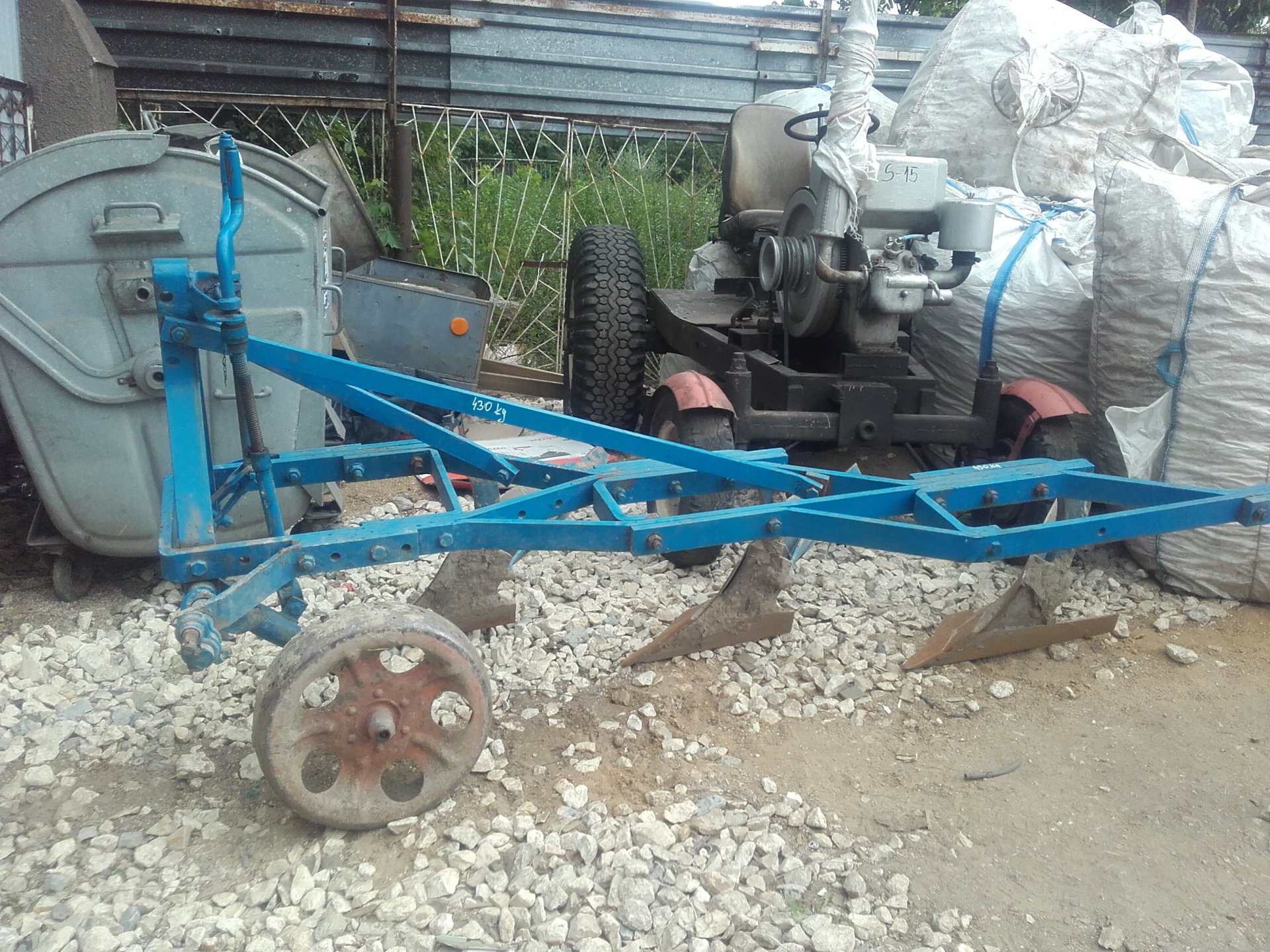

Gość Opublikowano 5 Lipca 2019 najpierw obrócić ostatni korpus na dół i sprawdzić czy rama i korpusy proste . swoja drogą ciekawie skonstruowana . jaką ma szerokośc roboczą ? kurła ,ładny ES , koła do koleby by się przydałyby noowki a silnik do rembaka by wpierdzielił jak wszystko przepali zrob więcej zdjęć esa nawet jak nie na sprzedaż , chociażby wiedziec jak i z czego zrobiony może @wisera sie zainteresujet 2 godziny temu, griga napisał: Osobiście nie dał bym tysiaka za taki wynalazek. i nikt głupi nie da , ta waga na ramie napisana korektorem też z doopy wzięta, po prostu złomiarze myślą że z handlarzy surowców sprzedając jak maszyne zrobią z siebie januszy biznesu jak handlarze maszyn rolniczych Odnośnik do komentarza https://www.agrofoto.pl/forum/gallery/image/758186-plug-na-zlomie/#findComment-2532131
Maverick 128 Opublikowano 5 Lipca 2019 Pierwszy korpus był urwany. Widać przyspawaną sztabę Odnośnik do komentarza https://www.agrofoto.pl/forum/gallery/image/758186-plug-na-zlomie/#findComment-2532145
RolnikAdi 29 Opublikowano 5 Lipca 2019 akurat go dzisiaj też widziałem. Fajny pług ale trochę według mnie trzeba jeszcze w niego włożyć żeby jakoś chodził. Odnośnik do komentarza https://www.agrofoto.pl/forum/gallery/image/758186-plug-na-zlomie/#findComment-2532146
soltys48 21716 Opublikowano 5 Lipca 2019 3 godziny temu, extrabyk napisał: Wartość muzealna tego co na foto to max 200 zl. i tyle dostał za to ten kto sprzedał to na ten złom. Wiadomo, że musi zarobić ale 400 zl. to max. NIe koniecznie , same grządziele są sporo warte-jeśłi proste oczywiście Odnośnik do komentarza https://www.agrofoto.pl/forum/gallery/image/758186-plug-na-zlomie/#findComment-2532210
jedrus2020 210 Opublikowano 5 Lipca 2019 W naszych okolicach 1000 zł cenią za UG3 więc tutaj nie jest tak źle. I mnie i tak by latał z 3 skibami w 60. Jeszcze zobaczę. Waga raczej pewna bo to w końcu skup złomu. I normalnie sprzedaja po 2 zł/kg.Adi skąd jesteś? Odnośnik do komentarza https://www.agrofoto.pl/forum/gallery/image/758186-plug-na-zlomie/#findComment-2532243
