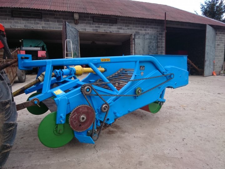

tytanowyJanusz 5370 Opublikowano 5 Maja 2019 jak fabryczna☺ po co ten wał pod całą szerokością kopaczki? nie moga zostać na tych kółkach Odnośnik do komentarza https://www.agrofoto.pl/forum/gallery/image/753493-kopaczka-do-cebuli/#findComment-2501518
jarek2010 51 Opublikowano 5 Maja 2019 tytanowyJanusz napisał:jak fabryczna☺ po co ten wał pod całą szerokością kopaczki? nie moga zostać na tych kółkachMoże chodzi o to żeby ziemia była zagęszczona i twarda a cebula żeby spadała na twardsza ziemię a nie w puch a to ułatwi zbiór z ziemii Odnośnik do komentarza https://www.agrofoto.pl/forum/gallery/image/753493-kopaczka-do-cebuli/#findComment-2501522
Genius9872 421 Opublikowano 5 Maja 2019 ciekawy patent 😀 Polak potrafi 😉 Odnośnik do komentarza https://www.agrofoto.pl/forum/gallery/image/753493-kopaczka-do-cebuli/#findComment-2501529
bolos51 10 Opublikowano 5 Maja 2019 47 minut temu, jarek2010 napisał: Może chodzi o to żeby ziemia była zagęszczona i twarda a cebula żeby spadała na twardsza ziemię a nie w puch a to ułatwi zbiór z ziemii Tak dokładnie kolego, lepiej dosycha i po deszczu nie wbija się w ziemię Odnośnik do komentarza https://www.agrofoto.pl/forum/gallery/image/753493-kopaczka-do-cebuli/#findComment-2501556
simson2812 424 Opublikowano 5 Maja 2019 Kopaczka kupiona może w okolicy Garwolina? Odnośnik do komentarza https://www.agrofoto.pl/forum/gallery/image/753493-kopaczka-do-cebuli/#findComment-2501564
tommmek 172 Opublikowano 5 Maja 2019 Jaka szerokość robocza? Odnośnik do komentarza https://www.agrofoto.pl/forum/gallery/image/753493-kopaczka-do-cebuli/#findComment-2501582
bolos51 10 Opublikowano 5 Maja 2019 36 minut temu, simson2812 napisał: Kopaczka kupiona może w okolicy Garwolina? Nie, sam ją robiłem, zostało jeszcze zrobic z tyłu zsyp (formownice) 1 minutę temu, tommmek napisał: Jaka szerokość robocza? Ogólnie jest 130cm ale między krojami 125 Odnośnik do komentarza https://www.agrofoto.pl/forum/gallery/image/753493-kopaczka-do-cebuli/#findComment-2501584
simson2812 424 Opublikowano 5 Maja 2019 w zimę ktoś kupił kopaczkę i miał przerabiać własnie do cebuli i szukał starego typu bo wtedy lemiesz dolny po bokach ma mocniejsze zagięcie Odnośnik do komentarza https://www.agrofoto.pl/forum/gallery/image/753493-kopaczka-do-cebuli/#findComment-2501586
bolos51 10 Opublikowano 5 Maja 2019 5 minut temu, simson2812 napisał: w zimę ktoś kupił kopaczkę i miał przerabiać własnie do cebuli i szukał starego typu bo wtedy lemiesz dolny po bokach ma mocniejsze zagięcie Tutaj i tak nie ma z przodu lemieszy tylko kwadrat kopiący i wiatrak który nagarnia cebulę Odnośnik do komentarza https://www.agrofoto.pl/forum/gallery/image/753493-kopaczka-do-cebuli/#findComment-2501591
Krzysztof81 9839 Opublikowano 5 Maja 2019 Lekko na podnosniku pewnie nie ma? Odnośnik do komentarza https://www.agrofoto.pl/forum/gallery/image/753493-kopaczka-do-cebuli/#findComment-2501592
witejus 10746 Opublikowano 5 Maja 2019 przerabiana z półzawieszanej?ładnie to wyszło Odnośnik do komentarza https://www.agrofoto.pl/forum/gallery/image/753493-kopaczka-do-cebuli/#findComment-2501594
bolos51 10 Opublikowano 5 Maja 2019 7 minut temu, Krzysztof81 napisał: Lekko na podnosniku pewnie nie ma? No przy mf 255 słychać trochę pompę ale nie ma dramatu, wydaje się lżejsza od krukowiaka 7 minut temu, witejus napisał: przerabiana z półzawieszanej?ładnie to wyszło Tak to była zwykła elewatorowa Odnośnik do komentarza https://www.agrofoto.pl/forum/gallery/image/753493-kopaczka-do-cebuli/#findComment-2501597
Xyloniros 89 Opublikowano 5 Maja 2019 Kwadrat kopiący sam robiłeś? Możesz pokazać na zdj z bliska? Fajna tylko dużo roboty, napęd dolnego wałka od pompy czy wom? Odnośnik do komentarza https://www.agrofoto.pl/forum/gallery/image/753493-kopaczka-do-cebuli/#findComment-2501730
bolos51 10 Opublikowano 6 Maja 2019 9 godzin temu, Xyloniros napisał: Kwadrat kopiący sam robiłeś? Możesz pokazać na zdj z bliska? Fajna tylko dużo roboty, napęd dolnego wałka od pompy czy wom? 15 minut temu, bolos51 napisał: Wszystko dorabiałem bo kopaczka jest troche szersza żeby bez problemu zmieścić sie i rządkach i nie gniesc cebuli Odnośnik do komentarza https://www.agrofoto.pl/forum/gallery/image/753493-kopaczka-do-cebuli/#findComment-2501939
margoo78 543 Opublikowano 6 Maja 2019 Pasowała by jeszcze jakaś osłona na te łańcuchy i będzie cymes. Można spróbować ją sprzedać. Gdyby poszła za dobre pieniądze, to może lepiej przerabiać kopaczki niż uprawiać cebulę. Odnośnik do komentarza https://www.agrofoto.pl/forum/gallery/image/753493-kopaczka-do-cebuli/#findComment-2501942
bolos51 10 Opublikowano 6 Maja 2019 1 godzinę temu, margoo78 napisał: Pasowała by jeszcze jakaś osłona na te łańcuchy i będzie cymes. Można spróbować ją sprzedać. Gdyby poszła za dobre pieniądze, to może lepiej przerabiać kopaczki niż uprawiać cebulę. Pracy przy tym bardzo dużo, cena minimalna za taką to myślę 7tys trzeva by wziąć, nie wiem na ile było by zainteresowanie Odnośnik do komentarza https://www.agrofoto.pl/forum/gallery/image/753493-kopaczka-do-cebuli/#findComment-2501974
Xyloniros 89 Opublikowano 6 Maja 2019 Super prosto Co przerabiałeś, żeby była szersza? Taśma oryginał została czy szersza i poszerzona kopaczka pod nią? Odnośnik do komentarza https://www.agrofoto.pl/forum/gallery/image/753493-kopaczka-do-cebuli/#findComment-2502004
bolos51 10 Opublikowano 6 Maja 2019 45 minut temu, Xyloniros napisał: Super prosto Co przerabiałeś, żeby była szersza? Taśma oryginał została czy szersza i poszerzona kopaczka pod nią? Taśma oryginał, szerszy jest sam przód Odnośnik do komentarza https://www.agrofoto.pl/forum/gallery/image/753493-kopaczka-do-cebuli/#findComment-2502014
Xyloniros 89 Opublikowano 6 Maja 2019 Sam potrzebuje kopaczki, ale myślę nad dwu taśmową, tylko musi być duży ciągnik, wykonanie masz genialne Odnośnik do komentarza https://www.agrofoto.pl/forum/gallery/image/753493-kopaczka-do-cebuli/#findComment-2502137
bolos51 10 Opublikowano 6 Maja 2019 46 minut temu, Xyloniros napisał: Sam potrzebuje kopaczki, ale myślę nad dwu taśmową, tylko musi być duży ciągnik, wykonanie masz genialne Czemu muszą być dwie taśmy? To ciężar będzie niesamowity Odnośnik do komentarza https://www.agrofoto.pl/forum/gallery/image/753493-kopaczka-do-cebuli/#findComment-2502163
Xyloniros 89 Opublikowano 6 Maja 2019 Czy muszą, nie muszą, ale ziemie przetrzepią lepiej Generalnie z kwadratem powinno wystarczyć... Odnośnik do komentarza https://www.agrofoto.pl/forum/gallery/image/753493-kopaczka-do-cebuli/#findComment-2502191
bolos51 10 Opublikowano 6 Maja 2019 34 minuty temu, Xyloniros napisał: Czy muszą, nie muszą, ale ziemie przetrzepią lepiej Generalnie z kwadratem powinno wystarczyć... Jedna w zupełności wystarczy, ta metalowa taśma dobrze oczepuje z ziemi bo ma większą szerokość między prętami, no i z kwadratem jest o niebo lepiej jesli chodzi i bryły. Mam filmik z zeszłego roku z innej kopaczki która zrobiłem ale za duży rozmiar żebym go tu dodał Odnośnik do komentarza https://www.agrofoto.pl/forum/gallery/image/753493-kopaczka-do-cebuli/#findComment-2502241
Xyloniros 89 Opublikowano 6 Maja 2019 Owszem wystarczy jak jest jednakowe pole Odnośnik do komentarza https://www.agrofoto.pl/forum/gallery/image/753493-kopaczka-do-cebuli/#findComment-2502283
margoo78 543 Opublikowano 10 Maja 2019 No to trzeba zrobić półzawieszaną tak jak tutaj z wałem i kołami transportowymi opuszczanymi hydraulicznie. Odnośnik do komentarza https://www.agrofoto.pl/forum/gallery/image/753493-kopaczka-do-cebuli/#findComment-2503889
bolos51 10 Opublikowano 10 Maja 2019 1 godzinę temu, margoo78 napisał: No to trzeba zrobić półzawieszaną tak jak tutaj z wałem i kołami transportowymi opuszczanymi hydraulicznie. Czemu takie rozwiązanie było by dobre? Odnośnik do komentarza https://www.agrofoto.pl/forum/gallery/image/753493-kopaczka-do-cebuli/#findComment-2503908
