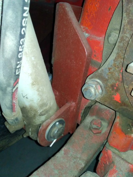

Bambi14 100 Opublikowano 13 Kwietnia 2019 jakaś specjalna elektroda spawane czy pierwsza lepszą do żeliwa? Odnośnik do komentarza https://www.agrofoto.pl/forum/gallery/image/751682-silownik-wspomagajacy-mtz82/#findComment-2492085
zbyszekbrzuze 298 Opublikowano 13 Kwietnia 2019 To jest staliwo. Spawa się normalnie... Odnośnik do komentarza https://www.agrofoto.pl/forum/gallery/image/751682-silownik-wspomagajacy-mtz82/#findComment-2492086
Bambi14 100 Opublikowano 13 Kwietnia 2019 normalnie taka er146?? Odnośnik do komentarza https://www.agrofoto.pl/forum/gallery/image/751682-silownik-wspomagajacy-mtz82/#findComment-2492092
zbyszekbrzuze 298 Opublikowano 13 Kwietnia 2019 Nie wiem jak Kolega, ale ja spawam takie rzeczy migomatem Odnośnik do komentarza https://www.agrofoto.pl/forum/gallery/image/751682-silownik-wspomagajacy-mtz82/#findComment-2492096
mani51 390 Opublikowano 13 Kwietnia 2019 Ja spawałem elektrodą zasadową do stali niskostopowych czyli najzwyklejszych. To jest zwykłe staliwo więc nie ma się co rozczulać. Odnośnik do komentarza https://www.agrofoto.pl/forum/gallery/image/751682-silownik-wspomagajacy-mtz82/#findComment-2492098
Gość Opublikowano 13 Kwietnia 2019 fajnie zrobione ale zatanawia mnie w czym niby teraz mocniej podnosi? przecież odległość jest prawie taka miedzy swożniami. Odnośnik do komentarza https://www.agrofoto.pl/forum/gallery/image/751682-silownik-wspomagajacy-mtz82/#findComment-2492282
mani51 390 Opublikowano 13 Kwietnia 2019 Siłownik jest bardziej w pionie. Jak był założony na oryginalne mocowanie przy skrzyni to u samej góry już był równolegle do ramienia na którym wisi wieszak więc nie pomagał kompletnie nic. Na pusto podnosił do samej góry i dało się zablokować podnośnik, z ciężkim agregatem podnośnik zatrzymywał się wcześniej. Teraz nawet z tym agregatem podnosi mi do końca. Odnośnik do komentarza https://www.agrofoto.pl/forum/gallery/image/751682-silownik-wspomagajacy-mtz82/#findComment-2492350
adamson330 50 Opublikowano 7 Maja 2019 Dnia Saturday, April 13, 2019 o 20:48, mani51 napisał: Siłownik jest bardziej w pionie. Jak był założony na oryginalne mocowanie przy skrzyni to u samej góry już był równolegle do ramienia na którym wisi wieszak więc nie pomagał kompletnie nic. Na pusto podnosił do samej góry i dało się zablokować podnośnik, z ciężkim agregatem podnośnik zatrzymywał się wcześniej. Teraz nawet z tym agregatem podnosi mi do końca. Fajnie pomyslane ☺ Kolego jakie wymiary siłownika? Jak byś jeszcze fotkę wrzucił mocowania dolnego i górnego z bliska. Odnośnik do komentarza https://www.agrofoto.pl/forum/gallery/image/751682-silownik-wspomagajacy-mtz82/#findComment-2502334
mani51 390 Opublikowano 7 Maja 2019 Siłownik jest od wspomagania podnośnika od zetora. Wymiary to 250 skok, średnica tłoka 50mm. Odnośnik do komentarza https://www.agrofoto.pl/forum/gallery/image/751682-silownik-wspomagajacy-mtz82/#findComment-2502486
adamson330 50 Opublikowano 7 Maja 2019 (edytowane) Wielkie dzięki! Ciekawe czy dało by się przy takim dolnym mocowania założyć górę siłownika na gorny sworzeń (wydluzony) wieszaka? Wtedy obyło by się bez spawania tej płytki do ramienia. Edytowane 7 Maja 2019 przez adamson330 Odnośnik do komentarza https://www.agrofoto.pl/forum/gallery/image/751682-silownik-wspomagajacy-mtz82/#findComment-2502647
mani51 390 Opublikowano 7 Maja 2019 Przy takim ustawieniu siłownika musiałby mieć ponad 300mm skoku żeby nie ograniczać ruchu podnośnika. Wtedy będzie taki długi, że dolne mocowanie będzie wystawać poniżej mostu. Poza tym u mnie urwało ten sworzeń jak miałem na niego wcześniej założony. Trzeba by cieńsze siłowniki ale dwa założyć żeby działały mniejszą siłą. Odnośnik do komentarza https://www.agrofoto.pl/forum/gallery/image/751682-silownik-wspomagajacy-mtz82/#findComment-2502700
adamson330 50 Opublikowano 8 Maja 2019 Wszystko jasne. Dzięki za informacje jeszcze raz ☺ Odnośnik do komentarza https://www.agrofoto.pl/forum/gallery/image/751682-silownik-wspomagajacy-mtz82/#findComment-2502765
Gość Opublikowano 8 Maja 2019 Albo mocniejszy swozen zalozyc Odnośnik do komentarza https://www.agrofoto.pl/forum/gallery/image/751682-silownik-wspomagajacy-mtz82/#findComment-2502776
adamson330 50 Opublikowano 8 Maja 2019 a tak wogóle to dobra robota. Gratuluje pomysłu 😀 Odnośnik do komentarza https://www.agrofoto.pl/forum/gallery/image/751682-silownik-wspomagajacy-mtz82/#findComment-2502779
mani51 390 Opublikowano 8 Maja 2019 Sworzeń był z porządnej stali dotoczony tylko co z tego jak otwór w wieszaku jest 18mm a to trochę za mało jak na siłownik który ciśnie 3,5tony Odnośnik do komentarza https://www.agrofoto.pl/forum/gallery/image/751682-silownik-wspomagajacy-mtz82/#findComment-2502977
Skoczek1994 523 Opublikowano 8 Maja 2019 A gdyby powiększyć otwory w wieszakach, i wsadzić grubszy sworzeń? Odnośnik do komentarza https://www.agrofoto.pl/forum/gallery/image/751682-silownik-wspomagajacy-mtz82/#findComment-2502988
mani51 390 Opublikowano 8 Maja 2019 Tylko czy wtedy nie osłabisz ramion wieszaka? Poza tym nie wiem czy dasz radę powiększyć otwór w kuli lewego wieszaka. Ja jak chciałem powiększyć otwór w dolnych widełkach wieszaka to spaliłem wiertło a na materiale mało co było znać. Odnośnik do komentarza https://www.agrofoto.pl/forum/gallery/image/751682-silownik-wspomagajacy-mtz82/#findComment-2503214
Skoczek1994 523 Opublikowano 8 Maja 2019 (edytowane) A fakt zapomniałem o kuli z tym to raczej za dużo zachodu. Pewno wyjdzie kupić nowe ramiona, z uchwytami bądź spawać obecne. Tylko że lewe jest już nieźle rozklekotane, i ma spory luz. Edytowane 8 Maja 2019 przez Skoczek1994 Odnośnik do komentarza https://www.agrofoto.pl/forum/gallery/image/751682-silownik-wspomagajacy-mtz82/#findComment-2503243
zbyszekbrzuze 298 Opublikowano 9 Maja 2019 Środkowy wspornik też chyba dorabiałeś z materiału? Wyjaśnij mi to Odnośnik do komentarza https://www.agrofoto.pl/forum/gallery/image/751682-silownik-wspomagajacy-mtz82/#findComment-2503832
mani51 390 Opublikowano 10 Maja 2019 Chodzi o mocowanie łącznika centralnego? Tak, dorabiałem. Stary miał bardzo rozrobione otwory. Odnośnik do komentarza https://www.agrofoto.pl/forum/gallery/image/751682-silownik-wspomagajacy-mtz82/#findComment-2503891
