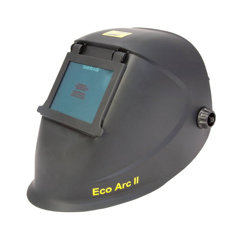

richardo29 53 Opublikowano 19 Marca 2019 Witaj, i co o niej powiesz? Ciekaw jestem, bo mi się nawet podoba, jak się sprawuje, od kiedy jej używasz i wgl. Odnośnik do komentarza https://www.agrofoto.pl/forum/gallery/image/749688-przylbica-esab/#findComment-2479732
Su22 22 Opublikowano 20 Marca 2019 Ogólnie to najtańszy i budżetowy produkt Esabu, w pracy nią spawam, do pracy w gospodarstwie i warsztacie jest super, gorzej jak 8 godzin w pracy i musze teraz mieć speedglaas Odnośnik do komentarza https://www.agrofoto.pl/forum/gallery/image/749688-przylbica-esab/#findComment-2479760
Wojtek026 77 Opublikowano 20 Marca 2019 nie wiem dlaczego ale oczy mnie po niej bolą ciemne okulary i ta maska dopieo jest ok, parametry nastawiam na maxa Odnośnik do komentarza https://www.agrofoto.pl/forum/gallery/image/749688-przylbica-esab/#findComment-2479782
Gość Opublikowano 20 Marca 2019 Bolą, bo zbyt wolno się ściemnia. Taka wada tanich przyłbic. Odnośnik do komentarza https://www.agrofoto.pl/forum/gallery/image/749688-przylbica-esab/#findComment-2479830
Rolnik7343 5863 Opublikowano 20 Marca 2019 nie każdej ... miałem kilka i nie szło ich ustawić dawały po oczach teraz mam shermana i działa idealnie Odnośnik do komentarza https://www.agrofoto.pl/forum/gallery/image/749688-przylbica-esab/#findComment-2479851
Su22 22 Opublikowano 20 Marca 2019 2 godziny temu, Thomas2135 napisał: Bolą, bo zbyt wolno się ściemnia. Taka wada tanich przyłbic. Tanie przylbice są po 60 - 70 zł , ten esab nie jest aż taki zły , brakuje przycisku zewnętrznego do szlifowania 3 godziny temu, Wojtek026 napisał: nie wiem dlaczego ale oczy mnie po niej bolą ciemne okulary i ta maska dopieo jest ok, parametry nastawiam na maxa A jakim amperarzem spawasz? Odnośnik do komentarza https://www.agrofoto.pl/forum/gallery/image/749688-przylbica-esab/#findComment-2479918
Chromek 303 Opublikowano 20 Marca 2019 Ja zrezygnowałem z samościemniającej bo te tanie nadają się tylko do drobnych robót, po całym dniu spawania oczy dawały się we znaki. Teraz używam takiej esabowskiej i za***ista jest Odnośnik do komentarza https://www.agrofoto.pl/forum/gallery/image/749688-przylbica-esab/#findComment-2480062
mariusz11011982 32 Opublikowano 20 Marca 2019 3m speedglass to fajna przylbica 1 Odnośnik do komentarza https://www.agrofoto.pl/forum/gallery/image/749688-przylbica-esab/#findComment-2480072
Su22 22 Opublikowano 20 Marca 2019 10 minut temu, mariusz11011982 napisał: 3m speedglass to fajna przylbica Trochę kosztuje Odnośnik do komentarza https://www.agrofoto.pl/forum/gallery/image/749688-przylbica-esab/#findComment-2480079
mariusz11011982 32 Opublikowano 20 Marca 2019 ale wzroku nie odzyzkasz za żadne pieniądze jak ktoś dużo spawa to warto zainwestowac 1 Odnośnik do komentarza https://www.agrofoto.pl/forum/gallery/image/749688-przylbica-esab/#findComment-2480084
Su22 22 Opublikowano 20 Marca 2019 18 minut temu, mariusz11011982 napisał: ale wzroku nie odzyzkasz za żadne pieniądze jak ktoś dużo spawa to warto zainwestowac Prawda próbuje szefa namówić na speedglaasa, ale jeszcze kilka lat i tak kończę ze spawaniem , nie tylko oczy się psują, płuca i ręce też Odnośnik do komentarza https://www.agrofoto.pl/forum/gallery/image/749688-przylbica-esab/#findComment-2480112
Finlan 70 Opublikowano 20 Marca 2019 Ogółem maska jest ok, tylko coś mam nie teges że po całym dniu w niej oczy mam gorące więc wolę pasywną, jedynie co nagłowie od Warriora przełożyłem bo wygodniejsze Odnośnik do komentarza https://www.agrofoto.pl/forum/gallery/image/749688-przylbica-esab/#findComment-2480114
mariusz11011982 32 Opublikowano 20 Marca 2019 Su22 napisał: 18 minut temu, mariusz11011982 napisał: ale wzroku nie odzyzkasz za żadne pieniądze jak ktoś dużo spawa to warto zainwestowac Prawda próbuje szefa namówić na speedglaasa, ale jeszcze kilka lat i tak kończę ze spawaniem , nie tylko oczy się psują, płuca i ręce też namawiaj jak dużo spawacie to nie aż taki duży wydatek a ochrona wzroku najważniejsza i jakiś odciag spawalniczy Odnośnik do komentarza https://www.agrofoto.pl/forum/gallery/image/749688-przylbica-esab/#findComment-2480124
Gość Opublikowano 20 Marca 2019 mam taką i polecam !!!! Odnośnik do komentarza https://www.agrofoto.pl/forum/gallery/image/749688-przylbica-esab/#findComment-2480126
MarcinC360 34 Opublikowano 20 Marca 2019 Również polecam, mam bardzo wrażliwe oczy. Próbowałem kiedyś jakimś tanim chińczykiem pożyczonym od kolegi to tragedia, od razu oczy czułem, a przy tej jest super 1 Odnośnik do komentarza https://www.agrofoto.pl/forum/gallery/image/749688-przylbica-esab/#findComment-2480128
Su22 22 Opublikowano 20 Marca 2019 15 minut temu, Finlan napisał: Ogółem maska jest ok, tylko coś mam nie teges że po całym dniu w niej oczy mam gorące więc wolę pasywną, jedynie co nagłowie od Warriora przełożyłem bo wygodniejsze Dużo zależy też jakim mocnym prądem się spawa , co innego blacha 2 mm a co dopiero blacha 30 mm lub jakieś grube heby Odnośnik do komentarza https://www.agrofoto.pl/forum/gallery/image/749688-przylbica-esab/#findComment-2480130
bratrolnika 29017 Opublikowano 20 Marca 2019 12 godzin temu, Thomas2135 napisał: Bolą, bo zbyt wolno się ściemnia. Taka wada tanich przyłbic. Mam dedre, z tych budżetowych za sto parę złotych i jest ok, oczy nie bolą Odnośnik do komentarza https://www.agrofoto.pl/forum/gallery/image/749688-przylbica-esab/#findComment-2480186
Gość Opublikowano 20 Marca 2019 2 godziny temu, Chromek napisał: Ja zrezygnowałem z samościemniającej bo te tanie nadają się tylko do drobnych robót, po całym dniu spawania oczy dawały się we znaki. Teraz używam takiej esabowskiej i za***ista jest Też mam podobną i jest ok, ale wolałbym jednak dobrą samościemniającą. Odnośnik do komentarza https://www.agrofoto.pl/forum/gallery/image/749688-przylbica-esab/#findComment-2480239
Chromek 303 Opublikowano 20 Marca 2019 @Thomas2135 ale niestety taka swoje kosztuje ;) Odnośnik do komentarza https://www.agrofoto.pl/forum/gallery/image/749688-przylbica-esab/#findComment-2480331
Gość Opublikowano 20 Marca 2019 Myślę, że taka jest w zasiegu wielu osób. Mam nadzieję, że jest lepsza niż te niemarkowce. https://allegro.pl/oferta/przylbica-spawalnicza-3m-speedglas-100-v-751120-7680072273 Odnośnik do komentarza https://www.agrofoto.pl/forum/gallery/image/749688-przylbica-esab/#findComment-2480341
pawel_rawa 32 Opublikowano 21 Marca 2019 też mam w pracy takiego esaba i nie narzekam ale nie spawam bardzo dużymi prądami do 250A daje rade na 13 a tak poniżej 180A to nawet zmniejszam na 12 bo za ciemno Odnośnik do komentarza https://www.agrofoto.pl/forum/gallery/image/749688-przylbica-esab/#findComment-2480356
Su22 22 Opublikowano 21 Marca 2019 29 minut temu, pawel_rawa napisał: też mam w pracy takiego esaba i nie narzekam ale nie spawam bardzo dużymi prądami do 250A daje rade na 13 a tak poniżej 180A to nawet zmniejszam na 12 bo za ciemno Ja tylko na 13 Odnośnik do komentarza https://www.agrofoto.pl/forum/gallery/image/749688-przylbica-esab/#findComment-2480358
pawel_rawa 32 Opublikowano 21 Marca 2019 jeszcze ani razu mnie oczy nie bolaly po tel masce tylko gratowania brakuje 1 Odnośnik do komentarza https://www.agrofoto.pl/forum/gallery/image/749688-przylbica-esab/#findComment-2480381
