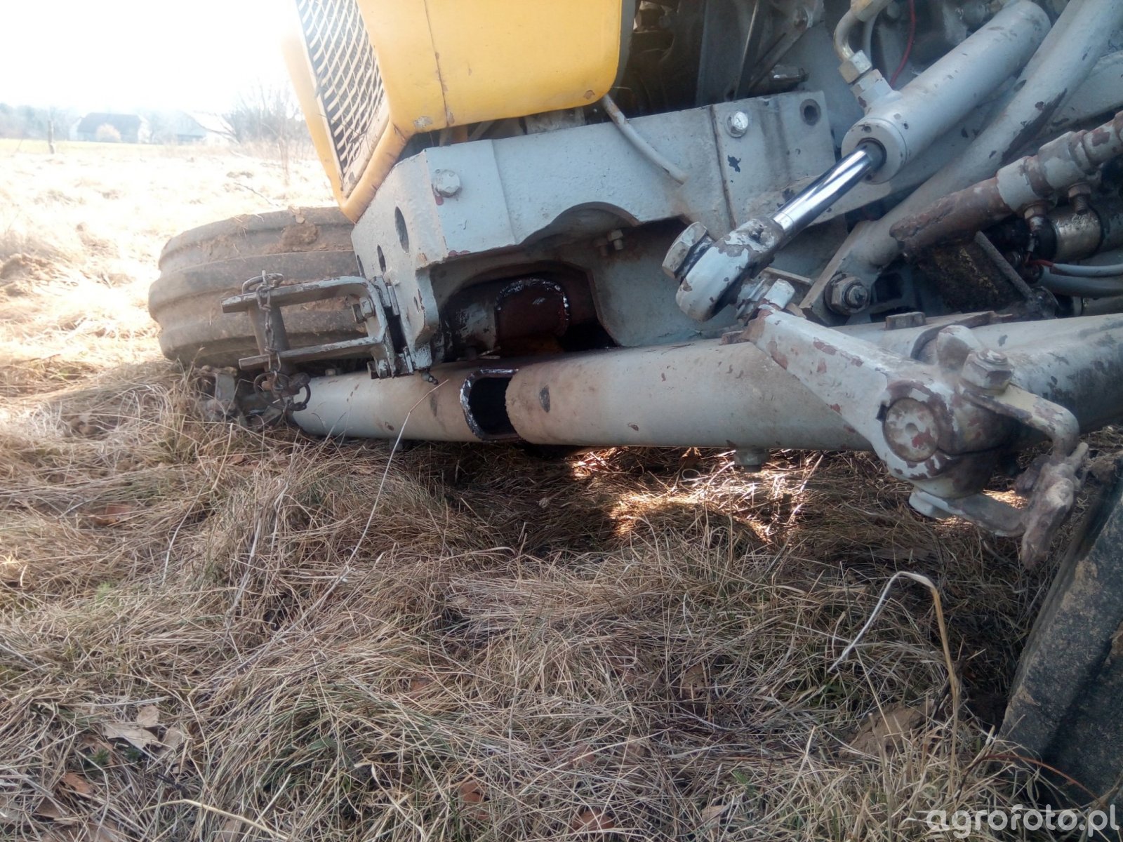

10 lat wytrzymała, teraz już siedzi stara oryginalna oś. O wiele masywniejsza i cięższa.
stempos1980 7990 Opublikowano 6 Marca 2019 Okrągła oś jest ori? Odnośnik do komentarza https://www.agrofoto.pl/forum/gallery/image/748654-os-plaska-ursus-c-330/#findComment-2471107
masseyf12 57 Opublikowano 6 Marca 2019 Mogłeś wspawać zastrzały tak jak w zetorach to by nie pękło Odnośnik do komentarza https://www.agrofoto.pl/forum/gallery/image/748654-os-plaska-ursus-c-330/#findComment-2471108
bears 588 Opublikowano 6 Marca 2019 Albo zrobić normalnie wspomaganie z siłownikiem pomiędzy kołami. Odnośnik do komentarza https://www.agrofoto.pl/forum/gallery/image/748654-os-plaska-ursus-c-330/#findComment-2471118
Scappy 14 Opublikowano 6 Marca 2019 Od razu się nie urwało .Pewnie zapierdzielałeś po dziurach z obciążeniem z przodu teraz lub wcześniej i spaw pękł . A dalej już poszłooooo Odnośnik do komentarza https://www.agrofoto.pl/forum/gallery/image/748654-os-plaska-ursus-c-330/#findComment-2471127
piotreq8111 202 Opublikowano 6 Marca 2019 Nie płaska była oryginalna, no nie powiem że nie zapierdzielałem bo nieraz się jeździło na trzech kołach z ciężkimi balotami. Na to co ona przewiozła to miała prawo pęknąć. Odnośnik do komentarza https://www.agrofoto.pl/forum/gallery/image/748654-os-plaska-ursus-c-330/#findComment-2471132
andrzej78 877 Opublikowano 6 Marca 2019 20 minut temu, masseyf12 napisał: Mogłeś wspawać zastrzały tak jak w zetorach to by nie pękło I takie jak w C 360-3p Odnośnik do komentarza https://www.agrofoto.pl/forum/gallery/image/748654-os-plaska-ursus-c-330/#findComment-2471140
Scappy 14 Opublikowano 6 Marca 2019 No niestety płaskie osie trzeba kontrolować przy właśnie tym spawie ,bo często gęsto tam się wyrywają . Zawsze można ją wzmocnić np tak jak ja mam . 3 minuty temu, andrzej78 napisał: I takie jak w C 360-3p Czym się różni ta w 360-3P od tej np w C-330 czy zwykłej C-360 ? Odnośnik do komentarza https://www.agrofoto.pl/forum/gallery/image/748654-os-plaska-ursus-c-330/#findComment-2471141
andrzej78 877 Opublikowano 6 Marca 2019 (edytowane) Nie wiem jak jest w C360 , ale w 3P fabryczna oś płaska miała ukośne ( 4-y trójkątne) wzmocnienia tulei sworznia do belki. Ogólnie jest taka sama . Edytowane 6 Marca 2019 przez andrzej78 Odnośnik do komentarza https://www.agrofoto.pl/forum/gallery/image/748654-os-plaska-ursus-c-330/#findComment-2471148
stempos1980 7990 Opublikowano 6 Marca 2019 Chyba nie wszystkie 3p mają tak bo wujo ma od nowości i jest normalna bez skosów Odnośnik do komentarza https://www.agrofoto.pl/forum/gallery/image/748654-os-plaska-ursus-c-330/#findComment-2471152
Scappy 14 Opublikowano 6 Marca 2019 4 minuty temu, andrzej78 napisał: Nie wiem jak jest w C360 , ale w 3P fabryczna oś płaska miała ukośne ( 4-y trójkątne) wzmocnienia tulei sworznia do belki. Ogólnie jest taka sama . Manewruje po googlach i nic takiego nie mogę znaleźć . Jeśli masz możliwość wrzuć to w galerię . Odnośnik do komentarza https://www.agrofoto.pl/forum/gallery/image/748654-os-plaska-ursus-c-330/#findComment-2471153
