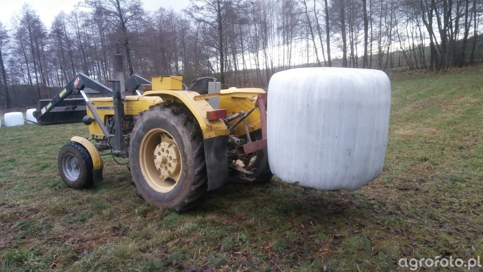

Piotruniu25 3829 Opublikowano 22 Grudnia 2018 Ile taka belka po sipmie waży? Odnośnik do komentarza https://www.agrofoto.pl/forum/gallery/image/743972-ursus-c-360/#findComment-2425155
Gość Opublikowano 23 Grudnia 2018 250-300 kg jak przesuszone. Odnośnik do komentarza https://www.agrofoto.pl/forum/gallery/image/743972-ursus-c-360/#findComment-2425220
danielhaker 8049 Opublikowano 23 Grudnia 2018 260 to siano ważyło jak się sprzedawalo na brykiet. Dodaj trochę Odnośnik do komentarza https://www.agrofoto.pl/forum/gallery/image/743972-ursus-c-360/#findComment-2425223
Gość Opublikowano 23 Grudnia 2018 Tyle ważyły bele, które kupowałem ze 3 lata temu. 😤 Odnośnik do komentarza https://www.agrofoto.pl/forum/gallery/image/743972-ursus-c-360/#findComment-2425225
krzysiek277 1678 Opublikowano 23 Grudnia 2018 Ja zbieram zazywczaj mokry materiał to mają chyba te 550kg napewno A siano jak robię to nie wiem z 300 A jak żyto to 60tka bez tura bala nie może przywieźć bo przód w powietrzu Odnośnik do komentarza https://www.agrofoto.pl/forum/gallery/image/743972-ursus-c-360/#findComment-2425229
pp1208 706 Opublikowano 23 Grudnia 2018 a u mnie belki z tego roku co robiłem większym ciągnikiem z zielonej trawy która leżała pół dnia na łące ważą nawet do 1100kg ;) już kilka takich poszło w paszowoz to waga Wacha się w granicach 950-1100 kg. a suchsze takie gdzie trawa leżała około 1 dnia na łące to około 750-800kg Odnośnik do komentarza https://www.agrofoto.pl/forum/gallery/image/743972-ursus-c-360/#findComment-2425231
krzysiek277 1678 Opublikowano 23 Grudnia 2018 Kolego pp Ale zara powiedzą że belki po sipmie to waga znikoma A ja tam jestem zadowolony że kiedy chce to zbieram, i nie muszę nikogo prosić żeby przyjechał Odnośnik do komentarza https://www.agrofoto.pl/forum/gallery/image/743972-ursus-c-360/#findComment-2425235
Wojnoch 37 Opublikowano 23 Grudnia 2018 kolega pp chyba ma unie . ale mysle ze i po sipmie jesli mokra trawa swierzo skzoszona to moga kolo tony wazyc ale to nie jest prasa do takiego ciezkiego materialu Odnośnik do komentarza https://www.agrofoto.pl/forum/gallery/image/743972-ursus-c-360/#findComment-2425262
Piotr1216 1218 Opublikowano 23 Grudnia 2018 Masz w turze wzmocnione siłowniki ? Odnośnik do komentarza https://www.agrofoto.pl/forum/gallery/image/743972-ursus-c-360/#findComment-2425275
krzysiek277 1678 Opublikowano 23 Grudnia 2018 Przed chwilą, Wojnoch napisał: kolega pp chyba ma unie . ale mysle ze i po sipmie jesli mokra trawa swierzo skzoszona to moga kolo tony wazyc ale to nie jest prasa do takiego ciezkiego materialu Wiem że ma inną prase ale to nie znaczy że sipma robi belki po 200kg Wszystko zależy od materiału bo jedni robią suche i dobijają na maxa i mają wage 300 ja zrobie mokre i waga będzie 800 proste Up@ Piotr tak wzmacniane Odnośnik do komentarza https://www.agrofoto.pl/forum/gallery/image/743972-ursus-c-360/#findComment-2425344
farmer15555 85 Opublikowano 23 Grudnia 2018 Chyba, że ma się pasówke to z małą wagą bel nie mam problemu czy suche czy mokre. Odnośnik do komentarza https://www.agrofoto.pl/forum/gallery/image/743972-ursus-c-360/#findComment-2425569
Fendt308lsa 479 Opublikowano 23 Grudnia 2018 Jak dobra pasówka i walcówka to tak o ile mniej więcej materiału w belce więcej ? Odnośnik do komentarza https://www.agrofoto.pl/forum/gallery/image/743972-ursus-c-360/#findComment-2425574
Krzysztof81 9839 Opublikowano 23 Grudnia 2018 Dobrą pasówką ale podkreślam ze dobrą zrobisz 2 razy mniej bel a nawet jeszcze mniej niż zwykłą sipmą. Odnośnik do komentarza https://www.agrofoto.pl/forum/gallery/image/743972-ursus-c-360/#findComment-2425582
Wojnoch 37 Opublikowano 23 Grudnia 2018 2 razy mniej no nie wiem Odnośnik do komentarza https://www.agrofoto.pl/forum/gallery/image/743972-ursus-c-360/#findComment-2425590
Fendt308lsa 479 Opublikowano 23 Grudnia 2018 Nie no myślę że przesadzacie Jak dobra prasa i ciągnik to bele kamień też są Pasówki super sprawa tylko że do sianokiszonek już bardziej nadają się walcowe. Odnośnik do komentarza https://www.agrofoto.pl/forum/gallery/image/743972-ursus-c-360/#findComment-2425597
Krzysztof81 9839 Opublikowano 23 Grudnia 2018 Tez tak nie myślałem dopuki moja prasa mi nie padła i przyjechał kolega JD okolo 180km i nówką prasą też JD nie pamietam oznaczeń-pasowa bez klapy tylko z kurtyną. Odnośnik do komentarza https://www.agrofoto.pl/forum/gallery/image/743972-ursus-c-360/#findComment-2425641
Fendt308lsa 479 Opublikowano 23 Grudnia 2018 (edytowane) Jaką prasę posiadasz tak z ciekawości ? I belki robił takiej samej wielkości ? Edytowane 23 Grudnia 2018 przez Fendt308lsa Odnośnik do komentarza https://www.agrofoto.pl/forum/gallery/image/743972-ursus-c-360/#findComment-2425648
Wojnoch 37 Opublikowano 23 Grudnia 2018 i belka wazyla z 1800 kg ? Odnośnik do komentarza https://www.agrofoto.pl/forum/gallery/image/743972-ursus-c-360/#findComment-2425650
farmer15555 85 Opublikowano 23 Grudnia 2018 47 minut temu, Krzysztof81 napisał: Dobrą pasówką ale podkreślam ze dobrą zrobisz 2 razy mniej bel a nawet jeszcze mniej niż zwykłą sipmą. Zapomniałem dodać że dobra pasówka 43 minuty temu, Wojnoch napisał: 2 razy mniej no nie wiem Po sipmie bez najmniejszego problemu 2 bele zmieszcze do jednej swojej. Jak ktoś ma pasową prasę porządnego producenta i potrafi prasować to w kiszonce nie ma żadnego problemu... wiem bo mam Odnośnik do komentarza https://www.agrofoto.pl/forum/gallery/image/743972-ursus-c-360/#findComment-2425652
Wojnoch 37 Opublikowano 23 Grudnia 2018 byc moze ale jak zalozmy po sipmie wazy 900 kg z mokrej trawy to z takiej bedzie wazyc 1800 kg ? bo pewnie w mokrej trawie daloby rade osiagnac sipma 900 kg chodz pewnie dlugo by nie wytrzymala 😋 Odnośnik do komentarza https://www.agrofoto.pl/forum/gallery/image/743972-ursus-c-360/#findComment-2425660
