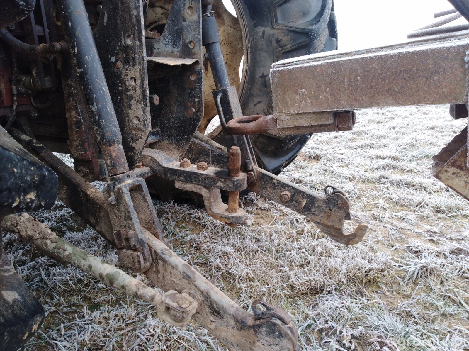

Taki "piton" https://youtu.be/scesX6B2os8

slawek74 16287 Opublikowano 6 Grudnia 2018 gdzie ten ,,piton'' ? Ja tu widzę tylko sworzeń włożony spróbuj z tym jechać jak zaczep w górę wystrzeli i wpadnie do kabiny 😮 Odnośnik do komentarza https://www.agrofoto.pl/forum/gallery/image/743167-zaczep/#findComment-2416012
FINN 1541 Opublikowano 6 Grudnia 2018 a potem będzie w tvn24 , kolejny "wypadek" maszyn rolniczych.... i jeszcze się chwalić głupotą w internecie.... a nie można było odkręcić dwóch śrub i przykręcić od góry??? Odnośnik do komentarza https://www.agrofoto.pl/forum/gallery/image/743167-zaczep/#findComment-2416022

darek1972 128 Opublikowano 6 Grudnia 2018 Dlaczego ma wystrzelic? I to jeszcze w kabinę. Tu nie ma absolutnie takiej możliwości. Odnośnik do komentarza https://www.agrofoto.pl/forum/gallery/image/743167-zaczep/#findComment-2416030
Gość konteno Opublikowano 6 Grudnia 2018 @darek1972 to ta przyczepa "z napędem"? nie zegniesz lub nie złamiesz tego w transporcie ? Odnośnik do komentarza https://www.agrofoto.pl/forum/gallery/image/743167-zaczep/#findComment-2416036
slawek74 16287 Opublikowano 6 Grudnia 2018 A ty widziałeś jak wygląda pitonfix ? I w jaki sposób się go zabezpiecza ? Odnośnik do komentarza https://www.agrofoto.pl/forum/gallery/image/743167-zaczep/#findComment-2416037
darek1972 128 Opublikowano 6 Grudnia 2018 Właśnie dlatego to nie jest piton fix tylko "taki piton". Od prawdziwego dzieli go przepaść technologiczna i cenowa. Jeśli przeraził Was brak zabezpieczenia to już śpieszę z wyjaśnieniem, Po zapięciu na bolec zakładana jest podkładka o grubości 1cm i średnicy 10cm i zabezpieczane zawleczką do tuz. Bolec jest wykonany z gotowego bolca ale o trochę większej średnicy i zeszliifowanego aby można go było wbić a nie włożyć. konteno tak, to od przyczepy z napędem, używam tego już prawie trzy lata tylko na początku z zetorowskim zaczepem. Jesienią zaczep uległ destrukcji gdy z pomocą tuza zapinałem przyczepę bez regulowanej stopy. ten jest lepszy bo mogę go o wiele bliżej wsunąć pod ciągnik. FINN, no aż takiej krytyki się po tobie nie spodziewałem, max jadę nią 15km/h i asfaltówką tylko 150m Odnośnik do komentarza https://www.agrofoto.pl/forum/gallery/image/743167-zaczep/#findComment-2416108
sebe1033 397 Opublikowano 6 Grudnia 2018 w 330 tak się robiło tylko bolec dłuższy i zabezpieczenie normalnie od dołu kolego @darek1972 po co robisz problemy moze i nawet masz odwrotnie ten zaczep założony albo ta nakładka jest źle przykręcona bo powinna być od góry i bez kombinowania zaczepisz "normalnie" albo jeszcze lepiej całą listwę obróć o 180 stopni ale to penie za wysoko szczególnie na maszyny na WOM , chyba że założyć całkiem płaską listwę bez wygięcia A penie nie pasuje ci do innych maszyn zaczep że za wysoko będzie to dokup tę nakładkę jeszcze jedną dłuższe śruby i bolec i masz wybór Odnośnik do komentarza https://www.agrofoto.pl/forum/gallery/image/743167-zaczep/#findComment-2416110

Gość konteno Opublikowano 6 Grudnia 2018 4 minuty temu, darek1972 napisał: ... konteno tak, to od przyczepy z napędem, używam tego już prawie trzy lata tylko na początku z zetorowskim zaczepem. Jesienią zaczep uległ destrukcji gdy z pomocą tuza zapinałem przyczepę bez regulowanej stopy. ten jest lepszy bo mogę go o wiele bliżej wsunąć pod ciągnik.... na łące z balotami nie odczepiasz? nie włazi stopa w ziemię czy raczej na 2 ciągniki wozisz? Odnośnik do komentarza https://www.agrofoto.pl/forum/gallery/image/743167-zaczep/#findComment-2416124
darek1972 128 Opublikowano 6 Grudnia 2018 Niech Ci będzie że ze sworznia Odnośnik do komentarza https://www.agrofoto.pl/forum/gallery/image/743167-zaczep/#findComment-2416125

darek1972 128 Opublikowano 6 Grudnia 2018 8 minut temu, Bartek933 napisał: Bolec z bolca.. brzmi fajnie Niech Ci będzie że ze sworznia. 6 minut temu, konteno napisał: na łące z balotami nie odczepiasz? nie włazi stopa w ziemię czy raczej na 2 ciągniki wozisz? Bele u mnie zawsze zostają na polu, dopiero zimą wożę je na bieżąco do skarmiania. Jeżdżę zawsze jednym traktorem i jak widać na filmie mam dodatkową podkładkę pod stopę jak mokro lub miękko. Odnośnik do komentarza https://www.agrofoto.pl/forum/gallery/image/743167-zaczep/#findComment-2416137
darek1972 128 Opublikowano 6 Grudnia 2018 (edytowane) 10 godzin temu, sebe1033 napisał: w 330 tak się robiło tylko bolec dłuższy i zabezpieczenie normalnie od dołu kolego @darek1972 po co robisz problemy moze i nawet masz odwrotnie ten zaczep założony albo ta nakładka jest źle przykręcona bo powinna być od góry i bez kombinowania zaczepisz "normalnie" albo jeszcze lepiej całą listwę obróć o 180 stopni ale to penie za wysoko szczególnie na maszyny na WOM , chyba że założyć całkiem płaską listwę bez wygięcia A penie nie pasuje ci do innych maszyn zaczep że za wysoko będzie to dokup tę nakładkę jeszcze jedną dłuższe śruby i bolec i masz wybór Nigdy sobie nie robię problemów, nakładka jest przykręcona tak celowo, wszystko jest w jak najlepszym porządku. "Normalnie" zawsze był problem z wyjęciem sworznia zwłaszcza na nawet lekkiej pochyłości terenu, żadne manewrowanie ciągnikiem nic nie pomagało jak bokiem trzyma stworzeń. A tak mam ten problem z głowy. Na sezon letni jak nie zwożę bel zaczep ponownie jest w fabrycznej konfiguracji i wysunięty według potrzeby. Dodam jeszcze że wszystkie czynności związane z odpięciem robię już bez wsiadania do ciągnika. Zapinając muszę wysiąść aby podpiąć przewody podjeżdżając tak mniej więcej, potem podjeżdżam już dokładnie jednocześnie opuszczając zaczep. Edytowane 7 Grudnia 2018 przez darek1972 Odnośnik do komentarza https://www.agrofoto.pl/forum/gallery/image/743167-zaczep/#findComment-2416199

darek1972 128 Opublikowano 7 Grudnia 2018 Sądzę że wspawanie takiego sworznia w cokolwiek i obciążenie go poprzeczna siłą podobną jak przy tej przyczepie nie da pewności takiej jak zamocowanie go w dwóch otworach jak u mnie. Przyczepa 60% masy opiera na listwie, to nawet fizycznie niemożliwe by chciało zejść do góry. Odnośnik do komentarza https://www.agrofoto.pl/forum/gallery/image/743167-zaczep/#findComment-2416538
