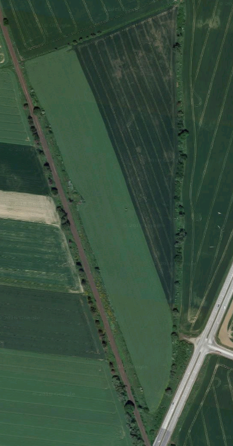

Root Admin yacenty 5141 Opublikowano 6 Listopada 2018 moje najciekawsze dwa pola wyglądają tak i od razu widać jak są sciezki Odnośnik do komentarza https://www.agrofoto.pl/forum/gallery/image/741400-hardi-master-plus/page/3/#findComment-2398988
mtz55 75 Opublikowano 6 Listopada 2018 (edytowane) U mnie sąsiad ma belkę 30 m i 200 ha ponad 100 kawałków i siewnik 3 m horscha jak zaczyna to po prostu sieje bez wyłączania bo nie ma czasu bawić się na kawałku 0.5 ha-2 ha a takieto to polowa jego areału. Początkowo mieli zmieniać na 27 m ale mówi że już się przyzwyczaił do tych ścieżek. Dodam że opryskiwacz zmienili z 18 m 2000l na 30 m 4400l, teraz mówi że ma o połowę czasu więcej i to jest potężna oszczędność. Edytowane 6 Listopada 2018 przez mtz55 Odnośnik do komentarza https://www.agrofoto.pl/forum/gallery/image/741400-hardi-master-plus/page/3/#findComment-2398989
TheBociek1996 603 Opublikowano 6 Listopada 2018 Yacenty, siew na takich kawałkach które pokazałeś na zdj to sama przyjemność i zero zakłopotania. Wiem bo takie kawałki też mam i moim zdaniem takie trójkąty czy inne o regularnych skosach sieje się bardzo fajnie Odnośnik do komentarza https://www.agrofoto.pl/forum/gallery/image/741400-hardi-master-plus/page/3/#findComment-2398990
Mich9 671 Opublikowano 6 Listopada 2018 TheBociek1996 napisał: Yacenty, siew na takich kawałkach które pokazałeś na zdj to sama przyjemność i zero zakłopotania. Wiem bo takie kawałki też mam i moim zdaniem takie trójkąty czy inne o regularnych skosach sieje się bardzo fajnie Jak nie sa o powierzchni 80 arow :D Odnośnik do komentarza https://www.agrofoto.pl/forum/gallery/image/741400-hardi-master-plus/page/3/#findComment-2398991

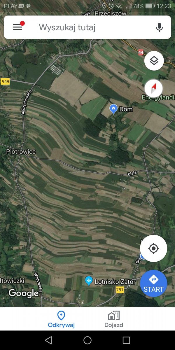

TheBociek1996 603 Opublikowano 6 Listopada 2018 A co mam ją powiedzieć jeśli pola te wąskie i długie mam w większości o pow 0.5-2ha i na tym kawałku wychodzi mi jedna pełna ścieżka + np 3 metry a kawałek dalej 7m. Albo dwie pełne ścieżki wokół pola a w środku kliny raz 5 m raz nic a kawałek dalej znowu 8m Odnośnik do komentarza https://www.agrofoto.pl/forum/gallery/image/741400-hardi-master-plus/page/3/#findComment-2398994
damiank33 64 Opublikowano 6 Listopada 2018 no dokładnie na takich ładnych kawałkach można bawić się w połówki siewnika ale gdy mamy tych kawałków poniżej 1 ha więcej to jest uciążliwe i lepiej dobrać szer opryskiwacza do siewnika, czyli do siewnika 3m belka 15, 21, 27... Chociaż w przypadku Yacentego pewnie jest możliwość skrócenia belki do 21m. Gdy przez skrócenie z 24m do 21m liczba ścieżek na kilku polach się zwiększy to może bardziej opłacalne byłoby pozostać przy 24m. Tak jak w wielu przypadkach każde gospodarstwo, każdy przypadek jest inny i wszystkie czynniki trzeba brać pod uwagę. W moim przypadku przy siewniku 3m robienie najpierw połówki siewnika byłoby porażką bo mam za dużo działek poniżej 1 ha a na powierzchni 60ha jest za dużo zabawy przy tym Odnośnik do komentarza https://www.agrofoto.pl/forum/gallery/image/741400-hardi-master-plus/page/3/#findComment-2398995
Tomek90 3319 Opublikowano 6 Listopada 2018 14 minut temu, TheBociek1996 napisał: A co mam ją powiedzieć jeśli pola te wąskie i długie mam w większości o pow 0.5-2ha i na tym kawałku wychodzi mi jedna pełna ścieżka + np 3 metry a kawałek dalej 7m. Albo dwie pełne ścieżki wokół pola a w środku kliny raz 5 m raz nic a kawałek dalej znowu 8m Ale ty widzisz problem z zakładaniem ścieżek czy pryskaniem? Ja nie widzę nic trudnego w tym że zostaje tobie na koniec jakieś jajko po środku, zakładasz dodatkową ścieżkę obok, nie ważne czy zaczynałeś połowa siewnika dla 18m czy całym dla 3m. Zęby jak to nazwałeś czy uskoki jak to ja zwę to już inny problem i występuje przy pełnym czy połówce. Do pryskania wiadomo section control z sekcją na każdą dyszę. Odnośnik do komentarza https://www.agrofoto.pl/forum/gallery/image/741400-hardi-master-plus/page/3/#findComment-2398998
TheBociek1996 603 Opublikowano 6 Listopada 2018 Jeśli jest trudno z pryskaniem jeszcze trudniej jest z zakładaniem ścieżek na takich jajkach. Nie jeden już taki mądry był. Wielu nawet nie bawi się w ścieżki przy siewie tylko podczas oprysku przy pomocy znaczników pianowych. Section control jak najbardziej wskazane, chociaż nawet jeśli zwykły opryskiwacz ma rozdzielacz na te min 5 sekcji to już jest duża precyzja porównując do rozsiewacza bez GPS. Wtedy to już całkowita porażka. Tutaj mam jedno z takich pól. Granica to od kukurydzy po lewej do kukurydzy po prawej. Nie dziwcie się dlaczego takie głupoty robię po prostu mi się już nudziło na takich odległościach. Dodam że tutaj są 2 kawałki (na środku jest miedza) jedno z pól to dzierżawa dlatego nie połączone więc ścieżki, siewy orki trzeba robić osobno. Odnośnik do komentarza https://www.agrofoto.pl/forum/gallery/image/741400-hardi-master-plus/page/3/#findComment-2399003
