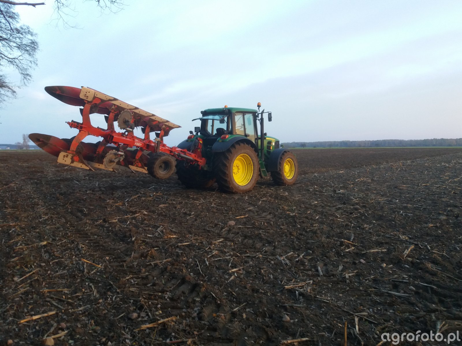

Mati2812820 3588 Opublikowano 31 Października 2018 Na jaką głębokość orzesz? Odnośnik do komentarza https://www.agrofoto.pl/forum/gallery/image/740911-john-deere-6630-i-unia-ibis-xms/#findComment-2395322
katator 567 Opublikowano 31 Października 2018 Na 25cm. Odnośnik do komentarza https://www.agrofoto.pl/forum/gallery/image/740911-john-deere-6630-i-unia-ibis-xms/#findComment-2395329
Uziu92 9701 Opublikowano 31 Października 2018 a jaka prędkość ? W lepszej glebie mocy nie brakuje ? Odnośnik do komentarza https://www.agrofoto.pl/forum/gallery/image/740911-john-deere-6630-i-unia-ibis-xms/#findComment-2395346
katator 567 Opublikowano 31 Października 2018 Staram się na zimę zbyt szybko nie orać. Przeważnie między 8 a 9km/h jeżdżę. Jasiek ma w okolicach 160km na silniku także mocy spokojnie wystarcza. Odnośnik do komentarza https://www.agrofoto.pl/forum/gallery/image/740911-john-deere-6630-i-unia-ibis-xms/#findComment-2395359
Mich9 671 Opublikowano 31 Października 2018 Jak masz go rozstawionego? Odnośnik do komentarza https://www.agrofoto.pl/forum/gallery/image/740911-john-deere-6630-i-unia-ibis-xms/#findComment-2395361
katator 567 Opublikowano 31 Października 2018 Na 225cm czyli maksymalnie dla tego modelu pługa. Odnośnik do komentarza https://www.agrofoto.pl/forum/gallery/image/740911-john-deere-6630-i-unia-ibis-xms/#findComment-2395365
Uziu92 9701 Opublikowano 31 Października 2018 to jak 160 koni to masz go po czipie ? Odnośnik do komentarza https://www.agrofoto.pl/forum/gallery/image/740911-john-deere-6630-i-unia-ibis-xms/#findComment-2395373
katator 567 Opublikowano 31 Października 2018 Można tak powiedzieć. Przed zmianą mapy paliwa też sobie radził Odnośnik do komentarza https://www.agrofoto.pl/forum/gallery/image/740911-john-deere-6630-i-unia-ibis-xms/#findComment-2395389
MarcinKa 269 Opublikowano 31 Października 2018 Piękne równiótkie pole, pozazdrościć. Na takim to i fajnie orać i dobrze pług ustawić. Odnośnik do komentarza https://www.agrofoto.pl/forum/gallery/image/740911-john-deere-6630-i-unia-ibis-xms/#findComment-2395411
iron 1040 Opublikowano 31 Października 2018 to teraz dla porównania i uzmysłowienia jaka tu zdjęciu jest lekka ziemia to wam powiem że kolega ma 7430 i kv 5skib ale ustawia go na 225 cm. i ziemie o2-4 klasy.i też jeździ z taką prędkością i mówił że nieraz mocy brakowało .teraz ma 200 km i już jest ok. Odnośnik do komentarza https://www.agrofoto.pl/forum/gallery/image/740911-john-deere-6630-i-unia-ibis-xms/#findComment-2395418
Mati2812820 3588 Opublikowano 31 Października 2018 Cytat Staram się na zimę zbyt szybko nie orać. Przeważnie między 8 a 9km/h jeżdżę To orkę siewną z jaką prędkością wykonujesz? Gdzieś czytałem że najlepsza prędkość do orki to max. 8 km/h, jak jeździsz szybciej to albo masz pług za mały albo ciągnik za duży Odnośnik do komentarza https://www.agrofoto.pl/forum/gallery/image/740911-john-deere-6630-i-unia-ibis-xms/#findComment-2395460
katator 567 Opublikowano 31 Października 2018 Siewną z taką samą prędkością. Tutaj gleba lekka w uprawie. Mamy w areale cięższe Odnośnik do komentarza https://www.agrofoto.pl/forum/gallery/image/740911-john-deere-6630-i-unia-ibis-xms/#findComment-2395470
johniy861 78 Opublikowano 1 Listopada 2018 dokładnie jak @iron pisze, ziemia lekka w uprawie. Ja moim 6830P targam 4 skiby w obrocie v&n i w niektórych miejscach 5 kmh to max a mam tez 6630 comforta i przy tym samym plugu tam gdzie 6830 jeszcze idzie tam on juz nie daje rady. A po drugie to morderstwo dla tylnego tuza w tym 66. 5 skib i jeszcze tak daleko od kozła.... Oczywiście nikogo nie krytykuje bo każdy robi jak uważa ale ja bym się nie odważył orać tym zestawem na dłuższą metę Odnośnik do komentarza https://www.agrofoto.pl/forum/gallery/image/740911-john-deere-6630-i-unia-ibis-xms/#findComment-2395621
katator 567 Opublikowano 1 Listopada 2018 To przykro mi bardzo że nie daje u Ciebie rady. Kurde panowie my tą 5 kupiliśmy na swoje gleby nie na wasze. Masa 5 skib nawet u jednego producenta może się różnić niemal o tonę w zależności od modelu i wyposażenia. Ten jest relatywnie lekki. Podnośnik wyrabia w całym zakresie, ciągnik ma spory zapas mocy jeszcze, uciąg ma wystarczający to w czym problem? Odnośnik do komentarza https://www.agrofoto.pl/forum/gallery/image/740911-john-deere-6630-i-unia-ibis-xms/#findComment-2395665
johniy861 78 Opublikowano 1 Listopada 2018 no skoro jeszcze zapas mocy to może w 6 skibach tez by dał rady 😉 jak już będzie tak daleko to nagraj filmik chętnie obejrze 😁 Odnośnik do komentarza https://www.agrofoto.pl/forum/gallery/image/740911-john-deere-6630-i-unia-ibis-xms/#findComment-2395695
katator 567 Opublikowano 1 Listopada 2018 Zabawny jesteś kolego. Gdyby pług był półzawieszany i skiba 40cm to spokojnie w 6 skibach dał by radę. 😎 Odnośnik do komentarza https://www.agrofoto.pl/forum/gallery/image/740911-john-deere-6630-i-unia-ibis-xms/#findComment-2395698
johniy861 78 Opublikowano 1 Listopada 2018 poczucie humoru to jakieś tam mam 😁 mi tutaj chodzi o to że przy takim pługu tylny tuz dostaje ostro po dupie... podnoszenie za każdym razem na klinach, uwrociach, transport po dziurach. Napewno w uciagu da radę bo 160 km to już nie tak mało ale remont podnośnika tani nie jest (wuja robil w 6930 - prawie 20k) a przy takim obciążeniu (plug) ramiona sie szybko wyrabiają Odnośnik do komentarza https://www.agrofoto.pl/forum/gallery/image/740911-john-deere-6630-i-unia-ibis-xms/#findComment-2395724
Rolnik7343 5862 Opublikowano 1 Listopada 2018 @katator widzę że tu 3/4 forum martwi się o twojego dżon dera 😅 Odnośnik do komentarza https://www.agrofoto.pl/forum/gallery/image/740911-john-deere-6630-i-unia-ibis-xms/#findComment-2395729
katator 567 Opublikowano 5 Listopada 2018 @johniy861 chciałeś, masz Odnośnik do komentarza https://www.agrofoto.pl/forum/gallery/image/740911-john-deere-6630-i-unia-ibis-xms/#findComment-2398584
MarcinKa 269 Opublikowano 5 Listopada 2018 No równe pole fakt, ale za bardzo to on tej "piątki" za sobą nie czuje jak widać. Odnośnik do komentarza https://www.agrofoto.pl/forum/gallery/image/740911-john-deere-6630-i-unia-ibis-xms/#findComment-2398612
johniy861 78 Opublikowano 5 Listopada 2018 widze widzę 😉 powiem tak, myślałem że gorzej sobie będzie radzić ale widać że ma jeszcze jakiś zapas mocy takze tutaj zwracam honor ale mi bardziej chodziło o same podnoszenie pluga na uwrociach. Pisałeś że ma 160 km to nie ma się co dziwić ale klasa ziemi też tu jest odpowiednia 😀 tak poza tym to fajny kawałek no i pług ładnie kryje 😉 Odnośnik do komentarza https://www.agrofoto.pl/forum/gallery/image/740911-john-deere-6630-i-unia-ibis-xms/#findComment-2398628
katator 567 Opublikowano 5 Listopada 2018 Kawałek fajny 10ha, 950m długości w prostokącie. Ogólnie na tej działce kl 3b- 4. Odnośnik do komentarza https://www.agrofoto.pl/forum/gallery/image/740911-john-deere-6630-i-unia-ibis-xms/#findComment-2398657
PawelS 282 Opublikowano 6 Listopada 2018 Na poprzeczniakach nie masz problemu by się przypchalo bądź ciągnęło przy takiej gorczycy ? Odnośnik do komentarza https://www.agrofoto.pl/forum/gallery/image/740911-john-deere-6630-i-unia-ibis-xms/#findComment-2398870
katator 567 Opublikowano 6 Listopada 2018 Problem jest. Jakoś się przeorało poprzeczki. Resztę zima doprawi i agregat na wiosnę Odnośnik do komentarza https://www.agrofoto.pl/forum/gallery/image/740911-john-deere-6630-i-unia-ibis-xms/#findComment-2398936
