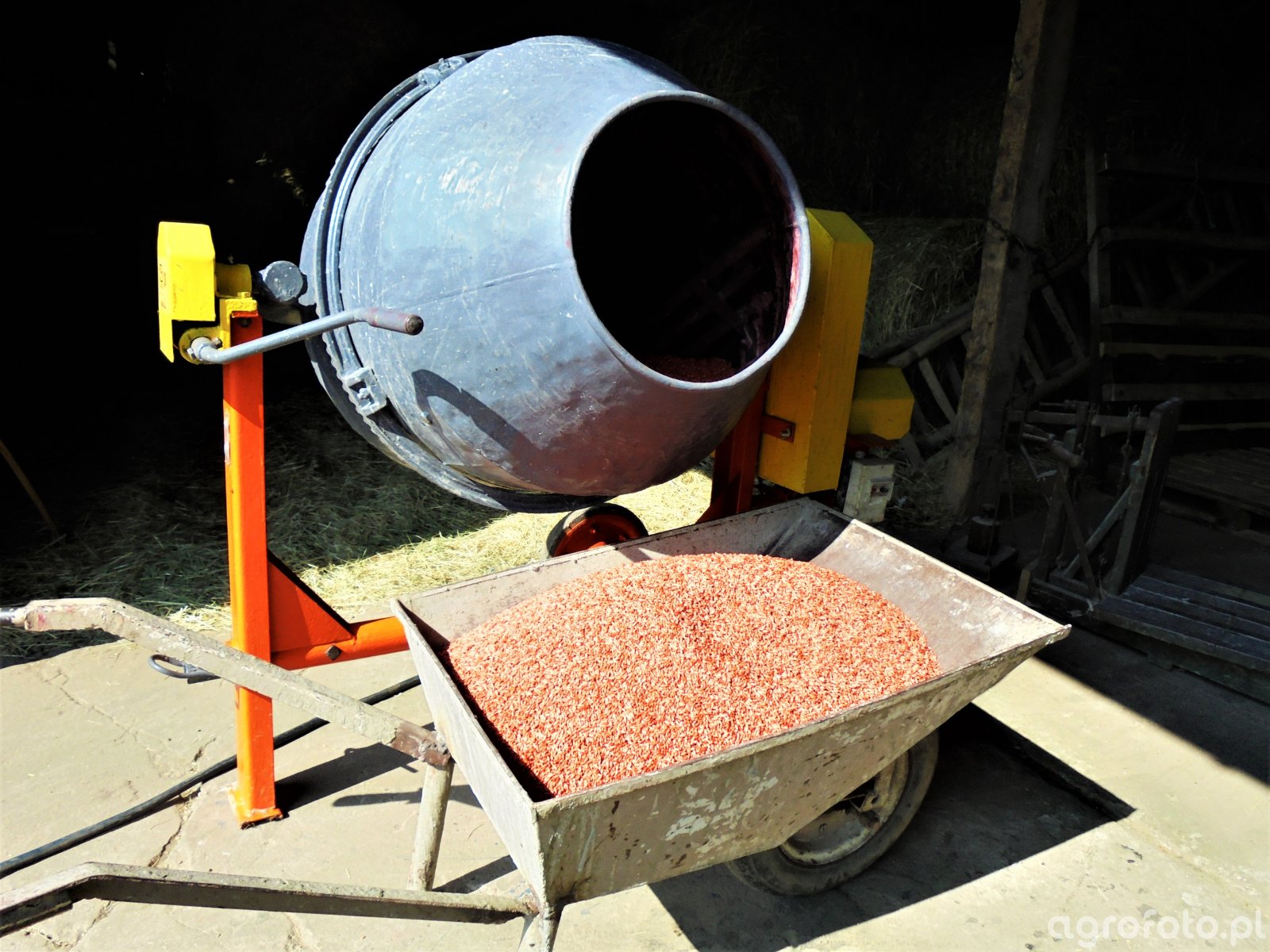

MalyRolnik18 80 Opublikowano 30 Sierpnia 2018 Ile tak zaprawione ziarno może leżeć we workach ? Odnośnik do komentarza https://www.agrofoto.pl/forum/gallery/image/736369-zaprawianie-pszenzyta/#findComment-2365635
Mateusz3512 471 Opublikowano 30 Sierpnia 2018 1 godzinę temu, MalyRolnik18 napisał: Ile tak zaprawione ziarno może leżeć we workach ? Staram się wysiewać do miesiąca od zaprawiania, ale wiem z praktyki, że może leżeć nawet rok tylko trzeba sprawdzić siłę kiełkowania, bo z tym po takim czasie bywa różnie, zazwyczaj jest trochę mniejsza niż przed zaprawianiem. Odnośnik do komentarza https://www.agrofoto.pl/forum/gallery/image/736369-zaprawianie-pszenzyta/#findComment-2365740
mlody43 202 Opublikowano 6 Września 2018 mozesz podpowiedziec jak to robisz? wlewasz litr zaprawy ile zboza ? Odnośnik do komentarza https://www.agrofoto.pl/forum/gallery/image/736369-zaprawianie-pszenzyta/#findComment-2368545

Renault145 4 Opublikowano 6 Września 2018 ale ile czlowiek sie przy tym narobi. tone w ile zrobisz? Odnośnik do komentarza https://www.agrofoto.pl/forum/gallery/image/736369-zaprawianie-pszenzyta/#findComment-2368564
robi57362 2788 Opublikowano 6 Września 2018 nie jest tak tragicznie mi najgorzej samemu w worki sypac. sadze ze samo zaprawienie z zworkowaniem bez czyszczenia tona góra 2 godz Odnośnik do komentarza https://www.agrofoto.pl/forum/gallery/image/736369-zaprawianie-pszenzyta/#findComment-2368599
Renault145 4 Opublikowano 6 Września 2018 ja u siebie robie zmijka do zboza. jest u mnie w galerii jak to wyglada Odnośnik do komentarza https://www.agrofoto.pl/forum/gallery/image/736369-zaprawianie-pszenzyta/#findComment-2368647
dawid15c 11 Opublikowano 6 Września 2018 Ja mam zrobiona zaprawiarke z beczki 300l zdjęcie w galeri Odnośnik do komentarza https://www.agrofoto.pl/forum/gallery/image/736369-zaprawianie-pszenzyta/#findComment-2368738
Mateusz3512 471 Opublikowano 6 Września 2018 (edytowane) 13 godzin temu, mlody43 napisał: mozesz podpowiedziec jak to robisz? wlewasz litr zaprawy ile zboza ? Najpierw wsypuję 100 kg ziarna, mam już rozmieszaną zaprawę z wodą i nawozem ( razem jest ok 1 litra), przy włączonej powoli wylewam w środku i wszystko dobrze się rozmieszcza. Ogólnie na robotę nie ma co narzekać, nie sprawdzałem ile się robi tonę, ale póki co na te kilka ton na rok wystarczy, trochę też się z centrali bierze gotowego materiału siewnego, także na razie nie opłaca sie inwestować w zaprawiarkę. Edytowane 6 Września 2018 przez Mateusz3512 Odnośnik do komentarza https://www.agrofoto.pl/forum/gallery/image/736369-zaprawianie-pszenzyta/#findComment-2368767
