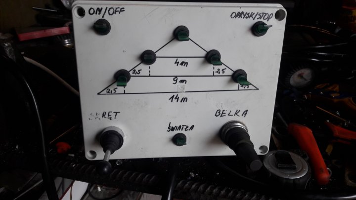

gadzet 59 Opublikowano 29 Sierpnia 2018 Tylko pompa za mała niestety albo musiał by być pojedyńczy zbiornik i jedno mieszadło. A to wolne miejsce między kołami jest zajęte przez zbiornik że starego pilmeta bo niestety tysiączka się nie zmieści bo oś jest skrętna i koła by zaczepiały. Jeszcze tylko rozkładanie belki hydrauliczne zrobic i finito. Odnośnik do komentarza https://www.agrofoto.pl/forum/gallery/image/736280-opryskiwacz-sam/#findComment-2365014

gadzet 59 Opublikowano 29 Sierpnia 2018 No właśnie musi być dostęp bo jak zostaje mało cieczy to trzeba przepompowac do jednego zbiornika no i koła łamią się tak że prawie oponami do ramy dochodzą a po za tym 2000l na moje ha jest akurat a stary pilmet 300l jest na czystą wodę i w razie czego jak mi trochę zabraknie to mogę sobie na polu dorobic😊 Odnośnik do komentarza https://www.agrofoto.pl/forum/gallery/image/736280-opryskiwacz-sam/#findComment-2365032

Tomek90 3341 Opublikowano 29 Sierpnia 2018 Przecież napisane wyżej że nic nie zaoszczędził. Mając pojęcie o tym wszystkim też brałbym używkę. To jest strasznie długie i chyba nie ma prawa kopiować sladów ciągnika mimo skrętnej osi. Jak jest w praktyce, kierowanie osią wymuszone z ciągnika hydrauliką? Odnośnik do komentarza https://www.agrofoto.pl/forum/gallery/image/736280-opryskiwacz-sam/#findComment-2365060

gadzet 59 Opublikowano 29 Sierpnia 2018 Czy zaoszczędzone czy nie kwestia względna. Dajecie przykłady opryskiwaczy tak jak ten pilmet ze tak powiem z ubozszym wyposażeniem. Tomek90 przyjmując czysto hipotetycznie że kupiłeś używke i padł ci elektrozawór od sekcji ile zapłacisz za drugi? Bo ja za swój 30pln. A co do prowadzenia po śladach to zdziwił byś się jak prosto jest to poprowadzić po śladach ciagnika owszem narazie manualnie z panelu sterowania a w przyszłości zobaczymy. A szersza belka nie zawsze lepsza jak już wiele razy na forach było wspominane wszystko zależy od pół. Do griga równie dobrze możesz kupić jakiś wyciągnięty z pokrzywy po cenie złomu zawsze da się taniej. Odnośnik do komentarza https://www.agrofoto.pl/forum/gallery/image/736280-opryskiwacz-sam/#findComment-2365085
