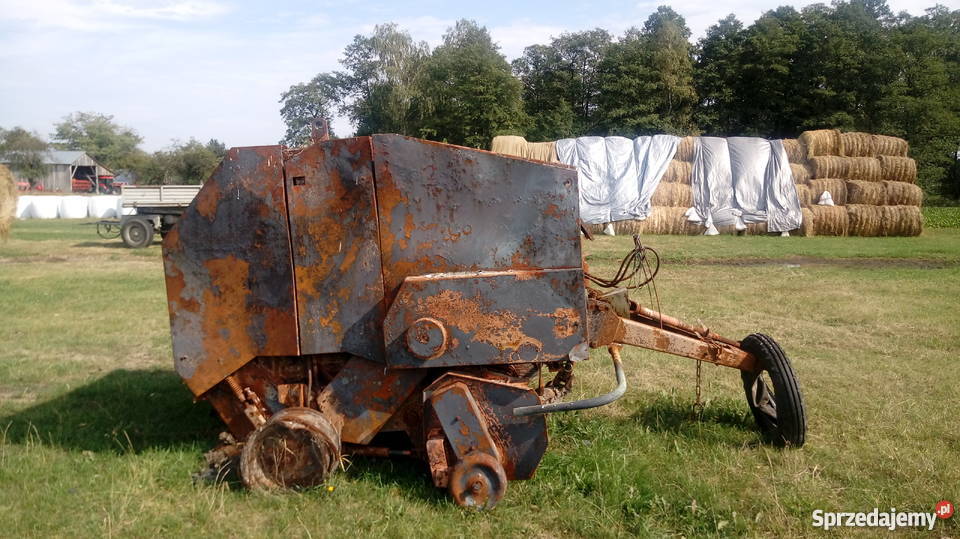

niezlygagatek 426 Opublikowano 26 Lipca 2018 Życie... W ubiegłym roku znajomego 550 gasilismy, na szczęście się udało. Odnośnik do komentarza https://www.agrofoto.pl/forum/gallery/image/734086-john-deere-592/#findComment-2353422
Rolnik7343 5863 Opublikowano 26 Lipca 2018 widzę że sezon ogniskowy się zaczyna .... i ktoś mi powie czemu tylko pasowe się palą ? Odnośnik do komentarza https://www.agrofoto.pl/forum/gallery/image/734086-john-deere-592/#findComment-2353425
Simmi 175 Opublikowano 26 Lipca 2018 Mi przez zatarte łożysko prawie spaliła się łańcuchowa Feraboli ale w porę wyciągnąłem na łąkę i zagasiłem. Odnośnik do komentarza https://www.agrofoto.pl/forum/gallery/image/734086-john-deere-592/#findComment-2353446
Gość Opublikowano 26 Lipca 2018 Mi 2 dni temu rozsypało się łożysko na walcu w viconie. Kulki wyleciały i walec zaczął drzeć komorę. Trochę farba zaczęła się przypalać. Odnośnik do komentarza https://www.agrofoto.pl/forum/gallery/image/734086-john-deere-592/#findComment-2353451

Gość Opublikowano 27 Lipca 2018 48 minut temu, Rolnik1973 napisał: Trzeba polskie kupować jak to mówią gówno się nie pali ale robotę zrobi Jak się łożysko zatrze to się wałek ukręci, wałek sto złoty, godzina roboty i pojechał dalej, a w germańskiej jak się łożysko zatrze to trzeba całą prasę drugą kupować Rolnik co ty pie****sz Przed sezonem robisz pełen przegląd prasy wtedy ryzyko mniejsze że pójdzie z dymem. Odnośnik do komentarza https://www.agrofoto.pl/forum/gallery/image/734086-john-deere-592/#findComment-2353497

Kapszton 7 Opublikowano 27 Lipca 2018 jak się dba tak się ma, samo z siebie się nie zapali, tylko najczęściej przez zaniedbania Odnośnik do komentarza https://www.agrofoto.pl/forum/gallery/image/734086-john-deere-592/#findComment-2353516
Gość Luke16 Opublikowano 27 Lipca 2018 Rolnik świadczy o jednym że na zachodzie te prasy już w tyłek nieźle dostały a większość myśli że jak kupi to bez inwestowania zrobi drugie tyle. Też widziałem i walcowe prasy i sipmy spalone więc nie ma reguły. Odnośnik do komentarza https://www.agrofoto.pl/forum/gallery/image/734086-john-deere-592/#findComment-2353518

ZELKOW 1360 Opublikowano 27 Lipca 2018 Znajomemu nówka feraboli się spaliła jakiś czas temu i nie z winy złwgo stanu technicznego tylko się okazało że jak szybko i wydajnie się prasuje a trafią się kamienie na polu to iskry lecą jak z pod szlifierki i wkońcu któraś wpadła do środka i po zawodach nie trzeba doszukiwać się powodów w uszkodzeniu prasy wcale Odnośnik do komentarza https://www.agrofoto.pl/forum/gallery/image/734086-john-deere-592/#findComment-2353522

Gość Luke16 Opublikowano 27 Lipca 2018 ZELKOW też słyszałem o takim przypadku. Tylko ja zawsze wolę żeby trochę tej słomy zostało niż zbierać od samego spodu. Odnośnik do komentarza https://www.agrofoto.pl/forum/gallery/image/734086-john-deere-592/#findComment-2353528

kamcio15 1853 Opublikowano 27 Lipca 2018 Co wy tu porównujcie Sipmy do Zachodnich w większości te Poskie robią po tyle bel przez cały swój żywot, co te zachodnie w jeden sezon. Poza tym jak ma się zapalić to i Polskie się zapali. Odnośnik do komentarza https://www.agrofoto.pl/forum/gallery/image/734086-john-deere-592/#findComment-2353595
