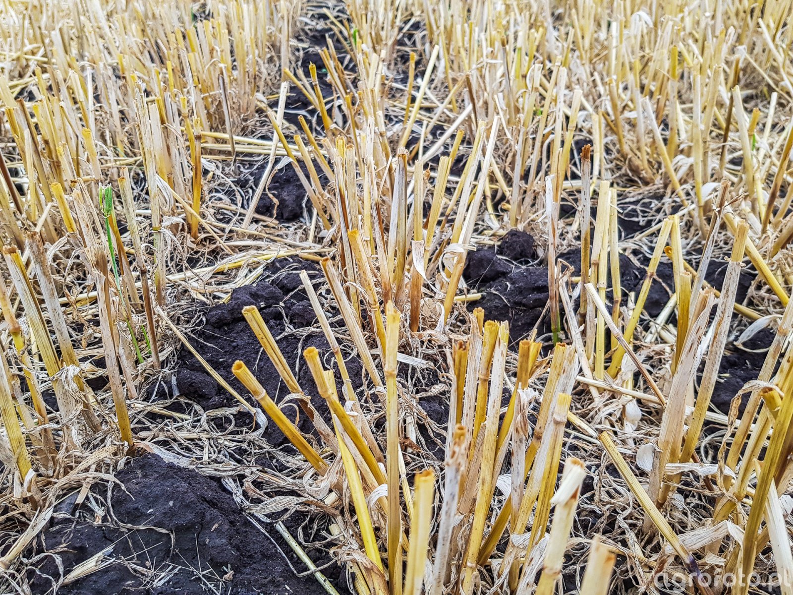

Pierwszy raz pryskaliśmy w deszczu Bakterie plus mocznik bo tu będzie rzepak
aro1975 324 Opublikowano 11 Lipca 2018 (edytowane) Jacek przecież tu słomy nie widać dużo dodałeś mocznika? Edytowane 11 Lipca 2018 przez aro1975 Odnośnik do komentarza https://www.agrofoto.pl/forum/gallery/image/733143-sciernisko-po-jeczmieniu-ozimym-oprysk-11072018/#findComment-2346324
Root Admin yacenty 4983 Opublikowano 11 Lipca 2018 bo w końcu porządnie ustawiłem sieczkarnię Odnośnik do komentarza https://www.agrofoto.pl/forum/gallery/image/733143-sciernisko-po-jeczmieniu-ozimym-oprysk-11072018/#findComment-2346329
ZELKOW 1345 Opublikowano 11 Lipca 2018 nieźle czarna ziemia Odnośnik do komentarza https://www.agrofoto.pl/forum/gallery/image/733143-sciernisko-po-jeczmieniu-ozimym-oprysk-11072018/#findComment-2346332
Root Admin yacenty 4983 Opublikowano 11 Lipca 2018 tutaj kombajn az trzeszczy Odnośnik do komentarza https://www.agrofoto.pl/forum/gallery/image/733143-sciernisko-po-jeczmieniu-ozimym-oprysk-11072018/#findComment-2346334
kuba55 501 Opublikowano 11 Lipca 2018 jaki plodozmian masz ? , jeczmien rzepak pszenica taki? Odnośnik do komentarza https://www.agrofoto.pl/forum/gallery/image/733143-sciernisko-po-jeczmieniu-ozimym-oprysk-11072018/#findComment-2346335
Root Admin yacenty 4983 Opublikowano 11 Lipca 2018 na tym polu był 2x jęczmień wczesniej rzepak Odnośnik do komentarza https://www.agrofoto.pl/forum/gallery/image/733143-sciernisko-po-jeczmieniu-ozimym-oprysk-11072018/#findComment-2346340
Gość Opublikowano 11 Lipca 2018 ale czarnoziem u mnie to ziemie są strasznie brązowe ale i tak lepsze takie jak żółty piach Odnośnik do komentarza https://www.agrofoto.pl/forum/gallery/image/733143-sciernisko-po-jeczmieniu-ozimym-oprysk-11072018/#findComment-2346341
Root Admin yacenty 4983 Opublikowano 11 Lipca 2018 mówię - kombajn czuje jak wjeżdza w ten sektor pola - sypie 2x lepiej jak dalej Odnośnik do komentarza https://www.agrofoto.pl/forum/gallery/image/733143-sciernisko-po-jeczmieniu-ozimym-oprysk-11072018/#findComment-2346349
ArturGodlewski 16 Opublikowano 11 Lipca 2018 jakie bakterie zastosowałeś? Odnośnik do komentarza https://www.agrofoto.pl/forum/gallery/image/733143-sciernisko-po-jeczmieniu-ozimym-oprysk-11072018/#findComment-2346350
Root Admin yacenty 4983 Opublikowano 11 Lipca 2018 Bacillus subtilis szczep B00105 oraz Bacillus licheniformis szczep B00106 Odnośnik do komentarza https://www.agrofoto.pl/forum/gallery/image/733143-sciernisko-po-jeczmieniu-ozimym-oprysk-11072018/#findComment-2346353

Mich9 671 Opublikowano 12 Lipca 2018 Bactim słoma, ale to wychodzi jakieś 90 zł na hektar. Odnośnik do komentarza https://www.agrofoto.pl/forum/gallery/image/733143-sciernisko-po-jeczmieniu-ozimym-oprysk-11072018/#findComment-2346439
Root Admin yacenty 4983 Opublikowano 12 Lipca 2018 zależy na jaką słomę, bo można dawać od 1 do 2l a litr koło 40zł zalezy w jakich beczkach kupisz Odnośnik do komentarza https://www.agrofoto.pl/forum/gallery/image/733143-sciernisko-po-jeczmieniu-ozimym-oprysk-11072018/#findComment-2346448
Bobas233 63 Opublikowano 12 Lipca 2018 A mocznika ile dokladales? Na slome po jeczmieniu dawales 1l? Odnośnik do komentarza https://www.agrofoto.pl/forum/gallery/image/733143-sciernisko-po-jeczmieniu-ozimym-oprysk-11072018/#findComment-2346449
Root Admin yacenty 4983 Opublikowano 12 Lipca 2018 40kg mocznika, kawałek pola zrobiłem na litrze kawałek na 2 Odnośnik do komentarza https://www.agrofoto.pl/forum/gallery/image/733143-sciernisko-po-jeczmieniu-ozimym-oprysk-11072018/#findComment-2346450
BartekBro 10 Opublikowano 12 Lipca 2018 Dlaczego zrezygnowales z ug max u ? Odnośnik do komentarza https://www.agrofoto.pl/forum/gallery/image/733143-sciernisko-po-jeczmieniu-ozimym-oprysk-11072018/#findComment-2346455
Root Admin yacenty 4983 Opublikowano 12 Lipca 2018 po 8 latach czas na spróbowanie innej opcji, jestem ciekaw co powie wynik próchnicy rok do roku. Odnośnik do komentarza https://www.agrofoto.pl/forum/gallery/image/733143-sciernisko-po-jeczmieniu-ozimym-oprysk-11072018/#findComment-2346459
