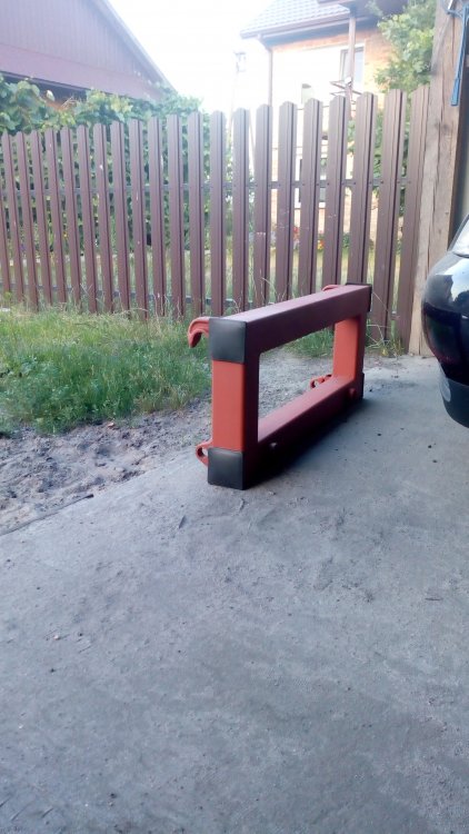

Może komuś potrzebne? Możliwa inna konfiguracja, bądź inny wymiar
paulus841 173 Opublikowano 26 Czerwca 2018 Spawasz pod klienta? Odnośnik do komentarza https://www.agrofoto.pl/forum/gallery/image/731981-widly-do-bel/#findComment-2339697
tytanowyJanusz 5399 Opublikowano 26 Czerwca 2018 z jakiego profilu że aż tyle tuleje wystają? Odnośnik do komentarza https://www.agrofoto.pl/forum/gallery/image/731981-widly-do-bel/#findComment-2339698
AgroDamian360330 48 Opublikowano 26 Czerwca 2018 dlaczego narożniki nie pozacinane pod kątem 45 stopni? Odnośnik do komentarza https://www.agrofoto.pl/forum/gallery/image/731981-widly-do-bel/#findComment-2339761
paulus841 173 Opublikowano 26 Czerwca 2018 Bo tak jest łatwiej uciąć. Tym bardziej jak ktoś nie ma ukośnicy ciężko odrysować na pałę 45 stopni. Pytacie jakbyście samoi nigdy nic nie spawarki. 😉 Odnośnik do komentarza https://www.agrofoto.pl/forum/gallery/image/731981-widly-do-bel/#findComment-2339780
AgroDamian360330 48 Opublikowano 26 Czerwca 2018 do zacięcia 45 stopni wystarczy ołówek i kątowniki z miarą Odnośnik do komentarza https://www.agrofoto.pl/forum/gallery/image/731981-widly-do-bel/#findComment-2339794
bratrolnika 29017 Opublikowano 26 Czerwca 2018 (edytowane) Ja zrobilem sobie wzornik z ceownika, przykładam, odrysowuje i mam idealne 45stopni. Jak coś się lubi dłubać to polecam, chwilą mierzenia, kawałek stali, a robotę ułatwia Edytowane 26 Czerwca 2018 przez bratrolnika Odnośnik do komentarza https://www.agrofoto.pl/forum/gallery/image/731981-widly-do-bel/#findComment-2339806
Gość Opublikowano 27 Czerwca 2018 Polecam taki kątownik. Bardzo ułatwia pracę. pomiarowe-katowniki-pomiarowe/13537-katownik_uniwersalny_speed Odnośnik do komentarza https://www.agrofoto.pl/forum/gallery/image/731981-widly-do-bel/#findComment-2340030
yahooo777 1311 Opublikowano 27 Czerwca 2018 (edytowane) Mam plazme i dużą ukośnice. Człowiek tak chciał,bo w środek ma wkładać jakieś przedłużki do ładowania drewna. Profil 100x100x5. Tuleje Waryńskiego i zęby tej samej firmy,bo najlepiej to współpracuje. Sobie pod kątem zacinałem. Więc jeżeli ktoś tak chciał,to dlaczego miałem robić inaczej? Z zaślepkami wygląda przyzwoicie chyba:) Edytowane 27 Czerwca 2018 przez yahooo777 Odnośnik do komentarza https://www.agrofoto.pl/forum/gallery/image/731981-widly-do-bel/#findComment-2340294
