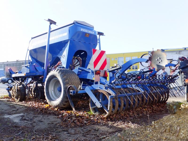

tu akurat po talerzowym, gdzieś kiedyś widziałem też jak sieją tak T-SEM-em, który jest zbudowany jak ten siewnik wrzucony przeze mnie wyżej.

@damianzetor9540- talerzówka zbyt płyko spulchnia i za bardzo odwraca, talerzówką łatwo zrobic podeszwę płuzną,chyba ze raz talerzówka, pote głębosz (ale wystarczy na np 25cm, nie trzba walić pod ramę, uprawa i siew. @kb4512- w ostatnim numerze bez pluga jest opisane gops gdzie facet zbudowal siewnik z ramy kultywatora i zadnudował ją skrzynią od poznaniaka. Wysiew za redlicami. Sieje tym pszenicę. Uprawia tez rzepak do ktorego ma inny siewnik z sekcją zębów które spilchniają glebę głębiej. Bodajźe Jan Gryn (nie ten słynny Gryn,od maszyny do uprawy pasowej).
Moja talerzówka może pracować do 22 cm, pierwszy sezon bym chciał nią spróbować, potem kupić gruber.
ppp, czytałem ten artykół bo mnie zaciekawiłeś, właśnie taki siewnik miałem na myśli tylko ja zamierzam wał zrobić na podobe Kockerling s=800,w=600,i=7882EC012027F707857C15ED9C
Jeśli siałbym w poplon to wiosna w rosliny jare które przemarzły przez zimę, ozime po gruberze a jeśli było by to mozliwe to prosto w ściernię.
Damian, talerzówką zapada się po oś ? Jeśli tak to moim zdaniem czym nie zrobisz to będzie dobrze bo taka lekka gleba jest naturalnie napowietrzona i nie zbija się jak np. glina.
