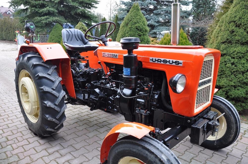

claasmercator 10 Opublikowano 20 Czerwca 2018 Tyle że tam ręczny jest i działa dobrze. Odnośnik do komentarza https://www.agrofoto.pl/forum/gallery/image/730721-hamulec-reczny-c330/#findComment-2336607
izydor6280 1303 Opublikowano 21 Czerwca 2018 pokaż mi 330, poza ostatnimi latami produkcji, w której jest hamulec "ręczny" Odnośnik do komentarza https://www.agrofoto.pl/forum/gallery/image/730721-hamulec-reczny-c330/#findComment-2336957
Mikruss 537 Opublikowano 21 Czerwca 2018 ojca z 67 roku ma reczny, taka mała dzwigienka na lewo od pedału hamulca Odnośnik do komentarza https://www.agrofoto.pl/forum/gallery/image/730721-hamulec-reczny-c330/#findComment-2337329
izydor6280 1303 Opublikowano 22 Czerwca 2018 ta dźwigienka blokuje tylko pedał w pozycji roboczej tak wygląda ręczny w 330 Odnośnik do komentarza https://www.agrofoto.pl/forum/gallery/image/730721-hamulec-reczny-c330/#findComment-2337538
claasmercator 10 Opublikowano 26 Czerwca 2018 Ta dwigienka działa dużo lepiej od patentu z tego zdjęcia i zajmuje mniej miejsca. Taka blokada dobrze spełnia rolę hamulca postojowego. Dlatego sądzę że nie ma tu co poprawiać. I można to nazwać hamulcem ręcznym. Odnośnik do komentarza https://www.agrofoto.pl/forum/gallery/image/730721-hamulec-reczny-c330/#findComment-2339592
cezar90234 8 Opublikowano 26 Czerwca 2018 claasmercator napisał:Ta dwigienka działa dużo lepiej od patentu z tego zdjęcia i zajmuje mniej miejsca. Taka blokada dobrze spełnia rolę hamulca postojowego. Dlatego sądzę że nie ma tu co poprawiać. I można to nazwać hamulcem ręcznym.Działa dobrze, ale jest jeden minus tego rozwiązania jak hamulec nożny przestanie działać to przestaję działać i postojowy 😏 Odnośnik do komentarza https://www.agrofoto.pl/forum/gallery/image/730721-hamulec-reczny-c330/#findComment-2339621
mds212 2167 Opublikowano 26 Czerwca 2018 Jak przestaje działać nozny to sie go naprawia a nie ejzdzi kilka lat na samym ręcznym Odnośnik do komentarza https://www.agrofoto.pl/forum/gallery/image/730721-hamulec-reczny-c330/#findComment-2339727
cezar90234 8 Opublikowano 26 Czerwca 2018 mds212 napisał: Jak przestaje działać nozny to sie go naprawia a nie ejzdzi kilka lat na samym ręcznym A czy ja mowie o jeżdżeniu paru lat? A jakby ci np hamulce się nie zacisnęły podczas jazdy? To zawsze pozostanie ręczny w ostateczności, a tu d*pa ani ręczny, ani nożny nie zadziała. Odnośnik do komentarza https://www.agrofoto.pl/forum/gallery/image/730721-hamulec-reczny-c330/#findComment-2339730
mani51 390 Opublikowano 29 Czerwca 2018 Dnia 26.06.2018 o 13:58, mds212 napisał: Jak przestaje działać nozny to sie go naprawia a nie ejzdzi kilka lat na samym ręcznym Zdziwiłbyś się ile można tak jeździć. Ja bym np nie mógł i wkurza mnie jak któryś nie działa jak należy ale są tacy co jeżdżą bez hamulcy w ogóle. Znajomy ma np takie podwórko jak nie jedno gospodarstwo agroturystyczne w Zakopanym i hamulcami się nie przejmuje. A co do patentu ze zdjęcia to we Władku jest tak zrobione fabrycznie, że hamulec ręczny uruchamia oba nożne, nie ma osobnego. Oczywiście trochę inaczej jest to rozwiązane. Odnośnik do komentarza https://www.agrofoto.pl/forum/gallery/image/730721-hamulec-reczny-c330/#findComment-2340965
wiktoreo 3 Opublikowano 14 Lipca 2018 izydor6280 napisał: ta dźwigienka blokuje tylko pedał w pozycji roboczej tak wygląda ręczny w 330 ty masz to oryginalnie ? Odnośnik do komentarza https://www.agrofoto.pl/forum/gallery/image/730721-hamulec-reczny-c330/#findComment-2347806
toorano 195 Opublikowano 14 Lipca 2018 można założyć https://sklep.mizar.com.pl/dzwignia-hamulca-recznego-c-330-c-330m-zestaw-kpl-p-18004.html Odnośnik do komentarza https://www.agrofoto.pl/forum/gallery/image/730721-hamulec-reczny-c330/#findComment-2347919
sebekwolkasos 69 Opublikowano 14 Lipca 2018 7 godzin temu, wiktoreo napisał: ty masz to oryginalnie ? U mnie w C-330M z 90 roku tak było zrobione fabrycznie. Odnośnik do komentarza https://www.agrofoto.pl/forum/gallery/image/730721-hamulec-reczny-c330/#findComment-2348035
izydor6280 1303 Opublikowano 15 Lipca 2018 (edytowane) 19 godzin temu, wiktoreo napisał: ty masz to oryginalnie ? oczywiście że oryginał, w końcowych latach produkcji w końcu zaczęli poprawiać ten ciągnik Edytowane 15 Lipca 2018 przez izydor6280 Odnośnik do komentarza https://www.agrofoto.pl/forum/gallery/image/730721-hamulec-reczny-c330/#findComment-2348147
mtz123456asdfghhj 22 Opublikowano 11 Stycznia 2019 albo tak tez sie sprawdza na jedna linke Odnośnik do komentarza https://www.agrofoto.pl/forum/gallery/image/730721-hamulec-reczny-c330/#findComment-2436760
