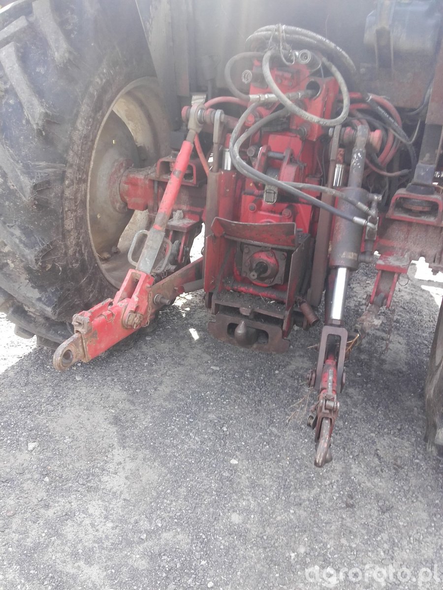

Jakie haki CBM polecicie do McCormick? Oryginalne kule są już dość mocno wyrobione i wypadało by to wymienić.
Co widzimy na zdjęciu Haki CBM do McCormick?
Zaglądamy za koło do prawdziwej rolniczej legendy – solidnego McCormicka! Choć konkretnego modelu nie widać w pełni, ten tył zdradza rodowód ciężkiej maszyny, pewnie z serii 1255XL czy 1455XL, produkowanej przez International Harvester (a później Case IH pod marką McCormick) w latach 80. i wczesnych 90. To były prawdziwe konie pociągowe! Pod maską takich gigantów często pracował pancerny, sześciocylindrowy silnik IH o pojemności 7.6 litra i mocy rzędu 120-160 KM, który bez zająknięcia pociągnie każdą, nawet najcięższą maszynę. Dziś za zadbany egzemplarz tej klasy, mimo upływu lat, trzeba zapłacić od 50 do 80 tys. zł, bo ich legendarna trwałość po prostu trzyma cenę. Na zdjęciu widzimy potężny tylny TUZ wyposażony w solidne haki CBM (C-CBM), które ułatwiają szybkie i bezpieczne podłączanie narzędzi. Duże, ujeżdżone opony mówią same za siebie – ten sprzęt nie stoi w garażu, tylko ciężko pracuje w polu, a widoczne przewody hydrauliki zewnętrznej i wałek WOM czekają na kolejnego agregata czy prasę. Brud i kurz tylko dodają mu charakteru, pokazując, że to maszyna gotowa na każdą robotę!
Ruchome końcówki podobnie jak kiedyś w naszych Ursusach ciężkiej serii i zetorach z tej rodziny, które ułatwiają podczepianie ciężkich maszyn tak jak dzisiaj robią to haki. Z tego co wiem do dziś ten typ końcówek stosowany jest w USA i Canadzie...podobno z powodów BHP bo trudniej zgubić maszynę z takiej tradycyjnej końcówki niż z haka...no ale jak się człowiek przyzwyczaił do haków to się teraz dziwimy, że jeszcze gdzieś na świecie tradycja górą. Podobne zresztą mam w starym Fiacie 140-90 a haki leżą i czekają na wspawanie już ze 3 albo i więcej lat...

Przewodów hydraulicznych od grona, co to za mechanizm przy końcówkach ciągieł?
Przewodów od groma bo prócz hydraulicznego wieszaka jest jeszcze ładowacz, czekam aż mi przyjdą części do rozdzielacza i wszystko w końcu popodpinam pod kabiną. Te mechanizmy na końcu to blokada wysuwanych końcówek o czym pisał kolega wyżej i też byłem zdziwiony kilka lat temu jak w takim ciągniku zobaczyłem kule...
36 minut temu, t25a1 napisał: Haki od Zetora nie bedą pasowac bo to inne materiały,i McCormick mógł by nie wytrzymać przy takich hakach. Szkoda mi montować haków od Zetora do takiego badziewia jaki mam, z resztą nie wiem czy istnieje inna marka niż Zetor do którego te haki można było by montować tak aby nie umniejszać ich jakości i prestiżu "we wsi".
