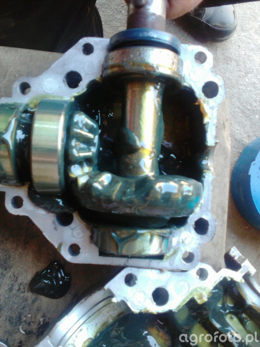

Przekładnia Starosielski - niby 7letnia owijarka a przekładni nie ma gdzie dostać bo już tego typu nie produkują...

Szczerze to nie mam pojęcia czego to jest kopia, z tego co się dowiedziałem to Starosielski produkował tylko kilka lat ten model przekładni specjalnie dla Rolmako a z nimi obecnie nie ma jak się skontaktować bo zrobili sobie tydzień wolnego...

Przekładnia będzie z MF bo już takiej nie mają...

Szczerze to nie mam pojęcia jakie przekładnie obecnie stosują, ale możliwe że nadal Starosielski leci. Wiem tyle, że Inter-Tech ma włoskie. W sąsiedniej wiosce dla jednego to samo się stało w 2 letniej Metal-Fach (też Starosielski ale inny model) stąd się dowiedzieliśmy że będzie z niej pasowała po mimo iż przełożenie jest minimalnie inne to nie widać różnicy przy owijaniu.
