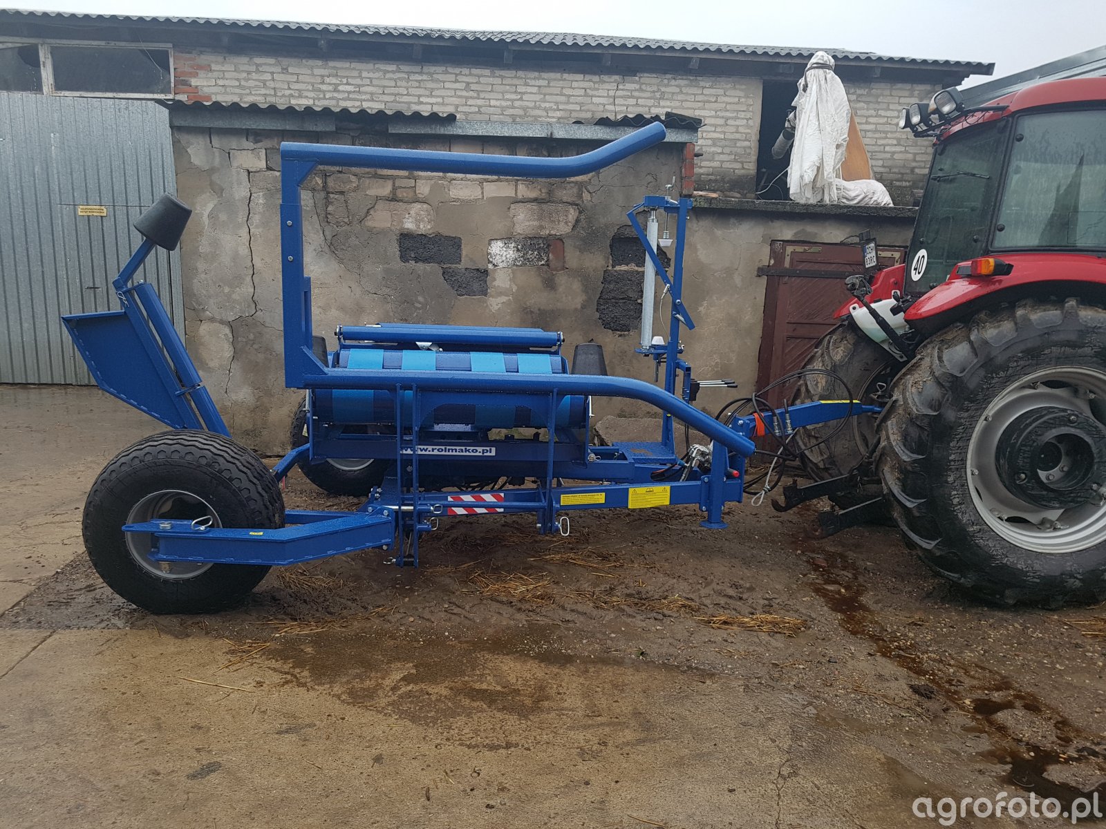

Nowy nabytek. Mam nadzieje że wytrzyma
dzikidaniel 227 Opublikowano 19 Lipca 2018 Mam nadzieję że poprawili te maszyny, bo to co kilka lat temu dawali do klienta to woła o pomstę do nieba. Sąsiad ma i u niego było wiecznie rwanie folii przy wyrzucaniu balotów (zmiana kół dopiero poprawiła ten problem), problem z łapaniem folii i ucinaniem folii i wiele innych pierdół. Byle Twoja była lepsza. Odnośnik do komentarza https://www.agrofoto.pl/forum/gallery/image/733637-rolmako/#findComment-2350949
Kamil11597 11 Opublikowano 20 Lipca 2018 Mam taką samą już 6 lat setki bel owineła I narzekać na nią nie mogę tylko w mojej trochę słaby udzwig bo bel po McHale nie chce podnosić, I trzeba robić suchsze może teraz to poprawili Odnośnik do komentarza https://www.agrofoto.pl/forum/gallery/image/733637-rolmako/#findComment-2351032

Gość Opublikowano 20 Lipca 2018 Wolałbym dać grubszy siłownik niż robić suchsze bele, bo maszyna nie daje rady. Odnośnik do komentarza https://www.agrofoto.pl/forum/gallery/image/733637-rolmako/#findComment-2351043
ChiquitaB 1012 Opublikowano 20 Lipca 2018 Cena 27.5 brutto . Silownik wydaje sie solidny. Na razie na sucho probowalem. W tygodniu bede kosil trawy to bede testowal. Kupilem juz folie 750 i zobaczymy jak bedzie szlo. Na razie na sucho jak za szybko wajche wcisne albo puszcze to odbija mi wajhe od hydrauliki z pozycji zablokowanej ale kwedtia pszyzwyczajenia. Rama by mogla byc grubsza. ogolnie waga 1100 jakos tak. Dobralem szerokie kola bo waskie jak do taczki Odnośnik do komentarza https://www.agrofoto.pl/forum/gallery/image/733637-rolmako/#findComment-2351164

Kamil11597 11 Opublikowano 7 Lutego 2019 Ja mam taką tylko 2012 rok I tak patrząc że przez tyle lat nic oprócz szerszych kół to nic nie zmienili w niej Odnośnik do komentarza https://www.agrofoto.pl/forum/gallery/image/733637-rolmako/#findComment-2455787
ChiquitaB 1012 Opublikowano 31 Marca 2019 Szersze kola domawialem. Nr sprawdze to napisze. Ogolnie poplon prasowalem na jesieni to problem miala dzwignac, no i nie moge jakos sobie poradzic z wyregulowaniem noza i tego chwytaka do foli bo jak utnie to nie zlapie albo na odwrót Odnośnik do komentarza https://www.agrofoto.pl/forum/gallery/image/733637-rolmako/#findComment-2485849

dzikidaniel 227 Opublikowano 31 Marca 2019 3 godziny temu, ChiquitaB napisał: Szersze kola domawialem. Nr sprawdze to napisze. Ogolnie poplon prasowalem na jesieni to problem miala dzwignac, no i nie moge jakos sobie poradzic z wyregulowaniem noza i tego chwytaka do foli bo jak utnie to nie zlapie albo na odwrót To sąsiad ma ze swoją tak już kilka lat, wychodzi na to że wciąż tych bubli nie ogarnęli. Nie niszczy folii na tych szerszych kołach? Sąsiad wsadzał węższe bo inaczej rwało. Odnośnik do komentarza https://www.agrofoto.pl/forum/gallery/image/733637-rolmako/#findComment-2486087
Kamil11597 11 Opublikowano 31 Marca 2019 Właśnie u mnie też to samo przez tyle lat jednak nic nie zostało z tym poprawine u mnie bo metal Fachu czasami był problem zeby podnieść a co mowa teraz po McHaLe z nożem to też czasami zależy od folii bo sprawdzalem różne, jedne pękały że nóż nie zdążył uciąć a inne ładnie ucinalo, tam od nóża pod blachą jest taka trójkątna jak by zapadka co sie zatrzymuje na takim jakby trybku no to sie szybko zużywa (max 2 sezony) I pózniej folii nie ucina Odnośnik do komentarza https://www.agrofoto.pl/forum/gallery/image/733637-rolmako/#findComment-2486093
ChiquitaB 1012 Opublikowano 1 Kwietnia 2019 Ogólnie silownik dosyc gruby, jeszcze pokombinuje z tym pokretlem od przeplywu. Chociaz producent podaje ze do 800kg bale. Chodzi ci o te kolka miedzy walcami czy nie rwie? U mnie problemu nie ma. No i te obcinanie zrobic bo nie po to sie kupuje taka owijarke zeby non stop zapitalac i wiazac folie. Najwyzej bede do nich dzwonil. Ogolnie jakosc wykonania ok jak za ta cene. Odnośnik do komentarza https://www.agrofoto.pl/forum/gallery/image/733637-rolmako/#findComment-2486264
Kamil11597 11 Opublikowano 1 Kwietnia 2019 Nie nie chodzi mi o koła tylko o nóż tak jak napisalem wyżej no tak ale chyba jak bym miał kupować drugi raz wybrał bym coś innego Odnośnik do komentarza https://www.agrofoto.pl/forum/gallery/image/733637-rolmako/#findComment-2486628
