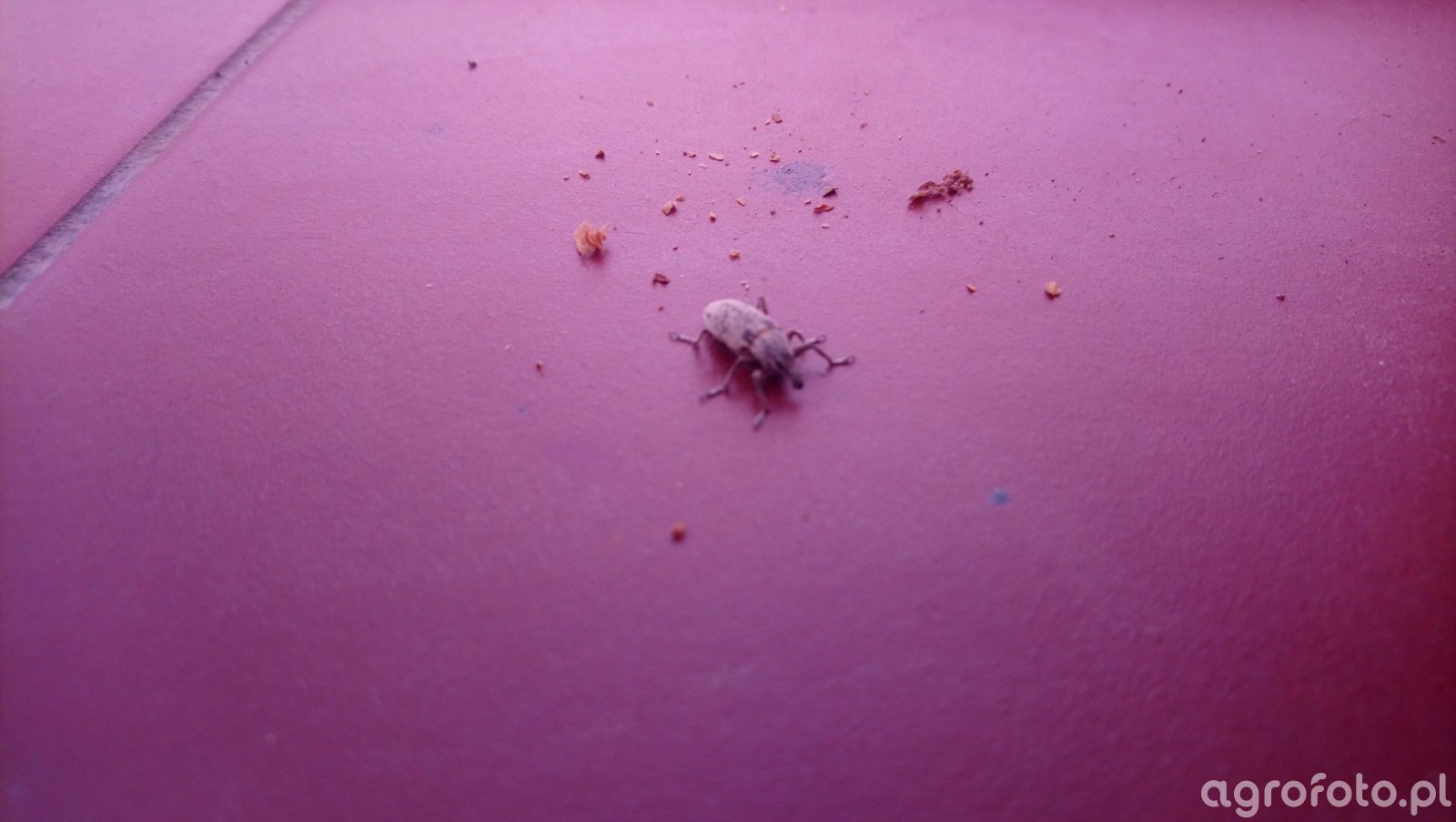

adamo_89 69 Opublikowano 5 Maja 2018 Na Lubelszczyźnie to gówno strasznie w tym roku niszczy buraki, wiele hektarów już przesiane jest przez to gówno na kukurydzę bo buraki już nie wyjdą w taką susze jaka juz jest u nas ale mimo wszystko niektórzy przesiewaja jeszcze raz na buraki. Odnośnik do komentarza https://www.agrofoto.pl/forum/gallery/image/727355-szarek-komosnik/#findComment-2316079
PawelKtm525 200 Opublikowano 5 Maja 2018 u mnie to chyba na rzepaku widziałem Odnośnik do komentarza https://www.agrofoto.pl/forum/gallery/image/727355-szarek-komosnik/#findComment-2316082
luki8859 16 Opublikowano 5 Maja 2018 21 minut temu, PawelKtm525 napisał: u mnie to chyba na rzepaku widziałem To tylko atakuje buraki 34 minuty temu, adamo_89 napisał: Na Lubelszczyźnie to gówno strasznie w tym roku niszczy buraki, wiele hektarów już przesiane jest przez to gówno na kukurydzę bo buraki już nie wyjdą w taką susze jaka juz jest u nas ale mimo wszystko niektórzy przesiewaja jeszcze raz na buraki. U mnie w okolicy jeszcze jest tego mało ale zaczyna atakować i trzeba już jakoś się bronić przed tym Odnośnik do komentarza https://www.agrofoto.pl/forum/gallery/image/727355-szarek-komosnik/#findComment-2316092
adamo_89 69 Opublikowano 5 Maja 2018 Podobno tylko proteus coś działa. W necie na topagrar jest jakiś świeży artykuł na ten temat ale nie miałem czasu jeszcze go przeczytać. Odnośnik do komentarza https://www.agrofoto.pl/forum/gallery/image/727355-szarek-komosnik/#findComment-2316100
stempos1980 7996 Opublikowano 5 Maja 2018 Czytałem ten artykuł wiec proteus to tłucze ale to trzeba by było co noc robić zabieg.najlepiei pasowalo by złapać pare osobniklw i testować sirodki na nich od których by zaczeły padać.na początku myślałem że to jest porzędzik taki podobny dziad Odnośnik do komentarza https://www.agrofoto.pl/forum/gallery/image/727355-szarek-komosnik/#findComment-2316137
luki8859 16 Opublikowano 5 Maja 2018 (edytowane) . 8 minut temu, stempos1980 napisał: Czytałem ten artykuł wiec proteus to tłucze ale to trzeba by było co noc robić zabieg.najlepiei pasowalo by złapać pare osobniklw i testować sirodki na nich od których by zaczeły padać.na początku myślałem że to jest porzędzik taki podobny dziad Ja słyszałem, że proteus nie działa na to. A w tym roku proteus się nie sprawdzi bo jest sucho Edytowane 5 Maja 2018 przez luki8859 Odnośnik do komentarza https://www.agrofoto.pl/forum/gallery/image/727355-szarek-komosnik/#findComment-2316139
adamo_89 69 Opublikowano 5 Maja 2018 (edytowane) Teraz i ja sobie o tym poczytałem w necie. To k**estwo jest w stanie przez jedna noc zniszczyć całą plantacje! Nie ma czasu na testowanie. Jeszcze do tego taka susza , burak nie ma szans na regeneracje nawet przy małym uszkodzeniu. Edytowane 5 Maja 2018 przez adamo_89 Odnośnik do komentarza https://www.agrofoto.pl/forum/gallery/image/727355-szarek-komosnik/#findComment-2316157
stempos1980 7996 Opublikowano 5 Maja 2018 właśnie są to skutki otwartego handlu roślinami bez zaostrzen fito sanitarnych.wiele obcych szkodników przyjechało z zagranicy a u nas niema śor na te cholerstwa. Odnośnik do komentarza https://www.agrofoto.pl/forum/gallery/image/727355-szarek-komosnik/#findComment-2316169
Gość Opublikowano 6 Maja 2018 Podejrzewam że chloropiryfos powinien sobie z nim poradzić. Odnośnik do komentarza https://www.agrofoto.pl/forum/gallery/image/727355-szarek-komosnik/#findComment-2316268
damianbor 124 Opublikowano 8 Maja 2018 I przy okazji ze wszystkimi pszczołami w promieniu pół kilometra Odnośnik do komentarza https://www.agrofoto.pl/forum/gallery/image/727355-szarek-komosnik/#findComment-2317239
Gość Opublikowano 8 Maja 2018 To pryskasz gołą ziemię z siewkami buraka czy kwitnący rzepak? A może jedziesz w południe przy silnym wietrze i ciecz znosi na kwitnące uprawy? Odnośnik do komentarza https://www.agrofoto.pl/forum/gallery/image/727355-szarek-komosnik/#findComment-2317306
hardkor113 640 Opublikowano 8 Maja 2018 Z tego co wczoraj słyszłem od doradcy to mówił że dursban i jego generyki nie działają.Zalecał zastosować z samego rana oprysk proteusem i na wieczór to samo bo twierdził że on w dzień nie żeruje Odnośnik do komentarza https://www.agrofoto.pl/forum/gallery/image/727355-szarek-komosnik/#findComment-2317308
cichyh32 175 Opublikowano 8 Maja 2018 Actara zabija wszystko co się rusza 😁 Odnośnik do komentarza https://www.agrofoto.pl/forum/gallery/image/727355-szarek-komosnik/#findComment-2317386
damianbor 124 Opublikowano 9 Maja 2018 17 godzin temu, Agrest napisał: To pryskasz gołą ziemię z siewkami buraka czy kwitnący rzepak? A może jedziesz w południe przy silnym wietrze i ciecz znosi na kwitnące uprawy? A w całej gminie u ciebie nie ma nic innego oprócz buraków? Na miedzy nie kwitną żadne chwasty? Obok nie ma rzepaku? Dowiedz się jak działa chloropyrifos a potem się unoś. Odnośnik do komentarza https://www.agrofoto.pl/forum/gallery/image/727355-szarek-komosnik/#findComment-2317702
stempos1980 7996 Opublikowano 9 Maja 2018 14 godzin temu, cichyh32 napisał: Actara zabija wszystko co się rusza 😁 Niezgodze się z tobą. Stara actara tak a teraz to loteria Odnośnik do komentarza https://www.agrofoto.pl/forum/gallery/image/727355-szarek-komosnik/#findComment-2317703
adamo_89 69 Opublikowano 9 Maja 2018 (edytowane) @damianbor ale proteusem buraki się pryska w nocy bo szarek żeruje w nocy tak samo jak i rzepak pryskasz protestem w nocy więc nie rozumiem o co Ci chodzi... Wszystkie uprawy co się pryska od robaka powinno się pryskac w nocy bo pszczoły mogą przelatywać przez pole lecąc do kwitnących roślin drzew chwastów. Sąsiad ma 100 uli i jeszcze ani razu nie zwrócił mi uwagi tylko czasem pyta czym pryskałem i tyle rozmowy ma ten temat. Edytowane 9 Maja 2018 przez adamo_89 Odnośnik do komentarza https://www.agrofoto.pl/forum/gallery/image/727355-szarek-komosnik/#findComment-2317745
piotrekzajaczkowski 21 Opublikowano 9 Maja 2018 Robak ten nie żeruje nocą. W nocy go nie widać, najwiecej jest ich rano i w dzień. Wszyscy trąbią że żeruje w nocy a to tylko po to żeby rolnicy pryskali w nocy ze względu na pszczoły bo nikt za rolnika nie weźmie odpowiedzialnosci za źle wykonany oprysk. Robak jest bardzo odporny ale da sie go zlikwidować. Odnośnik do komentarza https://www.agrofoto.pl/forum/gallery/image/727355-szarek-komosnik/#findComment-2317814
damianbor 124 Opublikowano 9 Maja 2018 O to chodzi że są środki które są mniej szkodliwe dla pszczół jak np. wymieniany proteus ale są też takie które zabijają pszczoły do nawet kilku dni po zabiego. Do tych drugich należą środki oparte na chlorpyrifosie. Pryskanie takimi srodkami nawet w nocy nie uchroni pszczoły przed zatruciem. Na etykietach takich produktów pisze wprawdzie ze okres prewencji dla pszczół nie dotyczy ale tylko z tego względu że dalej w tej samej etykiecie pisze ze nie wolno stosowac na rośliny kwitnące lub uprawy w sąsiedztwie roślin które kwitną. Ale niektórym to trudno zrozumieć i wpierają że on pszczołom nie zaszkodzi bo pryska w nocy. Odnośnik do komentarza https://www.agrofoto.pl/forum/gallery/image/727355-szarek-komosnik/#findComment-2317837
szymon360 13 Opublikowano 28 Maja 2018 u mnie to było i jest od 2 lat. 2 lata temu zjadło mi siewnik od miedzy- przesiewalem. w tamtym roku po części prydkalem w nocy i wieczorami czym sie da - actara, nurelle, proteus, pyrifos, durzban, i czyms tam jeszcze. zwalczyłem. w tym roku od tygodnia po siewie zaczęliśmy już dogladac- czasami jak juz burak schodził bylo 2, 3 robaki i juz pryskalem. mam 1 hektar buraków i przez tego robaka wydalem 800 zl na ye opryski. pryskalem chuba z 6 razy. w tym roku jako tako bo wczesniej zareagowałem ale i tak dosiewalem sobie rekoma juz schodzą bo deszcz eleganci byl Odnośnik do komentarza https://www.agrofoto.pl/forum/gallery/image/727355-szarek-komosnik/#findComment-2326463
