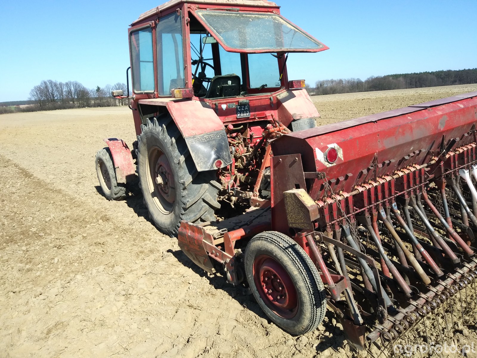

MTZ-82 + Schmotzer T80 + Poznaniak S043
już po pierwszych testach zestawu, dziś zasiane 1.5ha mieszanki :) ogólnie MTZ szedł jak dzik z tym zestawem z orginalnym dociążeniem przodu też dawał radę, na zimnym bez problemu dzwigal zestaw, gorzej było dopiero jak olej się zagrzał, to bardzo ciężko podnosić a na ostatnim przejeździe myślałem, że już nie podniesie, ale olej już się dymił więc temperaturę musiał mieć niezła :/ z efektu pracy zestawu jestem mega zadowolony nie miałem jeszcze nigdy tak równo zasianego zboża normalnie jak na stole :P ale muszę coś ogarnąć z hydrauliką, bo kawałek który mam w planach siać 10 kwietnia ma 4.5ha a tyle nie wytrzymie mi podnośnik, olej 2x się zagotuje :/ wie ktoś może co muszę wymienić, żeby olej przestał się gotować? i co zrobić żeby nawet na gorącym dobrze podnosił i żeby nie opadał?

kurcze ciężki tydzień zasiewów miałem :D i nawet nie było kiedy tu zajrzeć :/ więc tak, dolałem trochę oleju hl68 bo miałem mało, i wymieniłem filtr chociaż stary był ok i był z 2016r. I za bardzo nic to nie dało, ale prawdopodobnie znalazłem przyczyną tj. uszkodzony rozdzielacz który puszcza maszynę i przez to pompa musi ciągle pompować i grzeje olej. Za 2 tygodnie ruski jedzie na konkretny serwis hydrauliki a jak to nie pomoże, to dołoże siłowniki wspomagające.

@lukasz0920Jak ciągnik bedę zmieniał to raczej agregat też, bo to nie jest jakiś super ciężki sprzęt MTZ bez problemu powinien rade dawać :D w polu idzie z nim jak dzik i go prawie nie czuje, ale te podnoszenie :P teraz do wymiany jest rozdzielacz i może pompa, w każdym razie teraz coś konkretnego chce założyć żeby dłużej pochodziło :P myślałem, właśnie nad siłownikami wspomagającymi.
@artur125Twoja wypowiedź chyba najtrafiniejsza :P dokładnie puszcza mi pradopodobnie rozdzielacz i pompa ciągle olej mieli przez co się gotuje :/ waga zestawu jakieś 1200-1300kg nie wiem dokładnie to tak na oko :P
@MarcinKaprzecież hydraulike idzie wzmocnić? :D w ruski idzie zrobić zmieniając tylko siłownik zwiększyć podnoszenie do ponad 3t, tutaj zresztą na forum MTZty ciągają znacznie cięższe zastawy jak mój który waży góra 1300kg. Zestawem mi się siało super gdyby nie te gotowanie oleju. Jak po wymienie rozdzielacza i chyba pompy nie będę zadowolony z efektu to zmienie siłownik na większy od podnoszenia i może dołoże 2 wspomagające, w tedy spokojnie 3t w zasięgu :D ale na przód trzeba by z tone dołożyć :P
@tomekmtzna zimnym oleju to nawet nie czuje ze cos dzwiga :P wajcha w góre 1200 obr i ładnie się unosi :P schody zaczynają się na gorącym :P powiem tak, do MTZ taki lekki 2.5m z lekkim siewnikiem to zestaw jak znalazł wschody idzie dzisiaj zobaczyć czy już wyszło :P ale powiem tak, w bardzo ciężkiej glinie robi dużo lepiej jak bierny ale pacyny które są twarde jak kamienie to je rozdrobni, ciężko nawet wirnikówką zrobić piach z gliny, do tego trzeba by mieć ciężkiego packera z tyłu a MTZ tego mógł by nie podnieść, ale i tak jest zadowolony bo na polu jest jak na stole, teraz moje pola wyglądają nie gorzej jak po sporo droższych maszynach sąsiadów :P walnę kiedyś porównanie mojego zestawu z zestawami sasiadów tj. rabe werk+amazone, maschio+amazone, gaspardo pneumat :P

@Skoczek1994hydraulike mam seryjną nic nie było kombinowane, tylko chyba pare razy uszczelniana, teraz będzie kapitalka hydrauliki więc powinno śmigać :D właśnie ludzie tu dużo większe ciężary dzwigają MTZ i nie mają problemu, swoją drogą moja 60tka jak zagrzeje olej to też słabiej dzwiga, ale w jej przypadku też rozdzielacz do wymiany, bo puszcza olej.
