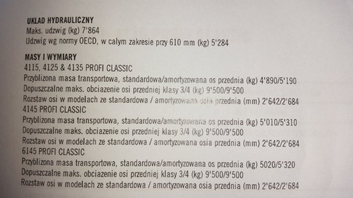

Steyr Profi Classic 4115 kontrola rzeczywistej wagi ciągnika , miłym zaskoczeniem jest masa która według dowodu rejestracyjnego wynosi ok tonę mniej
Jak się policzy np. różnice rozmiarów opon (np. 480 a 600 mm szerokości z tyłu i 420 a 480 z rzodu), to się trochę nazbiera (w dodatku waga opon w tym samym rozmiarze może być inna zależnie od producenta i wzoru bieżnika). Poza tym masa drobiazgów (sworznie w zaczepach, wyposażenie - gaśnica, radio, klimatyzacja lub jej brak, różnica pomiędzy minimalnym a maksymalnym stanem oleju w skrzyni to co najmniej 10 kg, w silniku pewnie ze 2...) - każdy z nich to nic przy masie ciągnika, ale jak się je pozbiera do kupy, to będzie kolejne kilkadziesiąt kg. Jak to mówią: ziarno do ziarnka... ;)
