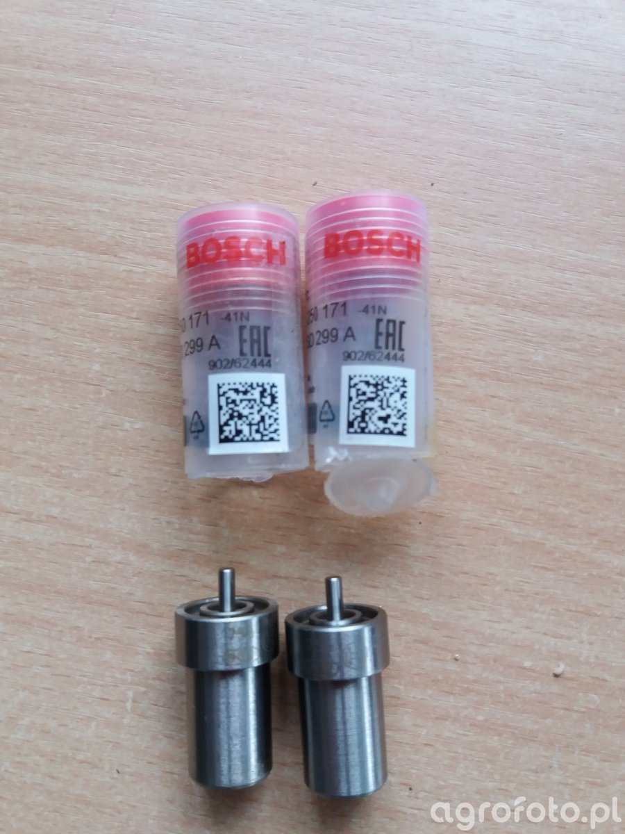

DNOSD 299A zobaczymy co z tego będzie
bratrolnika 29015 Opublikowano 22 Lutego 2018 Jednak Ursusa nie sprzedales? Odnośnik do komentarza https://www.agrofoto.pl/forum/gallery/image/720038-koncowki-wtryskiwaczy-bosch/#findComment-2275803
seweryn20 827 Opublikowano 22 Lutego 2018 Jeśli są takie jak 30 lat temu to lepszych nie ma na rynku. Odnośnik do komentarza https://www.agrofoto.pl/forum/gallery/image/720038-koncowki-wtryskiwaczy-bosch/#findComment-2275805
patrykc330 167 Opublikowano 22 Lutego 2018 Mam takie od dwóch lat Odnośnik do komentarza https://www.agrofoto.pl/forum/gallery/image/720038-koncowki-wtryskiwaczy-bosch/#findComment-2275806
Czarek525 103 Opublikowano 22 Lutego 2018 @patrykc330 I jak wrażenia ? Odnośnik do komentarza https://www.agrofoto.pl/forum/gallery/image/720038-koncowki-wtryskiwaczy-bosch/#findComment-2275823
Ursus-23 122 Opublikowano 24 Lutego 2018 bratrolnika nie było interesującej oferty a za bezcen oddać to wolę go zostawić ;) Odnośnik do komentarza https://www.agrofoto.pl/forum/gallery/image/720038-koncowki-wtryskiwaczy-bosch/#findComment-2276701
kubaguzik 323 Opublikowano 24 Lutego 2018 ile za sztuke? Odnośnik do komentarza https://www.agrofoto.pl/forum/gallery/image/720038-koncowki-wtryskiwaczy-bosch/#findComment-2276722
Ursus-23 122 Opublikowano 24 Lutego 2018 kubaguzik 54zł w samochodowym Odnośnik do komentarza https://www.agrofoto.pl/forum/gallery/image/720038-koncowki-wtryskiwaczy-bosch/#findComment-2276913
Maniek101 144 Opublikowano 24 Lutego 2018 jak założysz napisz jak się sprawuje bo w temacie różne opinie były Odnośnik do komentarza https://www.agrofoto.pl/forum/gallery/image/720038-koncowki-wtryskiwaczy-bosch/#findComment-2277000
Ursus-23 122 Opublikowano 24 Lutego 2018 A więc tak, stare końcówki były sprawne, po wymianie na te ciągnik ciut lżej odpala, na pewno sporo mniej kopci, szybciej wkręca się na obroty i wgl max obroty silnika po zmianie końcówek na te się podniosły, jeżeli chodzi o spalanie no to się nie wypowiem bo zrobiłem tylko kilka km po asfalcie. Różnica w mocy prawie niezauważalna, lecz lekko na +. Pojeździ się dłużej to będzie wiadomo czy spalanie się zmieni i jak trwałe będą te końcówki. Odnośnik do komentarza https://www.agrofoto.pl/forum/gallery/image/720038-koncowki-wtryskiwaczy-bosch/#findComment-2277054
patrykc330 167 Opublikowano 24 Lutego 2018 ja popieram kolege wyżej, lepiej odpala, szybciej się wkręca i na większe obroty a czy w spalaniu jakaś różnica jest to nie zauważyłem Odnośnik do komentarza https://www.agrofoto.pl/forum/gallery/image/720038-koncowki-wtryskiwaczy-bosch/#findComment-2277075
Adi96 1850 Opublikowano 24 Lutego 2018 W temacie różne opinie były bo się trafiały wadliwe sztuki jak ze wszystkim dzisiaj nie ma 100% pewności ze zawsze będzie dobry produkt Odnośnik do komentarza https://www.agrofoto.pl/forum/gallery/image/720038-koncowki-wtryskiwaczy-bosch/#findComment-2277080
Czarek525 103 Opublikowano 24 Lutego 2018 A przy zmianie końcówek na Boscha, trzeba coś regulować przy pompie ? Na jakie ciśnienie macie ustawione ? Odnośnik do komentarza https://www.agrofoto.pl/forum/gallery/image/720038-koncowki-wtryskiwaczy-bosch/#findComment-2277089
Ursus-23 122 Opublikowano 24 Lutego 2018 Czarek525 pompy nie ruszasz, ustawiasz tylko ciśnienie otwarcia wtryskiwacza po zmianie końcówki, ja mam ustawione 14.5 MPa Odnośnik do komentarza https://www.agrofoto.pl/forum/gallery/image/720038-koncowki-wtryskiwaczy-bosch/#findComment-2277152
iron 1040 Opublikowano 24 Lutego 2018 Bosch a zwykle to przepaść .mój 3p miał założone Boscha i była znaczna poprawa jeśli chodzi o moc Odnośnik do komentarza https://www.agrofoto.pl/forum/gallery/image/720038-koncowki-wtryskiwaczy-bosch/#findComment-2277153
Hubert21 11 Opublikowano 24 Lutego 2018 A wuzetem jak oceniacie? Odnośnik do komentarza https://www.agrofoto.pl/forum/gallery/image/720038-koncowki-wtryskiwaczy-bosch/#findComment-2277301
Czarek525 103 Opublikowano 24 Lutego 2018 Ok, dzięki Powoli trzeba się zastanawiać nad wymianą Odnośnik do komentarza https://www.agrofoto.pl/forum/gallery/image/720038-koncowki-wtryskiwaczy-bosch/#findComment-2277408
Maniek101 144 Opublikowano 24 Lutego 2018 u mnie silnik żyleta a na wolnych obrotach leci lekki dymek, podejrzewam wtryski bo jak robiłem głowice to mi tam wsadzili niewiadomo co, tylko ile biorą za ustawienie wtryskiwacza ? Odnośnik do komentarza https://www.agrofoto.pl/forum/gallery/image/720038-koncowki-wtryskiwaczy-bosch/#findComment-2277416
Adi96 1850 Opublikowano 24 Lutego 2018 (edytowane) To że na wolnych obrotach leci dymek nie oznacza że wtryski... U mnie po remoncie 60-tce raz dymi a raz nie zależy jakie paliwo Edytowane 24 Lutego 2018 przez Adi96 Odnośnik do komentarza https://www.agrofoto.pl/forum/gallery/image/720038-koncowki-wtryskiwaczy-bosch/#findComment-2277420
Roki212 2000 Opublikowano 25 Lutego 2018 (edytowane) 12 godzin temu, Maniek101 napisał: u mnie silnik żyleta a na wolnych obrotach leci lekki dymek, podejrzewam wtryski bo jak robiłem głowice to mi tam wsadzili niewiadomo co, tylko ile biorą za ustawienie wtryskiwacza ? A ile to roboty wyjąć i zawieźć do sprawdzenia koszt niewielki u mnie w okolicy biorą od 7 do 10 zł/szt. Co do dymienia to właśnie nie zaszkodzi sprawdzić końcówki, tak jak Adi96 pisze może być paliwo a w ostateczności tak po prostu pompa ustawiona Co do końcówek BOSCH pełnia zadowolenia Edytowane 25 Lutego 2018 przez Roki212 Odnośnik do komentarza https://www.agrofoto.pl/forum/gallery/image/720038-koncowki-wtryskiwaczy-bosch/#findComment-2277626
Ursus-23 122 Opublikowano 25 Lutego 2018 Dzisiaj rano -16*C podgrzanie świec przez 30sek i bezproblemowy start jeżeli chodzi o rozruch to różnica jest kolosalna. Odnośnik do komentarza https://www.agrofoto.pl/forum/gallery/image/720038-koncowki-wtryskiwaczy-bosch/#findComment-2277656
Hubert21 11 Opublikowano 28 Lutego 2018 A do c360 też można Bosch dostać? Odnośnik do komentarza https://www.agrofoto.pl/forum/gallery/image/720038-koncowki-wtryskiwaczy-bosch/#findComment-2280350
