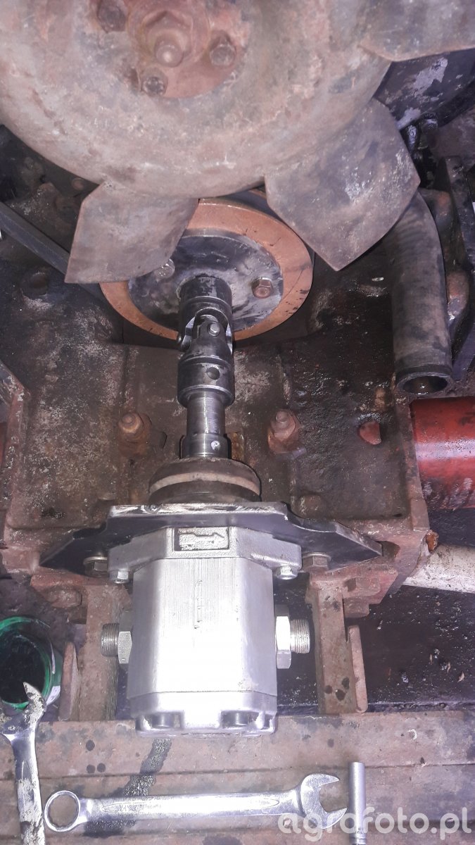

Pompa wspomagania w ursus c 360 ,pompa pochodzi od hydrauliki ursusa ciężkiej serii
Gość marekfarmer Opublikowano 17 Lutego 2018 od czego ten wał napędowy Odnośnik do komentarza https://www.agrofoto.pl/forum/gallery/image/719619-pompa-wspomagania-c-360/#findComment-2271821
zbyszekbrzuze 299 Opublikowano 17 Lutego 2018 Wygląda na wałek kierowniczy od ciężkiej serii, bardzo kiepski bo przegub nie ma żadnego łożyska, powinien być w gumowej osłonie wypełnionej smarem. Odnośnik do komentarza https://www.agrofoto.pl/forum/gallery/image/719619-pompa-wspomagania-c-360/#findComment-2271836
rafalfalk1 27 Opublikowano 17 Lutego 2018 a do czego taka pompa,bo jak tylko do ukł.kierowniczego to zdecydowanie za duża.mam od t25 kupę lat i wałek od ukł.kierowniczego vw golf 2 i jest ok. Odnośnik do komentarza https://www.agrofoto.pl/forum/gallery/image/719619-pompa-wspomagania-c-360/#findComment-2271854
Wojtek026 76 Opublikowano 17 Lutego 2018 oj nic dobrego nie wróże jak nie wałek bedzie się sypał to koło pasowe będze się luzowało i co w końcu przyjdzie wał wymieniać nie jest to najlepsze rowiązanie Odnośnik do komentarza https://www.agrofoto.pl/forum/gallery/image/719619-pompa-wspomagania-c-360/#findComment-2272046
izydor6280 1326 Opublikowano 17 Lutego 2018 wał i koło pasowe na klinie ? coś czuję że takie rozwiązanie długo nie pociągnie i szarpnie po kieszeni kupno tych części od k-162, czyli robota bez sensu, gdzie za 15 można kupić 362 z niezależną hydrauliką i hydraulicznym układem kierowniczym Odnośnik do komentarza https://www.agrofoto.pl/forum/gallery/image/719619-pompa-wspomagania-c-360/#findComment-2272064
Gość Opublikowano 17 Lutego 2018 Miałem pompę z cyklopa 40 L do ładowacza. Koło pasowe nowe, przegub z golfa 2 . Wytrzymało to rok, bo pękł pasek klinowy i jak poruszałem kołem to luż zrobił się jakby 40 lat pracowało. Koło pasowe z gównolitu, wpust też dostał lekkiego luzu. Pompę wyje...m i leży prawie nowa na półce. Jak pompa z przodu to tylko wał z ostrówka na wielowypuście. Odnośnik do komentarza https://www.agrofoto.pl/forum/gallery/image/719619-pompa-wspomagania-c-360/#findComment-2272109
Janusz342 90 Opublikowano 17 Lutego 2018 Zrób na łańcuch pod alternatorem pompę zamontuj i śmiga już u mnie kupę lat Odnośnik do komentarza https://www.agrofoto.pl/forum/gallery/image/719619-pompa-wspomagania-c-360/#findComment-2272161
Gość Opublikowano 17 Lutego 2018 Ja to mam na wom i problem z hydrauliką z głowy. Odnośnik do komentarza https://www.agrofoto.pl/forum/gallery/image/719619-pompa-wspomagania-c-360/#findComment-2272320
MarcinKa 277 Opublikowano 17 Lutego 2018 A po co tak kombinować jak jest ładny i bez przeróbek dekiel z mocowaniem pompy i napęd z któregoś tam koła rozrządu jak pamiętam ,zdaje się któryś wałek się wymienia na dłuższy chyba i pompa jest po stronie sprężarki. Nie pamiętam może dokładnie aczkolwiek tak mieliśmy w naszej jak jeszcze miała silnik swój i była bez napędu.Z 15-17 lat temu Swoją drogą dekiel i pompa gdzieś na półce chyba leżą z tej przeróbki jak silnik sprzedaliśmy. Odnośnik do komentarza https://www.agrofoto.pl/forum/gallery/image/719619-pompa-wspomagania-c-360/#findComment-2272330
