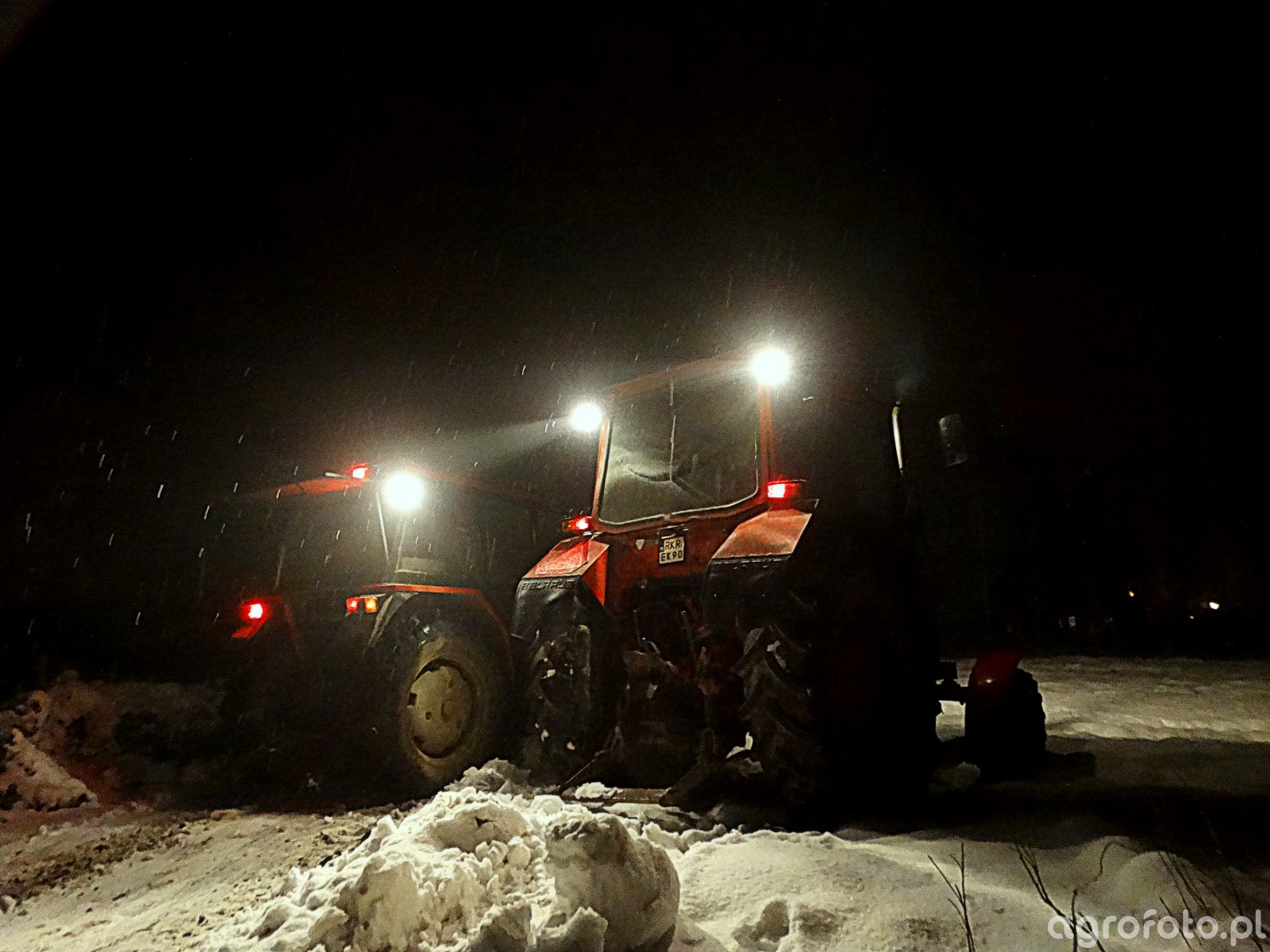

Musiały się na chwilę wyprowadzić z wiaty ;)
tomekmtz 25 Opublikowano 14 Lutego 2018 Ale nawet sporo sniegu spadlo u was. A jak tam mtz pali w takiej temp.? Odnośnik do komentarza https://www.agrofoto.pl/forum/gallery/image/719478-mtz-82-ursus-c-360/#findComment-2270352
Borekk17 954 Opublikowano 15 Lutego 2018 Pewnie lepiej niż 60 Odnośnik do komentarza https://www.agrofoto.pl/forum/gallery/image/719478-mtz-82-ursus-c-360/#findComment-2270754
kitowiak 543 Opublikowano 15 Lutego 2018 To zależy wszystko od kompresji, ruski ogólnie w zimie jest ciężki do odpalania w duże mrozy, trzeba trochę pokrecić przy dobrych aku, co innego jak sie grzałką go podgrzeje...:) Odnośnik do komentarza https://www.agrofoto.pl/forum/gallery/image/719478-mtz-82-ursus-c-360/#findComment-2270763
lukasz0920 447 Opublikowano 15 Lutego 2018 Najlepiej pryskac samostart, i wtedy nie ważne jaki mróz Odnośnik do komentarza https://www.agrofoto.pl/forum/gallery/image/719478-mtz-82-ursus-c-360/#findComment-2270784
Skoczek1994 524 Opublikowano 15 Lutego 2018 Grzałka 30 minut pod prąd, i pali lepiej niż w lato bynajmniej u mnie. Odnośnik do komentarza https://www.agrofoto.pl/forum/gallery/image/719478-mtz-82-ursus-c-360/#findComment-2270795
prorok 2647 Opublikowano 15 Lutego 2018 Powiem tak nie ma na co narzekać Sprawa wygląda tak że w minusowych temp akumulator słabo trzyma prąd i słabo kręci(jak było cieplej kręcił elegancko)...wtedy ma problem z zapaleniem ale jak go trochę podładuję albo włączę w prostowniku opcję rozruchu i jak już rozrusznik szybko kręci to kilka obrotów wałem i pali elegancko bez świecy żarowej i grzałki...tyle że jak go tak odpalałem to było max z -6 stopni... tak jak mówię jak już ma "czym" kręcić to odpala ładnie...a przy większych mrozach nie miałem okazji ale myślę że jak bym podpiął grzałkę i aku było by lepsze to też by większych problemów z odpaleniem nie było Jestem mile zaskoczony bo właśnie sporo osób narzeka na odpalanie Mtz zimą...ja póki co powodów do narzekań nie mam Odnośnik do komentarza https://www.agrofoto.pl/forum/gallery/image/719478-mtz-82-ursus-c-360/#findComment-2271088
