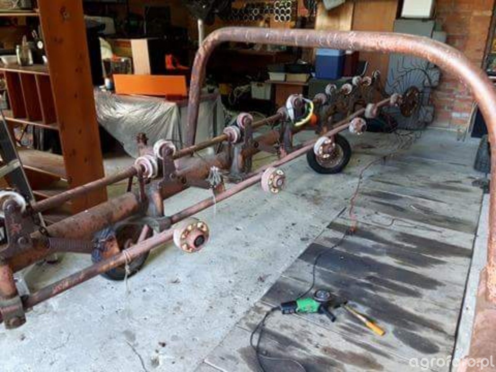

Zdj znalezione na starym telefonie (jakość nie powala), coś jeszcze z remontu słoneczek. Czy robił może ktoś hydrauliczne podnoszenie słoneczek w takiej zgrabiarce? Jeśli Tak to chętnie bym się dowiedział jak to zrobić :)
Moim zdaniem lepiej byłoby jakby bęben z linką był na ośce poniżej. Wtedy wystarczy siłownik o krótszym skoku, żeby podnieść gwiazdy do końca. W tym wyżej tak nie jest, bo siłownik  jest nieco za krótki. Gwiazdy nie są maksymalnie podniesione co widać po śrubie na plastikowej rolce. U mnie ta śruba dotyka łańcuszka czy nawet pod niego wchodzi.
