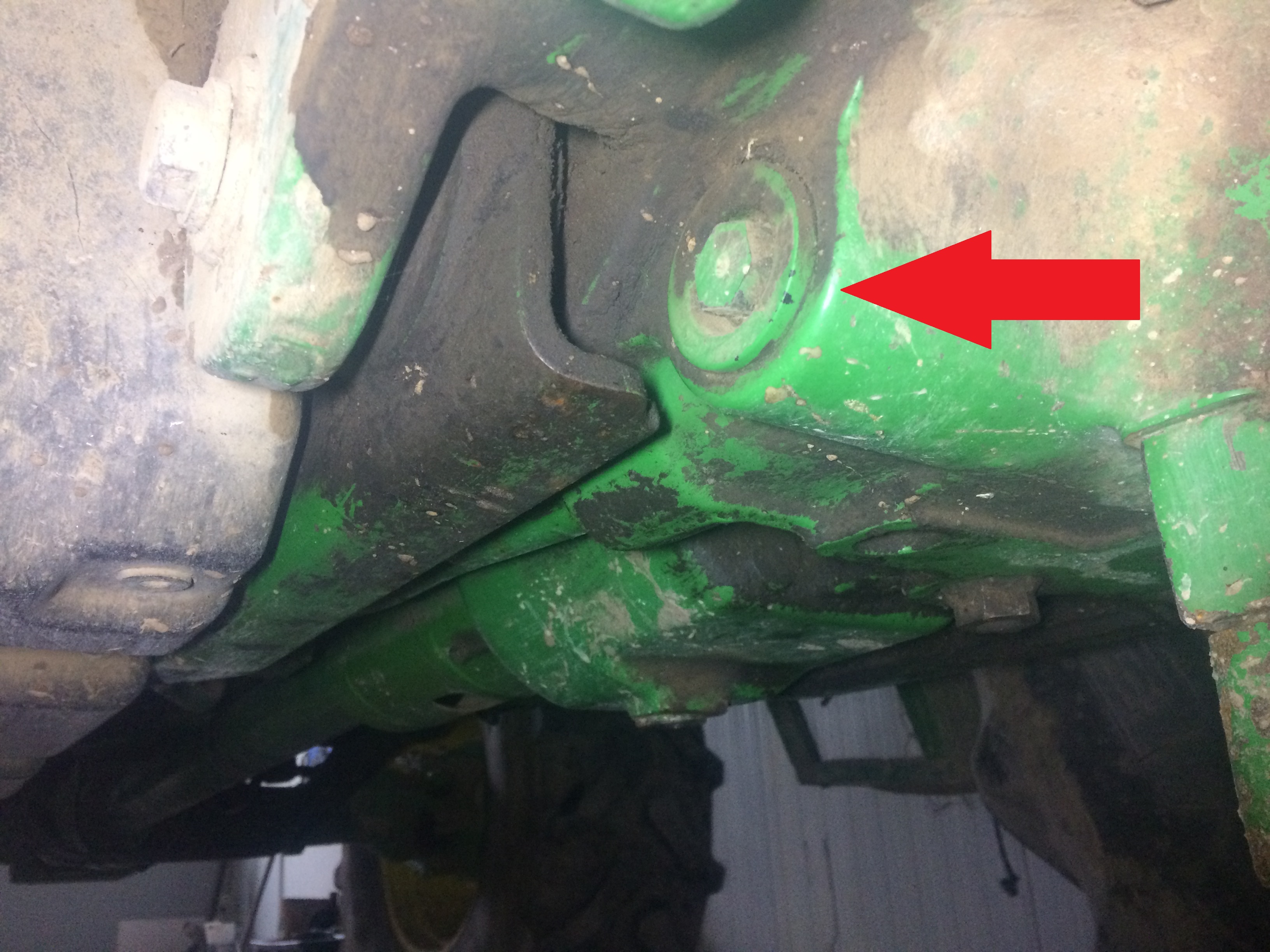

Smok pompy ze skrzyni. Tak może wyglądać filtr gdy olej się tylko dolewa a nie wymienia.
Slevyn 35 Opublikowano 5 Stycznia 2018 tak to wygląda jak tarczki pomieli bo ktoś nie wymienił filtrow Odnośnik do komentarza https://www.agrofoto.pl/forum/gallery/image/716152-filtr-oleju-hydraulicznego-jd/#findComment-2243084
bodzio1108 181 Opublikowano 5 Stycznia 2018 o kuvaaa. U siebie wymienialem w johnie ostatnio to dosłownie naparstek opiłków był i zastanawiałem się czy to nie za dużo... Odnośnik do komentarza https://www.agrofoto.pl/forum/gallery/image/716152-filtr-oleju-hydraulicznego-jd/#findComment-2243097
bodzio1108 181 Opublikowano 5 Stycznia 2018 nie mówiąc już o tym że tylko te opiłeczki były i siatka czyściutka/przejrzysta. A tutaj to widać chyba baaardzo dawno nikt nie wymieniał oleju Odnośnik do komentarza https://www.agrofoto.pl/forum/gallery/image/716152-filtr-oleju-hydraulicznego-jd/#findComment-2243098
zbyszekbrzuze 298 Opublikowano 6 Stycznia 2018 Ja muszę w swoim wyciągnąć, ciekawe co znajdę... Odnośnik do komentarza https://www.agrofoto.pl/forum/gallery/image/716152-filtr-oleju-hydraulicznego-jd/#findComment-2243128
koniu 854 Opublikowano 6 Stycznia 2018 w jakim co modelu? Odnośnik do komentarza https://www.agrofoto.pl/forum/gallery/image/716152-filtr-oleju-hydraulicznego-jd/#findComment-2243170
rafik1808 12 Opublikowano 6 Stycznia 2018 JD 6320 Przez otwór po filtrze wybrałem jeszcze dobrą garść jakiejś okładziny chyba po hamulcu ręcznym bo nie działa. Odnośnik do komentarza https://www.agrofoto.pl/forum/gallery/image/716152-filtr-oleju-hydraulicznego-jd/#findComment-2243231
Patryk1222 157 Opublikowano 10 Stycznia 2018 Widać że w dobrych rękach sprzęt Odnośnik do komentarza https://www.agrofoto.pl/forum/gallery/image/716152-filtr-oleju-hydraulicznego-jd/#findComment-2246325
bodzio1108 181 Opublikowano 10 Stycznia 2018 Masakra. A dzieje się coś ze skrzynią czy hamulcami? Odnośnik do komentarza https://www.agrofoto.pl/forum/gallery/image/716152-filtr-oleju-hydraulicznego-jd/#findComment-2246590
rafik1808 12 Opublikowano 12 Stycznia 2018 wszystko ok, tylko ręczny bardzo słaby Odnośnik do komentarza https://www.agrofoto.pl/forum/gallery/image/716152-filtr-oleju-hydraulicznego-jd/#findComment-2247752
Arek 220 Opublikowano 13 Stycznia 2018 Jaki przebieg bez wymiany oleju ? Odnośnik do komentarza https://www.agrofoto.pl/forum/gallery/image/716152-filtr-oleju-hydraulicznego-jd/#findComment-2247912
rafik1808 12 Opublikowano 13 Stycznia 2018 Nie wiem ale na pewno z 4-5 tys może więcej Odnośnik do komentarza https://www.agrofoto.pl/forum/gallery/image/716152-filtr-oleju-hydraulicznego-jd/#findComment-2248146
alekk12 4 Opublikowano 13 Stycznia 2018 (edytowane) a w seriach starszych 6000, 6010 chyba też powinien być.... nie? Owszem wszystkie filtry w swoim jasiu wymieniam ale takiego "wąskiego" nie kojarzę, w którym miejscu on powinien się znajdować? mile widziane zdjęcie.... Edytowane 13 Stycznia 2018 przez alekk12 Odnośnik do komentarza https://www.agrofoto.pl/forum/gallery/image/716152-filtr-oleju-hydraulicznego-jd/#findComment-2248153
rafik1808 12 Opublikowano 13 Stycznia 2018 Ten znajduje się w skrzyni na dnie pod dużą nakrętką z lewej strony, jutro zrobię fotkę z 6400, powinno być podobnie. Odnośnik do komentarza https://www.agrofoto.pl/forum/gallery/image/716152-filtr-oleju-hydraulicznego-jd/#findComment-2248222
rafik1808 12 Opublikowano 14 Stycznia 2018 Tak w 6400 jest tak samo jak w 6320. Odnośnik do komentarza https://www.agrofoto.pl/forum/gallery/image/716152-filtr-oleju-hydraulicznego-jd/#findComment-2248554

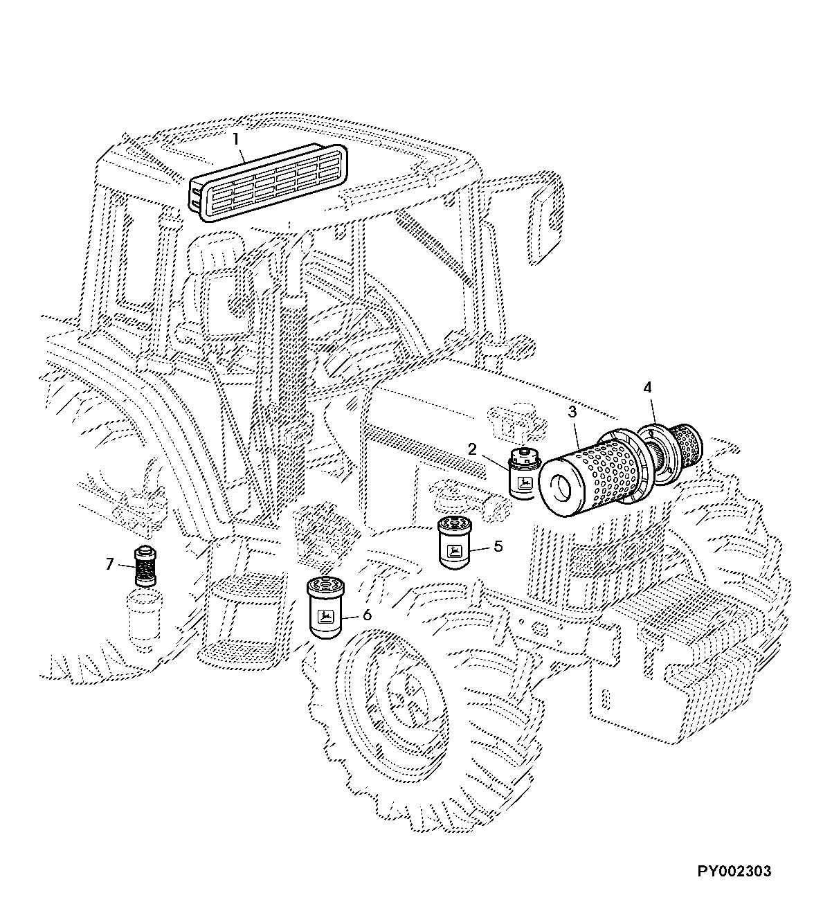

alekk12 4 Opublikowano 14 Stycznia 2018 OK dzięki wielkie, to jeszcze jedna prośba... czy jak go wyjmiesz leci olej lub czy trzeba olej spuścić wcześniej... a może wyjąć filtr i czekać aż ewentualne nieczystości spłyną... bo to chyba najniższe miejsce a może jeszcze jakieś wskazówki serwisowe - chętnie skorzystam w swoim jaśku na filtry nigdy nie narzekałem zawsze były czyste eleganckie , usyfiony najbardziej bywał powietrza ale to normalne jedno co mnie drażni to: - odpalanie zimą....akumulator OK , 850A lub 900A na 175Ah - jakoś tak , roczny Centra, rozrusznik OK, świeca w kolektorze grzeje, a mimo to czasami ciężko skubańca jak zimno zapalić - a i od wakacji zginął ręczny, nie trzyma, znaczy się czasami trzyma czasami nie - zależnie jak się ułoży i też nie wiem jak to rozwiązać.... - no i ostatnie na wałku WOM nie ma czujnika prędkości obrotów 540/1000 , chciałbym czujnik dokupić i podpiąć, wtyczka namierzona tylko nie bardzo wiem przy wałku w które miejsce... jeżeli ktoś umiałby doradzić i pokierować byłoby super dla mnie i dla jaśka, dzięki za zdjęcie Odnośnik do komentarza https://www.agrofoto.pl/forum/gallery/image/716152-filtr-oleju-hydraulicznego-jd/#findComment-2248587
Departament 266 Opublikowano 14 Stycznia 2018 (edytowane) Nie kurrwaa ani kapka nie wyleci bo tu nanotechnologia na to nie pozwoli choć filtr na dnie obudowy... Ręcznego nie ma: ciekawe czemu... pewno kolejna nanotechnologia miałaby zapobiec zużyciu tarcz w 20 letnim traktorze Edytowane 14 Stycznia 2018 przez Departament Odnośnik do komentarza https://www.agrofoto.pl/forum/gallery/image/716152-filtr-oleju-hydraulicznego-jd/#findComment-2248595
rafik1808 12 Opublikowano 14 Stycznia 2018 Olej najlepiej spuścić, ale tą śrubą też spłynie. Potem zobacz przez otwór czy na dnie jest czysto, jeśli ręczny u Ciebie szaleje raz jest raz niema możesz spodziewać się takiego samego stanu filtra co do odpalania, w okolicy jest kilka różnych JD i każdy mówi to samo, raz odpala do strzału a innym razem musi pokręcić nie zależnie od warunków, z wałkiem muszę popatrzyć w tym co stoi teraz u mnie Odnośnik do komentarza https://www.agrofoto.pl/forum/gallery/image/716152-filtr-oleju-hydraulicznego-jd/#findComment-2248603
alekk12 4 Opublikowano 14 Stycznia 2018 3 godziny temu, Departament napisał: Nie kurrwaa ani kapka nie wyleci bo tu nanotechnologia na to nie pozwoli choć filtr na dnie obudowy... Ręcznego nie ma: ciekawe czemu... pewno kolejna nanotechnologia miałaby zapobiec zużyciu tarcz w 20 letnim traktorze w sumie tej nanotechnologi nie chciałbym... mam swojego z 5 może 6 lat (teraz ma z 7800 godzin) to wszystkie te filtry z rysunku wymieniałem z 4 razy każdy to nie jest chyba zły wynik (paliwa, oleju, skrzyni, hydrauliki, dwa powietrza i powietrza w kabinie) tego małego z zdjęcia powyżej co zamieścił rafik1808 nigdy nie widziałem w instrukcji.... dla tego nie wiedziałem...oleje silnikowy, przedniego mostu i w przednich kołach wymieniam ale hydraulicznego faktycznie nie tylko się troszkę czasami jak brakuje dolewa... Jeżeli ktoś ma jakieś wskazówki na pewno się do nich dostosuję To jak z tym ręcznym... po wymianie filtru i zmianie oleju raczej sam się nie naprawi.... jak można i czy można samodzielnie go naprawić? Ewentualnie co i czy dużo byłoby rozkręcania? Może ktoś robił wymianę taśmy ręcznego hamulca? Odnośnik do komentarza https://www.agrofoto.pl/forum/gallery/image/716152-filtr-oleju-hydraulicznego-jd/#findComment-2248762
witejus 10401 Opublikowano 14 Stycznia 2018 a ten nr 7 to nie jest od hydrauliki ? Odnośnik do komentarza https://www.agrofoto.pl/forum/gallery/image/716152-filtr-oleju-hydraulicznego-jd/#findComment-2248767
rafik1808 12 Opublikowano 14 Stycznia 2018 nr 7 jest od hydrauliki ale w takich ciągnikach są minimum 2-3 filtry od hydrauliki. Odnośnik do komentarza https://www.agrofoto.pl/forum/gallery/image/716152-filtr-oleju-hydraulicznego-jd/#findComment-2248803
bodzio1108 181 Opublikowano 14 Stycznia 2018 6 i 7 jest od hydrauliki plus ten siatkowy. Swoją drogą @alekk12 przez 5 czy 6lat mieć traktor i nie wymienić oleju w skrzyni? Odnośnik do komentarza https://www.agrofoto.pl/forum/gallery/image/716152-filtr-oleju-hydraulicznego-jd/#findComment-2248809
alekk12 4 Opublikowano 14 Stycznia 2018 wszystkie tutaj 1,2,3,4,5,6,7 wymieniałem kilka razy... zagadką dla mnie jest ten z tego tematu ze zdjęcia bo nigdzie w instrukcji go nie widziałem... co do oleju hydraulicznego to w tym tygodniu błąd swój naprawię.... Odnośnik do komentarza https://www.agrofoto.pl/forum/gallery/image/716152-filtr-oleju-hydraulicznego-jd/#findComment-2248836
witejus 10401 Opublikowano 14 Stycznia 2018 a wiesz jaki olej wlać? Odnośnik do komentarza https://www.agrofoto.pl/forum/gallery/image/716152-filtr-oleju-hydraulicznego-jd/#findComment-2248843
alekk12 4 Opublikowano 14 Stycznia 2018 dobra dobra, już wystarczy z tym nabijaniem chłopaki.... co do oleju jest teraz Agrol U (hydrauliczno-przekładniowy) i w sumie nie wiem czy zakupić tego co był czy hy-garda kupić oryginalnego (kiedyś na oryginalnym do przedniego mostu się przejechałem bo panowie z serwisu JD zalecili nie taki, wszystko trzeszczało skrzypiało był bez dodatków LS) podpowiedźcie lepiej jak ogarnąć ręczny tą taśmę, bo jak wymienię olej to raczej samo nie wróci do normy... i jak zrobić by były obroty WOM na wyświetlaczu czy będą jak dokupię czujnik obrotów i gdzie go wmontować... a pytanie do rafik1808 u ciebie po wymianie co z ręcznym? Odnośnik do komentarza https://www.agrofoto.pl/forum/gallery/image/716152-filtr-oleju-hydraulicznego-jd/#findComment-2248937
rafik1808 12 Opublikowano 14 Stycznia 2018 (edytowane) Naprawa ręcznego to nie jest prosta sprawa dużo rozbierania, traktor nie mógł długo stać więc podciągnąłem do końca aby choć trochę brał i pojechał. Co do czujnika obrotów wom to w 6400 jest chyba tu (foto), nie wiem jak u Ciebie. Edytowane 19 Stycznia 2018 przez rafik1808 Odnośnik do komentarza https://www.agrofoto.pl/forum/gallery/image/716152-filtr-oleju-hydraulicznego-jd/#findComment-2248955
