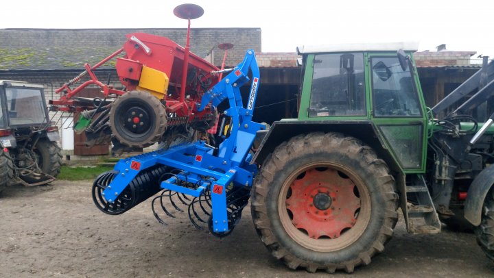

Może nie będzie się obklejał tak jak packer.
Danielek161 209 Opublikowano 15 Listopada 2017 Gratulacje. Jaka cena? Duża dopłata do wału w porównaniu do rurowego? 3m? Jaki siewnik będziesz do niego czepiał? Odnośnik do komentarza https://www.agrofoto.pl/forum/gallery/image/712455-agro-lift/#findComment-2219658
pawlus224 2673 Opublikowano 15 Listopada 2017 Packer nie mial skrobaków ? Duzo rocznie masz do obsiania ? Odnośnik do komentarza https://www.agrofoto.pl/forum/gallery/image/712455-agro-lift/#findComment-2219665
kuba55 501 Opublikowano 15 Listopada 2017 batyra sie nie sprawdzil? bo widze ze kupiles agregat zebowy i scierniskowy zamiast talerzowego Odnośnik do komentarza https://www.agrofoto.pl/forum/gallery/image/712455-agro-lift/#findComment-2219685
Uziu92 10030 Opublikowano 15 Listopada 2017 akurat agro lift robi spoko maszyny, byłem u nich za talerzowym. Co do pakera to porażka, widziałem go w akcji u znajomego, tak się zajebał ze szok, skrobaki nic nie dały, nie chciałbym tego czyscic.... myjka w zyciu tego nie wezmie. Odnośnik do komentarza https://www.agrofoto.pl/forum/gallery/image/712455-agro-lift/#findComment-2219711
tomo12 376 Opublikowano 15 Listopada 2017 A wał Daszkowy, swego czasu jak szukaliśmy agregatu talerzowego, to oglądalismy bronę talerzową Agro-Tom właśnie z wałem Daszkowym, to pozytywnie go oceniał Odnośnik do komentarza https://www.agrofoto.pl/forum/gallery/image/712455-agro-lift/#findComment-2219715
Maniek101 144 Opublikowano 15 Listopada 2017 Jaki wał lepiej rozbija grudy na glinie? packer wydaje mi się wciska grudy w glebę zamiast rozbić, jedynie tam gdzie ostrza idą to potnie Odnośnik do komentarza https://www.agrofoto.pl/forum/gallery/image/712455-agro-lift/#findComment-2219721
Dodi 638 Opublikowano 15 Listopada 2017 (edytowane) Wyjściowo z takim wałem 10150zł, a co utargujesz to Twoje i wyszedł mnie delikatnie ponad 8tyś brutto. Latem bieżącego roku kupiłem trzy metrowego Poznaniaka. Potrzebne były mi ścieżki, bo zabiegi opryskiwaczem z 15 metrową lancą to jakieś nieporozumienie bez ścieżek. Pakera widziałem u znajomych w pracy. Skrobaki nie dawały rady. Ile do mam do obsianie? To będzie dobre. U mnie 16-17ha zbóż, no i ok 3ha międzyplonów ozimych. Czyli na dobrą sprawą takiego zestawu używam 3 dni w roku. + usługi Odnośnie agregatu talerzowego Batyry. "jak coś jest do wszystkiego to jest do d..." ani to agregat ani talerzówka. Robotę w ściernisku i poplonach robiło ale, jak piasta bezobsługowa może mieć smarowniczki i łożyska sypały się jak domki w Czeczenii. Na obecną chwile nie chcę perzownika. Edytowane 15 Listopada 2017 przez Dodi Odnośnik do komentarza https://www.agrofoto.pl/forum/gallery/image/712455-agro-lift/#findComment-2219776
Gość Opublikowano 15 Listopada 2017 U mnie w zagranicznym siewniku (coś ala horsch) też są niby piasty bezobsługowe i nie kazali nic smarować, a smarowniczki są. I teraz nie wiem czy mnie oszukali czy faktycznie bezobsługowe. Około 500 ha machnął na razie żadna piasta nie siadła talerze przednie już się trochę poddarły ale piasty ok. Uziu92 przyjedź do nas na okolicę a pokażę ci kilka niebieskich maszyn i pogadasz sobie z ich właścicielami a szybko zmienisz zdanie maniek101 używałem trochę wału teownikowego (czy jak on tam się zwie, teowniki zwinięte w koła, tak jak tutaj tylko zamiast ceownika jest zwinięty teownik) to powiem ci że elegancko robi na glinie. Wcześniej miałem packera to było jedno wielkie nieporozumienie, ani w piachu ani w glinie nim nie szło. Odnośnik do komentarza https://www.agrofoto.pl/forum/gallery/image/712455-agro-lift/#findComment-2219813
Uziu92 10030 Opublikowano 15 Listopada 2017 10 minut temu, damianzbr napisał: Uziu92 przyjedź do nas na okolicę a pokażę ci kilka niebieskich maszyn i pogadasz sobie z ich właścicielami a szybko zmienisz zdanie coś więcej o tym powiesz ? Bo nie ukrywam ze rozważałem albo tolmeta albo agrolifta. Odnośnik do komentarza https://www.agrofoto.pl/forum/gallery/image/712455-agro-lift/#findComment-2219816
withanight 1109 Opublikowano 15 Listopada 2017 Ceownik czy kątownik na tym wale jest? Odnośnik do komentarza https://www.agrofoto.pl/forum/gallery/image/712455-agro-lift/#findComment-2219823
lukasz222 2926 Opublikowano 15 Listopada 2017 W normalnej pracy pójdzie, a w błocie może się i tak zdrowo zalepić. Pierścieniowy u Horscha w błocie i piachu za cholerę nie idzie. Ten ma trochę inny kształt elementów to może będzie lepiej. 31 minut temu, damianzbr napisał: U mnie w zagranicznym siewniku (coś ala horsch) też są niby piasty bezobsługowe i nie kazali nic smarować, a smarowniczki są. I teraz nie wiem czy mnie oszukali czy faktycznie bezobsługowe. Około 500 ha machnął na razie żadna piasta nie siadła talerze przednie już się trochę poddarły ale piasty ok. To zależy czy ma łożyska kryte czy otwarte, jak kryte to i tak nie napchasz mu smaru więc zbędna fatyga, Vaderstad też ma smarowniczki a łożyska kryte, więc co najwyżej smarem można uszczelnienia wypchnąć. Odnośnik do komentarza https://www.agrofoto.pl/forum/gallery/image/712455-agro-lift/#findComment-2219824
Dodi 638 Opublikowano 15 Listopada 2017 11 minut temu, withanight napisał: Ceownik czy kątownik na tym wale jest? Na wale jest kątownik. 39 minut temu, damianzbr napisał: Uziu92 przyjedź do nas na okolicę a pokażę ci kilka niebieskich maszyn i pogadasz sobie z ich właścicielami a szybko zmienisz zdanie  Do zakładu mam kilkanaście kilometrów. W mojej okolicy jest naprawdę niebiesko od ich sprzętu i przyznam szczerze, że nie spotkałem się z jakimiś tragicznymi opiniami. Może jakieś łożyska lub jakieś inne podzespoły bo wiadomo, że najtańsze trzeba wsadzić na początek. Jednak różnie to może być. "Do siebie" zrobią jak do siebie, a jak coś idzie dalej to może na odpierd... Odnośnik do komentarza https://www.agrofoto.pl/forum/gallery/image/712455-agro-lift/#findComment-2219831
Gość Opublikowano 15 Listopada 2017 33 minuty temu, withanight napisał: Ceownik czy kątownik na tym wale jest? Myślę o jednym a piszę o drugim . Oczywiście chodziło mi o kątownik a nie ceownik jak poprzednio napisałem. Lukasz222 a to nie pomyślałem że mogą być łożyska kryte. Jedyną opcję jako bezobsługową, brałem pod uwagę łożyska w kąpieli. Ale faktycznie mogli wpakować kryte a smarowniczka do dodatkowego napchania smaru w puste przestrzenie piasty. Odnośnik do komentarza https://www.agrofoto.pl/forum/gallery/image/712455-agro-lift/#findComment-2219842
withanight 1109 Opublikowano 15 Listopada 2017 No tak właśnie czytałem i zwątpiłem Odnośnik do komentarza https://www.agrofoto.pl/forum/gallery/image/712455-agro-lift/#findComment-2219843
Tomek90 3342 Opublikowano 16 Listopada 2017 Ale dlaczego taki rodzaj zęba?! Odnośnik do komentarza https://www.agrofoto.pl/forum/gallery/image/712455-agro-lift/#findComment-2219974
Dodi 638 Opublikowano 16 Listopada 2017 Dlatego, że w praktyce nie dostrzegłem żadnej różnicy w uprawie. No chyba, że wytłumaczysz mi, lub ktokolwiek inny jaka jest zaleta zęba prostego w porównaniu z takim giętym? Bo nawet chciałbym wiedzieć. Odnośnik do komentarza https://www.agrofoto.pl/forum/gallery/image/712455-agro-lift/#findComment-2219980
Gość Opublikowano 16 Listopada 2017 Na wierzchu nie zobaczysz różnicy, ale wygięty ząb lepiej spulchnia ziemię. Prosty pracuje tylko w jednej pozycji odchylając się do tyłu a wygięty pracuje intensywniej, bo wychylając się do tyłu wykonuje inny ruch. Tłumaczył nam to nauczyciel od mechanizacji pokazując na rysunku. Słowami trudno mi ująć jaka jest różnica między prostym a wygiętem. Odnośnik do komentarza https://www.agrofoto.pl/forum/gallery/image/712455-agro-lift/#findComment-2220000
Tomek90 3342 Opublikowano 16 Listopada 2017 Zagięty wyciąga resztki, prosty pracuje jak włóka. Przecież te zęby praktycznie nie doprawiają, całą robotę robią wałki. Odnośnik do komentarza https://www.agrofoto.pl/forum/gallery/image/712455-agro-lift/#findComment-2220123
