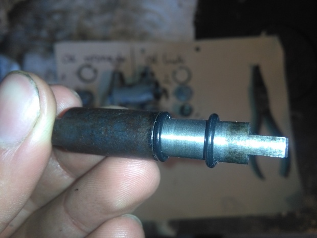

Od pewnego czasu zaczął mi wyciekać w dużych ilościach olej przy łączeniu pancerza linki a obudową przekładni,po zweryfikowaniu wnętrza i cennej poradzie kolegi Adi96 jest na to prosty sposób.
Na wałku co jest napędzany od strony koła zębatego jest rowek na który nachodzi idealnie oring 8x1.5 który zapobiega dostawaniu się oleju do wnętrza.
A już od razu co do czego... Może kolega lubi porządek i poukładane na swoim miejscu,co w tym złego że rozpisał? Świadczy o podejściu  będzie rozbierał bardziej skomplikowanego to śrubki nie zostaną.Patent działa u mnie 2 lata ja dałem grubszy oring pierwsze 5 mtg póki zimny przekładnia piszczała,teraz cicha praca  i oleju nie daje.Przekładnię można rozebrać na czynniki pierwsze to naprawa będzie kosztowała 2 zł  zamiast 30 zł gdzie te dzisiejsze przekładnie zależy jak się trafią będą chodzić lub się rozwalą i będą przekłamania na obrotomierzu.Dodam na koniec że jak ktoś pomyli z kołami to jest różnica będą zaniżone obroty

Pigmei Też się zastanawiałem nad tym ale po rozebraniu i  ocenie doszedłem do wniosku że lepiej to uszczelnić bo nie jest to trudne a kupno nowego szajsu co się rozpierniczy szybko nie ma sensu.
